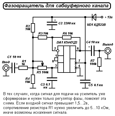

Vasilius пишет:
RLC пишет: Magur. Или кто ещё :)
Можете скинуть схемку, где второй сигнал можно гонять по фазе по отношению к первому. Прямоугольник или синус - некритично.
Извините, здравствуйте.
Вот простая схема фазовращателя для аналогового сигнала:
Для цифрового сигнала не подойдет.
Ну так что, прицепить на выход компаратор и с его выхода уже цифровой, не?
