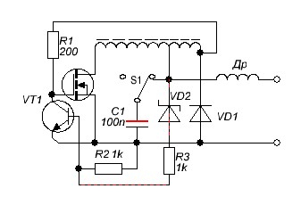

Vasilius
Сообщений: 58
Параметрические сверх-генераторы и усилители #4947
RLC пишет:
Vasilius пишет: Вот простая схема фазовращателя для аналогового сигнала:
Спасибо, но до 250кгц бы. :(
Так просто пересчитываете фазосдвигающую цепочку R5, C3 На нужную частоту и все. F=1/2*pi*R5*C3
