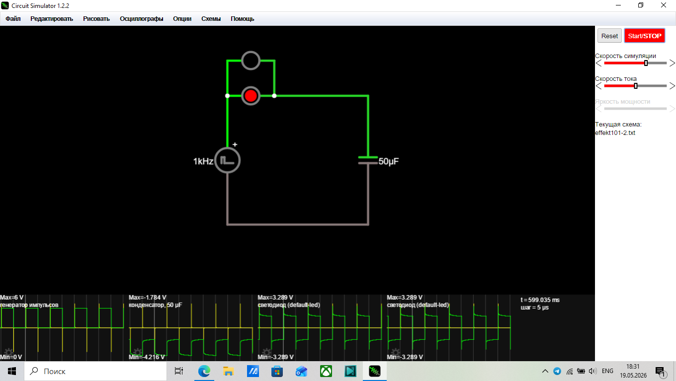

Пока пробую в симуляторе разобраться.
Вот, гляньте.
Идёт обратка и от неё светит светодиод.
Походу обратка - это халява, но могу ошибаться.
Симуляция:

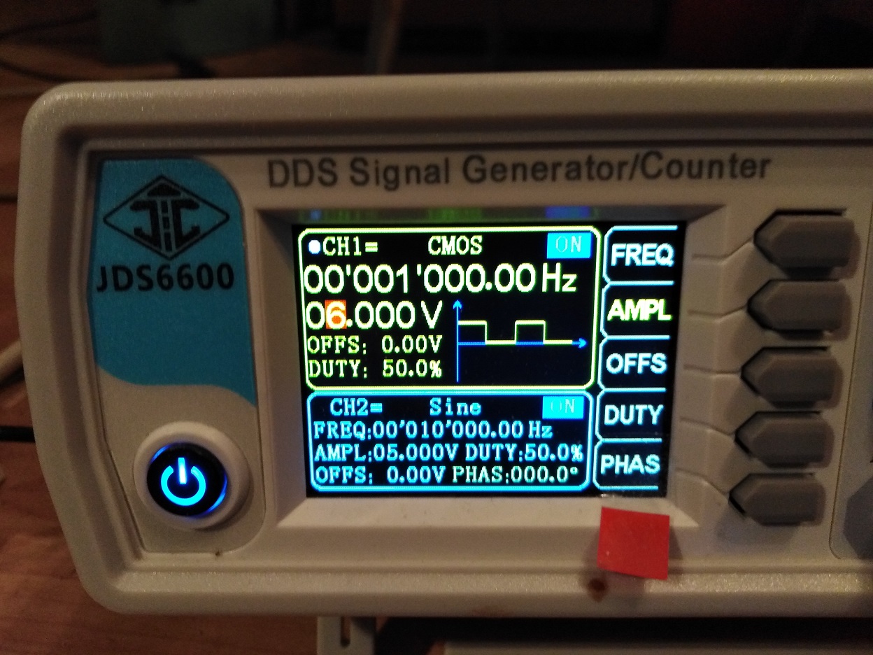

Вот, что получилось:
Генератор сигналов, показывает импульс положительный 6В амплитудой.

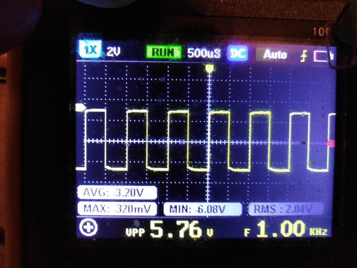

Напряжение на входе:

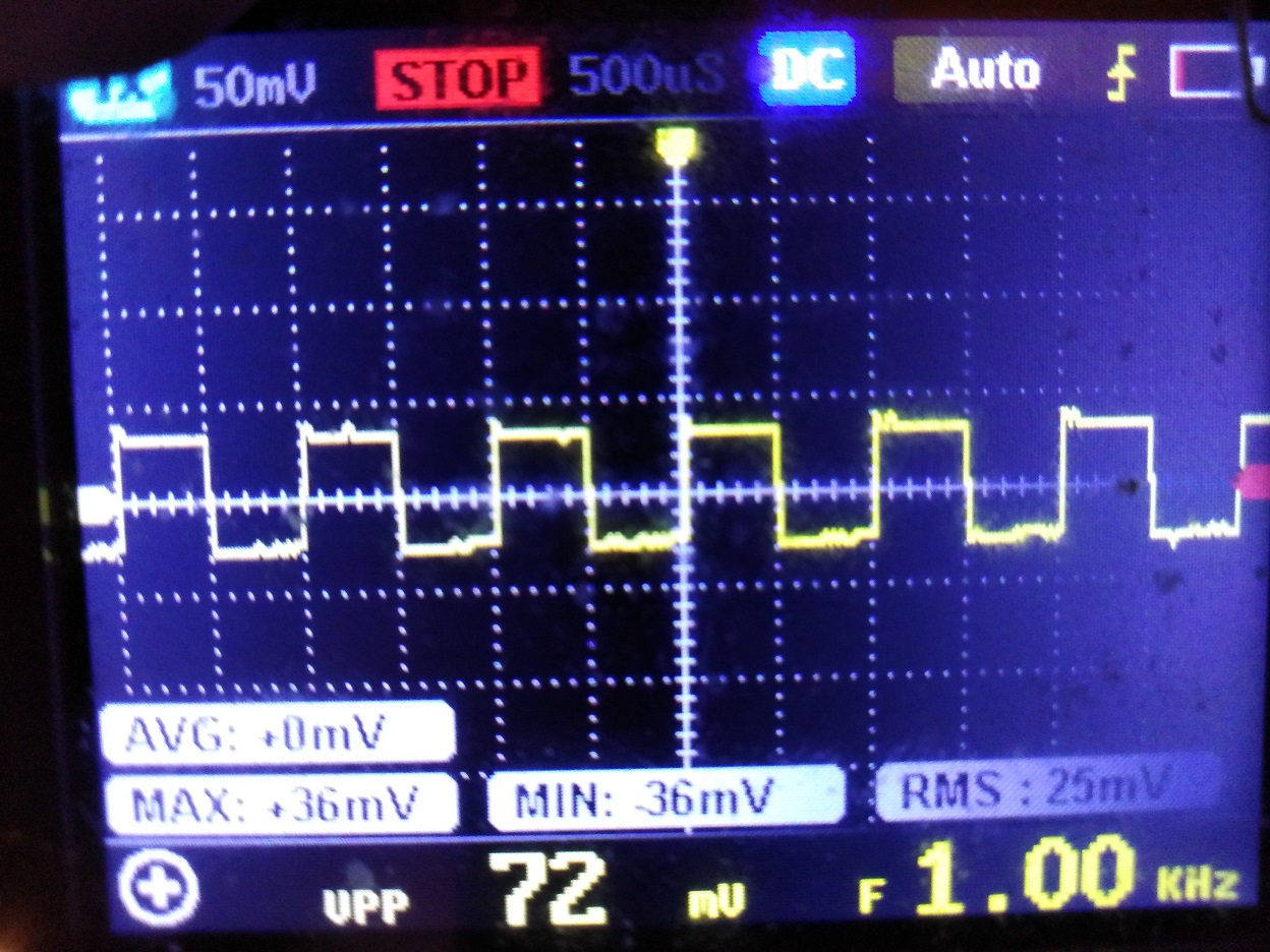

Ток на входе и на диодах:

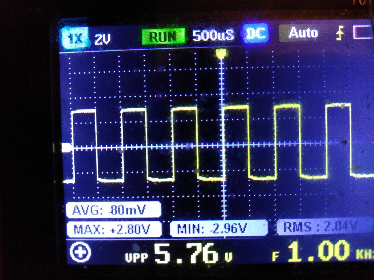

Напряжение на диодах:

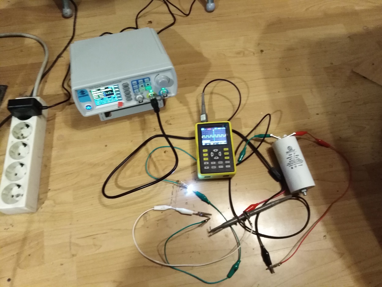

Вид схемы:
Конденсатор 50мкФ.
Резистор для замера тока 10 Ом. Включён между плюсом генератора и диодами.

Входной импульс 6В и ток входного импульса в положительном направлении 3.6мА.
Напряжение на диодах 2.80В в положительном периоде и 2.96В в отрицательном периоде. Ток 3.6мА в положительном п. и в отрицательном 3.6мА.
RMS(по входу)=6*0.036*0.50=0,108 Вт
RMS(На диодах)=(2.8*0.036*0.50)+(2.96*0.036*0.50)=0,0504+0,05328=0,104 Вт
К великому сожалению прибавки нету.
Но есть одно НО - на источник питания возвращается ток равный 3.6мА. Ровно столько, сколько мы потребляем.
А мощность на обратном диоде в два раза ниже мощности источника. Возможно мы можем выиграть только половину затраченной мощности.
Может есть у кого идеи какие, как этот ток использовать ?
