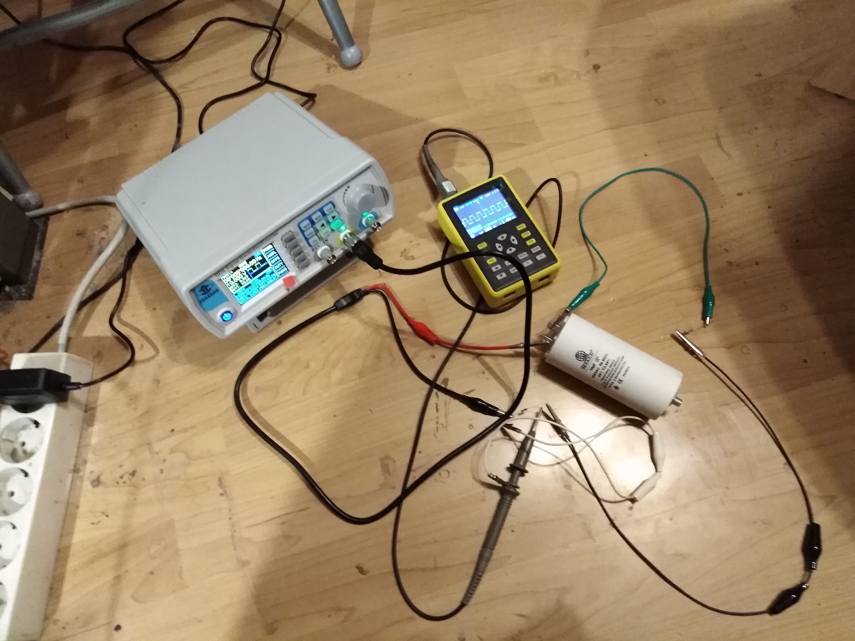

Вот, что получилось:

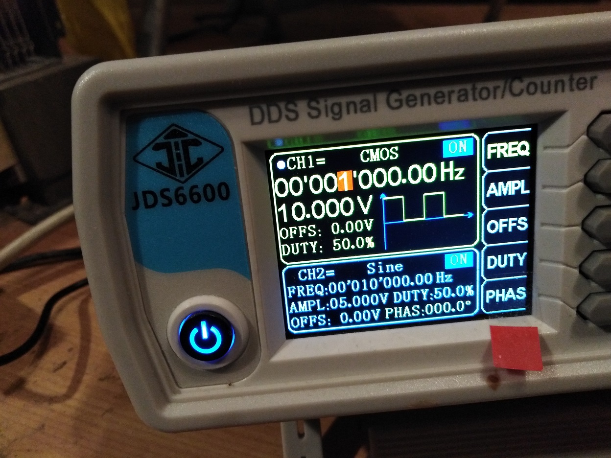

Генератор сигналов:
На входе 10В импульс, в положительной части. Частота 1кГц.

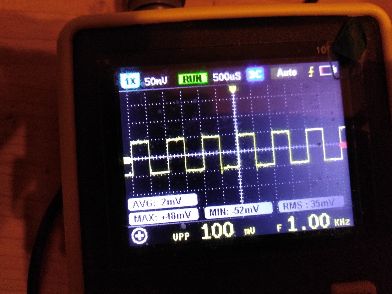

Ток на входе и в нагрузке, видно, что идёт обратка по току.

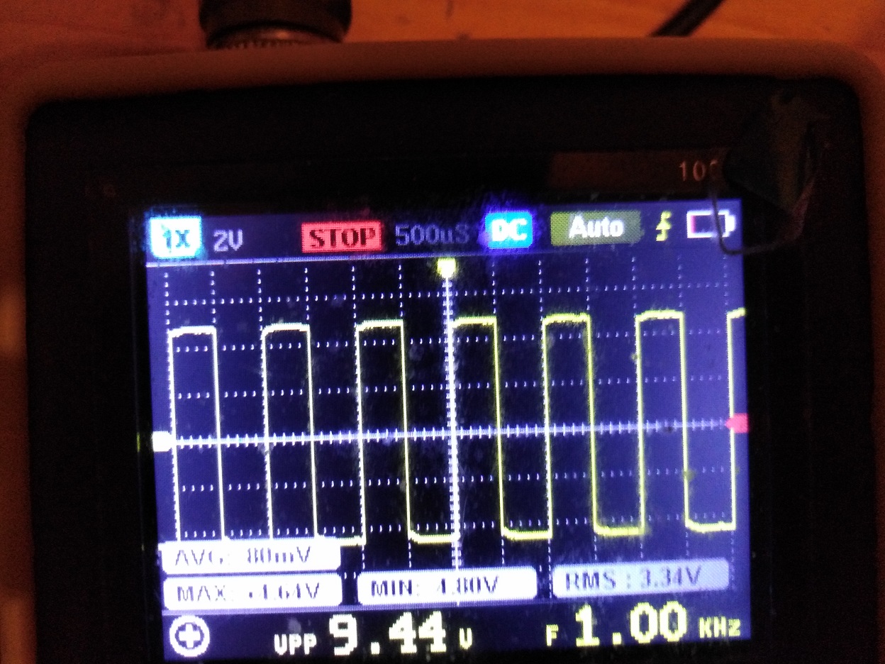

Напряжение на входе:

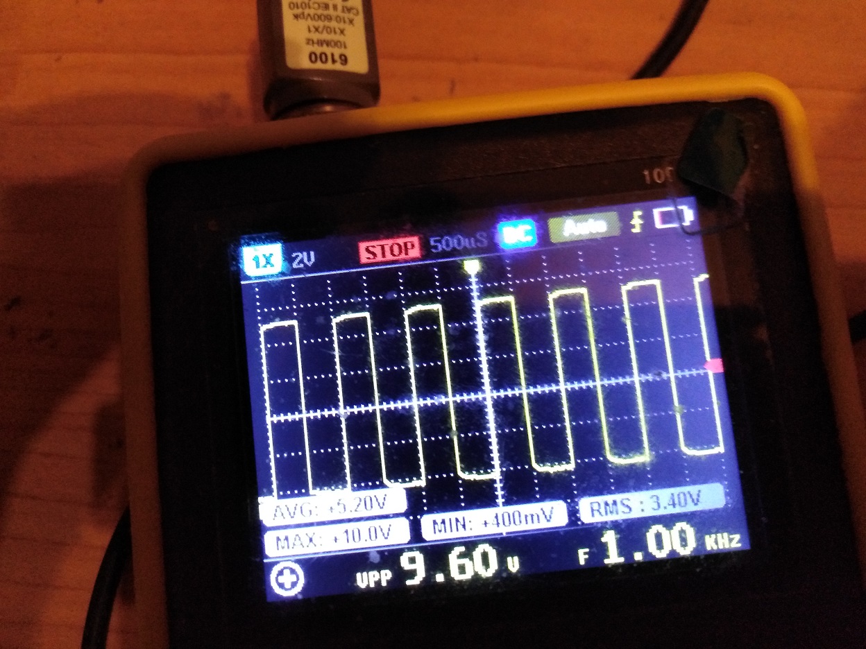

Напряжение на выходе:

Для замера тока я использовал резистор 10 Ом.
Кондёр 50мкФ.
Резистор на выходе 1 кОм.
Вот такие вот результаты.

Генератор сигналов:

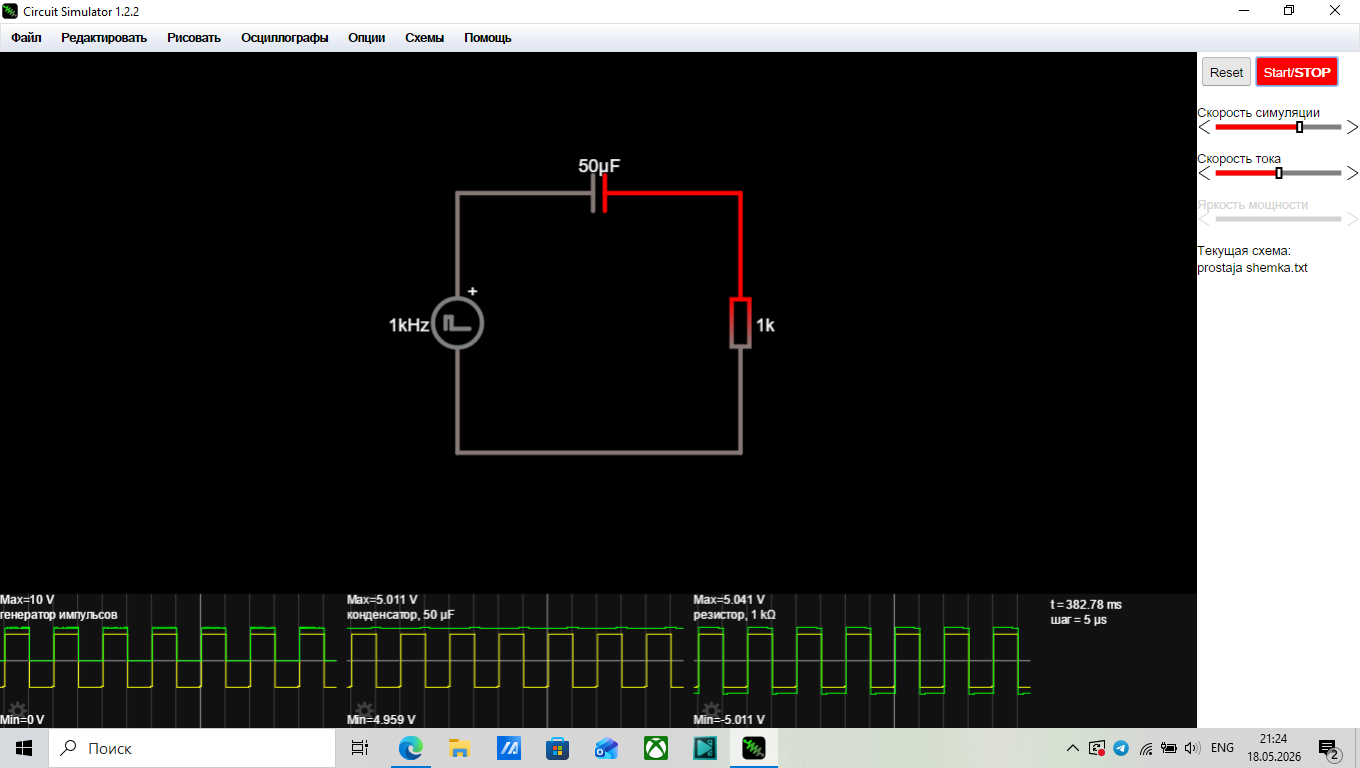

Вот схема, по которой я собирал.

Блин просчитался и Юра М не заметил.
По RMS на входе и на выходе мощность одинаковая, единственный бонус - это то, что в источник возвращается ток, точно такой же, какой и на входе.
