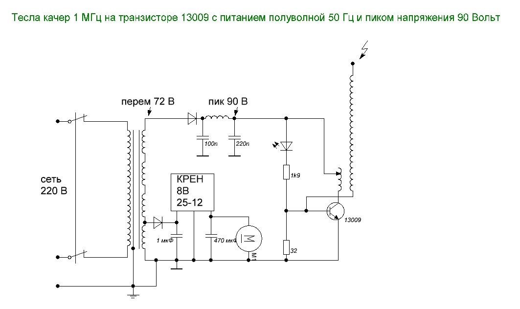

Схема тесла качера на транзисторе 13009 с питанием полуволной с пиком в 90 Вольт

а нагрев биполяра каков?
Спасибо сказали rk2188
7 года 11 мес. назад
rk2188
Сообщений: 335
Схемы качеров и их исполнение #110512
AntonW пишет: а нагрев биполяра каков?
с вентилятором руке не горячо, не более 40 градусов точно, а без вентилятора может греться, интересно и то, что если отключить вв катушку, чтобы не было генерации, то смещение даёт ток коллектора 0.27 А и соответственно идёт быстрый ощутимый нагрев, а вот когда подключаю вв и начинается генерация нагрев минимальный
во всяком случае в том виде как есть может работать не ограниченное время без перегрева, хотя вентилятор скорее всего нужен
