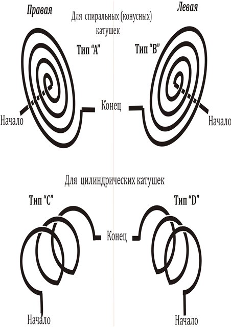

Ser1 пишет: Про левую/правую намотку катушек.
Допустим "правша" мотает обмотку на вертикально стоящем цилиндре.
Если смотреть на цилиндр "спереди", или "сверху" и мотать по часовой стрелке, то возможны 2 варианта:
1. при намотке конец проводника " удаляется" от мотающего, или
2. приближается к нему
(по аналогии с движением гайки по правой и левой резьбе)
Ну да , я тоже мотаю цилиндрические однослойные и многослойные катушки по аналогии с болтом и гайкой :)

turisto74 пишет:
Вообще-то аналогия в намотке имеет связь с "правилом буравчика". Но к сожалению, и это уже стало трагедией для понимания при нынешней системе ОБРЕЗОВАНИЯ знаний. Буравчик- это шуруп, и вы его всегда закручиваете от себя, отвёрткой или шуруповёртом. Направление вращения шурупа может быть левым или правым, но действие заворачивания всегда будет поступательным от вас. Надеюсь, образ понятен. На этом и основаны опубликованные мной способы намотки, которых автор не я. Сей рисунок - уговор об едином понимании конструктива между форумчанами в 2009г. Уговор был таков - каждый распечатал рисунок и имеет его перед собой. Перед тем, как выдать пост в форум - проверяет себя по этому шаблону. Ибо ошибка - это чья-то головная боль морально, местами физически и прочие негативные эффекты от путаницы в понятиях.

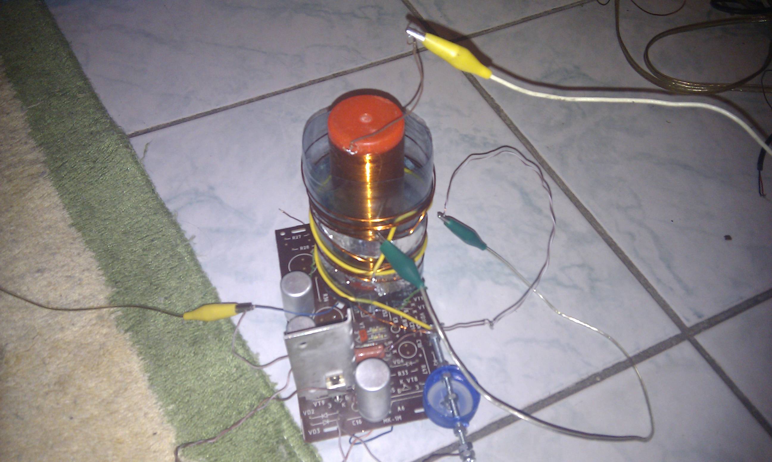

Схемы качеров и их исполнение #27874
помогите запустить качер! уже второй раз всё собрал заново. Не работает. При том что по простой схеме с одним резистором и транзистором 3055 эти же катушки работали.
100 раз всё прозвонил и проверил, концы местами менял. прошу не пинать по чём зря.
11 года 6 дн. назад
Saeed
Сообщений: 188
Схемы качеров и их исполнение #27886
У меня 2 витка + 180 витков, и на транзисторе 3055 он запускался, но частота не та.

Схемы качеров и их исполнение #27963
...Саид - уберите "такой" фильтр по питанию, поставте колечко на плюс и минус отдельно.
Спасибо сказали Saeed
11 года 5 дн. назад
Saeed
Сообщений: 188
Схемы качеров и их исполнение #28039
не в фильтре дело. просто с таким проводом не раскачивается, хоть и делал по Кулабухову. С обычным проводом всё работает.
11 года 5 дн. назад
Не квадрат
Сообщений: 845
Схемы качеров и их исполнение #28042
...уберите Ваш фильтр и почувствуйте разницу.... :whistle:
