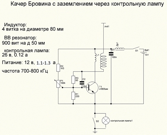

berserk пишет:
Customize пишет:
По такому принципу?
нужно заземлить линию затвора или истока? на картинках в одном случает база(затвор на картинке) в другом исток(эмиттер на картинке)?
такое включение заземления тебе ничего не даст
импульс обратной полярности приходит на базу тр-та, эта точка и является для вторички опорой
чтобы получить искорки побольше нужно выполнить 2 условия
1. отвязать вторичку полностью от индуктора и посадить на землю
2. сделать закрытие тр-ра максимально быстрым
Сделал эту схему от 220, ничего там "искорки не больше" а меньше в разы!! в чем может быть косяк?Почему? Отличие от нарисованной схемы только в отсутствии ламп!

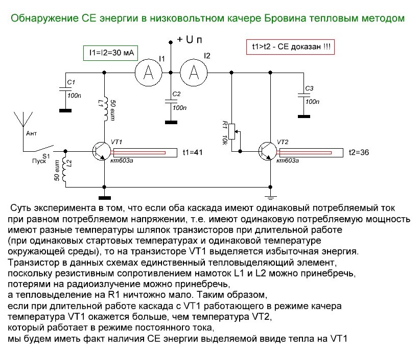

Для тех кто хочет просто и по научному без всяких сложных в реализации самозапитов убедится в том, является ли качер СЕ устройством или нет предлагаю проводить такие эксперименты. А именно тепловое обнаружение СЕ
