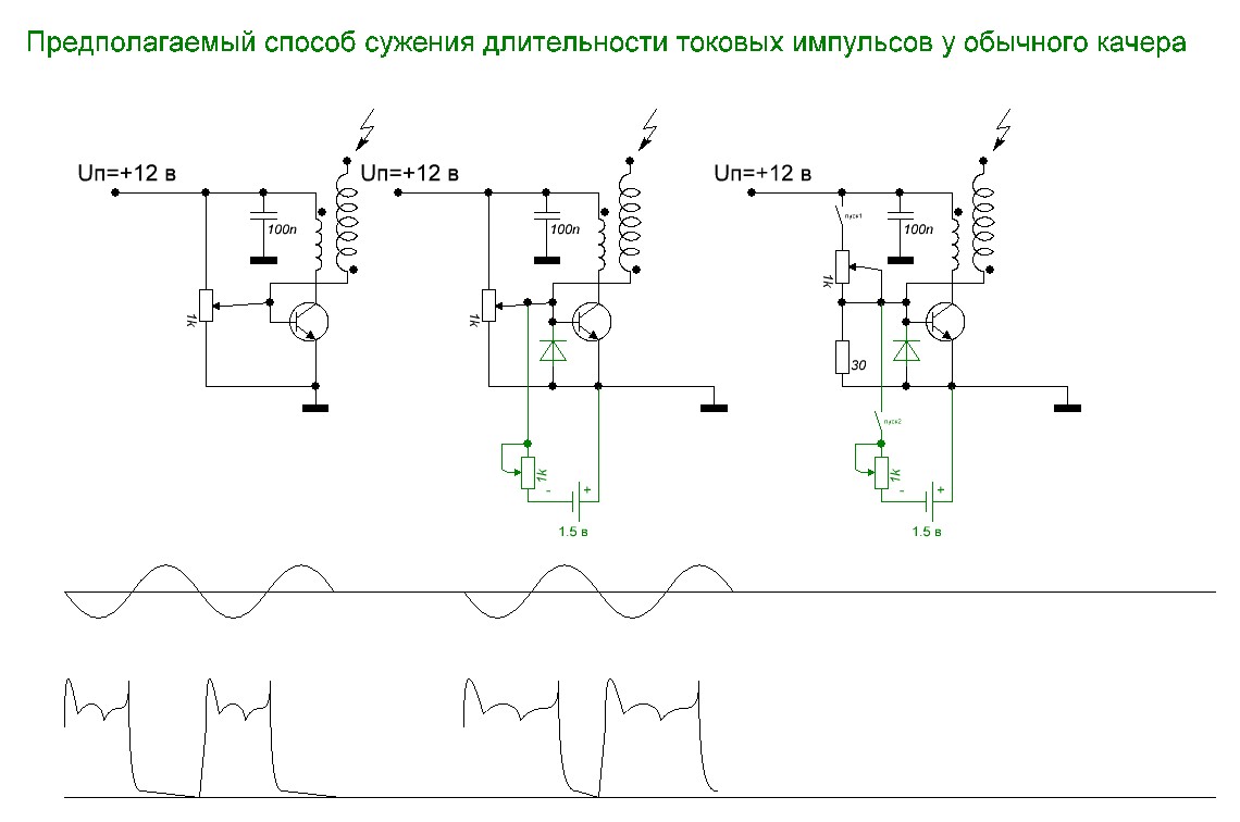

Предполагаемый (не провереный) способ сужения длительности токовых импульсов у обычного качера заключается в подачи дополнительного запирающего напряжения отрицательным током в уже запущенном качере (сразу в таком режиме не запустится)

сначала скажи, для чего качер нужен - чтобы было сильное поле, или стриммер?

rk2188 пишет: Предполагаемый (не провереный) способ сужения длительности токовых импульсов у обычного качера заключается в подачи дополнительного запирающего напряжения отрицательным током в уже запущенном качере (сразу в таком режиме не запустится)
посмотри "шайтан-драйвер" дедивана на скифе, тоже хочу с ним качер запустить, чтоб задний фронт резче был
pnp транзистор на затвор-базу транзюка
