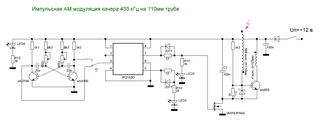

АМ модуляция качера позволяет поднять напряжение уменьшая мощность и нагрев транзистора,
это почти как у Кулабухова в установке Две Башни

Ни как не могу понять, что значит вр в этой фразе:
Затем попробуйте схемным решением загнать одиночные импульсы в такие параметры, чтоб отвечали решению - нч = кратная от вр, но длина импульса на нч равна четверти (ну можно немного больше) от частоты вр.
В целом все выше предложенное я и планирую осуществлять,
при этом АМ которую я ввел тоже обладает рядом полезных свойств,
например, позволяет увеличить напряжение питание и напряжение на вв резонаторе без нагрева транзистора,
также на осциллограмме хорошо виден звон ВВ резонатора, когда все транзисторы закрыты и резонатор находясь в пассивном режиме сбрасывает энергию

а НЧ это что?
частота индуктоа или просто - низкая частота?
Понятно, что на индукторе резонанс может быть выше чем у ВВ резонатора, кратно или может совпадать,
но как я понял желательна частота раза в 3 выше и однополярный импульс этой частоты на индуктор
Вот у меня на коллекторе вч импульсы прослеживаются, первый - однополярный пик, общая частота в 3-5 раз больше чем частота вв резонатора
