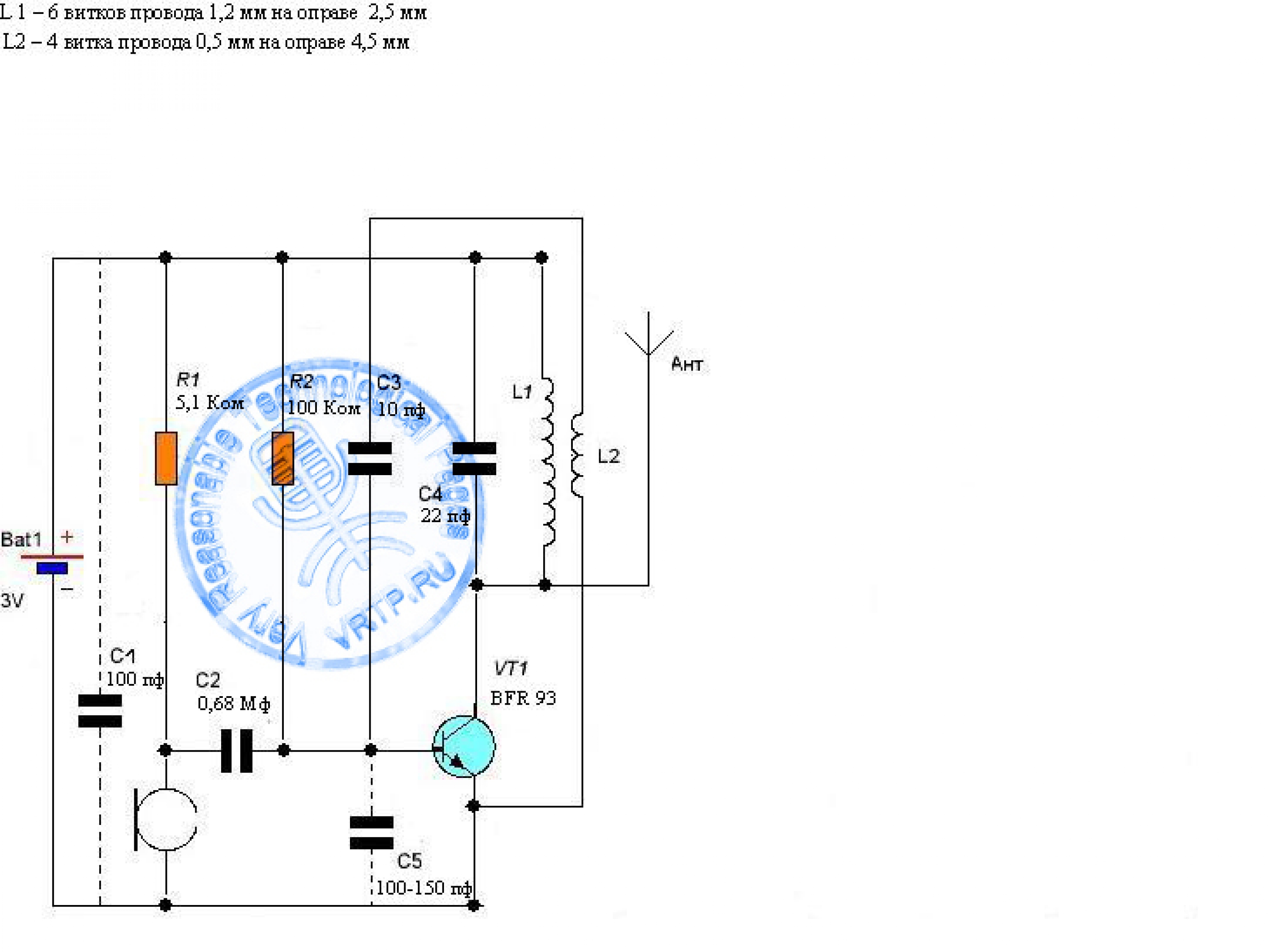

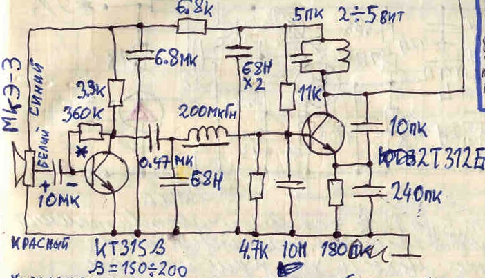

rk2188 пишет: Святолуг, вы что-то загнули, что 95-81% на излучение. Пардон, если у меня качер потребляет 12 ватт, а рядом светится люм лампа ватт на 8 и транзистор горячий, то на радиоизлучение не более 1% уходит, остальное это тепло транзистора и люм лампа, если люм лампу убрать, то транзистор будет более горячим, не израсходованная мощность просядет на транзисторе и выделится как тепло. На 100МГц и выше там да, как минимум 50% улетит с радиоизлучением. Несколько лет назад увлекался радиомикрофонами, наделал их кучу, использовал в основном транзистор кт603 а и кт603 б. Транзюки не плохие, 0.5вт, до 200 МГц, хотя запустить генератор на частотах свыше 130МГц на нем не получалось. Думаю если качер использовать как радиопередатчик, то может получиться даже лучше, а так я вот такие схемы городил (здесь на схеме 2т312б, но лучше себя зарекоммендовал кт603а,б, он мощней)
Лет 20 назад исследовал на дальность и чуствительность звука простейшие трёхточки.
В данной схеме жучка емкостной трёхточки лучше всего работают импортные маломощные c9018 на крайняк кт368.
Кт603 работают гораздо хуже.
Самым лучшим кпд и качеством из однотранзисторных является схема Майсснера.
В основе её Генератор Хартли индуктивная трёхточка.

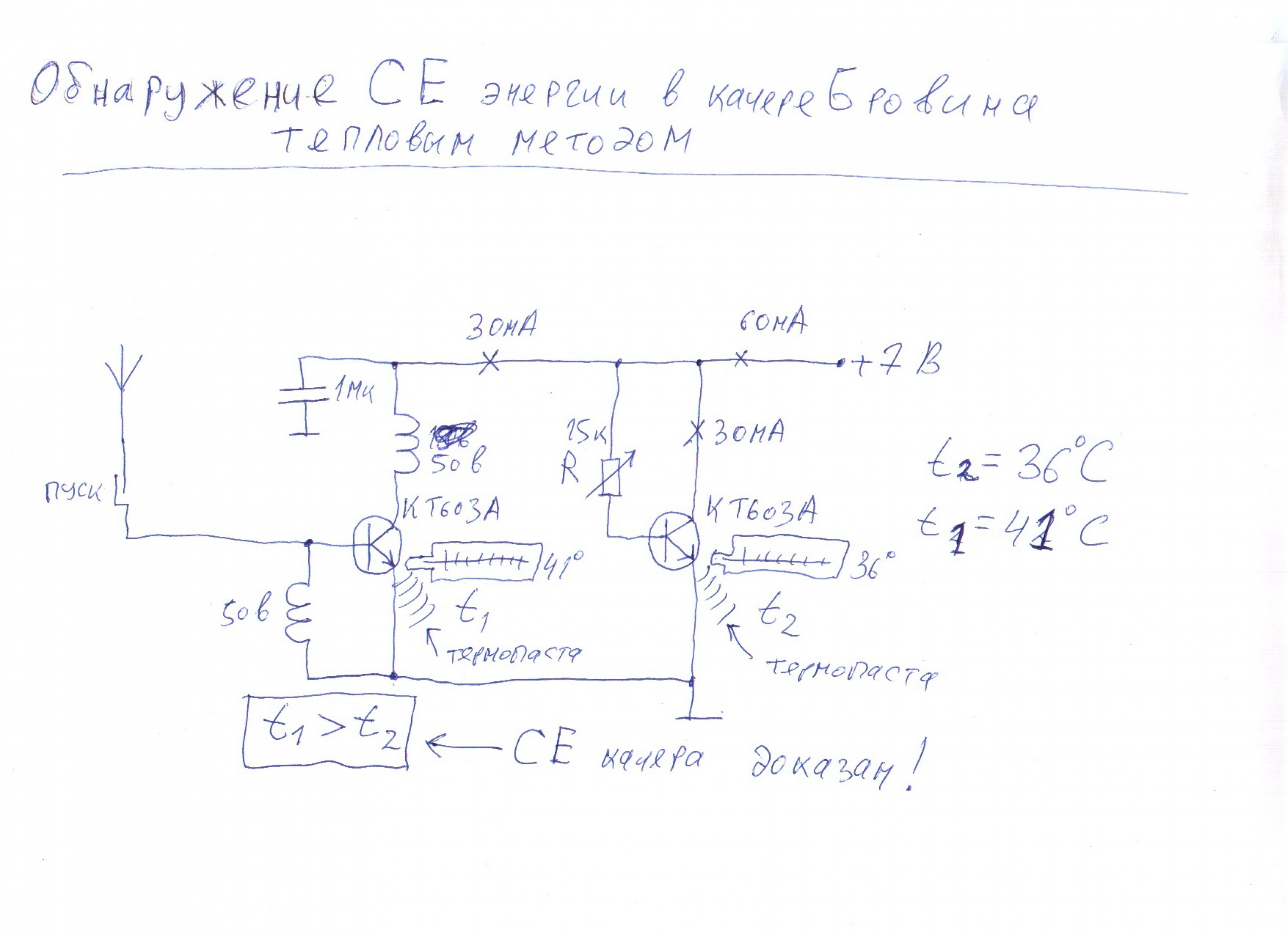

Да, но не всегда. Возможно ВВ/ТТ качера на четвертьволновом резонаторе это и касается, но классический низковольтный качер Бровина основную энергию все же выделяет как тепло. Уже показывал эту схему. На ней два каскада на одинаковых транзисторах с общим напряжением питания и одинаковым потребляемым током. Один каскад качер, другой работает на постоянном токе, потребляют одинаково. Там где на постоянном токе излучения нет, по определению все должно уходить в нагрев. Но опыт показал, что температура шляпок почти одинаковая, даже качерный транзистор сильнее, т.е. он не только излучает, но и затягивает СЕ энергию. Опыт конечно проводился ради другой цели, тепловым методом пытался зарегистрировать СЕ энергию, какой-то результат есть, хотя он сомнительный, опыт должен быть более чистым, поскольку на следующий день СЕ пропало и температуры шляпок полностью сравнялись
Любой качер работает на четверти волны. Его КПД может идти на тепло катушки ,если или первичка или вторичка намотанны тонким проводом, а вход потребления большой, допустим индуктор мало витков имеет и потребляет сдорово, а вторичка тонким проводом и она греться, тогда энергия пойдёт на нагрев вторички. Но если нет нагрева ни вторички и первички, Первичка много витков и толстых, допустим 10, вторичка тоже толстая, то ничего греться не будет ,разве только транзистор и тогда вся энергия пойдёт остальная на излучение, никуда больше, если повесить сетку вокруг качера и лампу, один конец лампы к сетки, второй к земле и лампа будет гореть. Тогда не малая часть энергии может уйти на эту лампу, но это и можно заметить ,что фитонка стала намного слабее, что излучение стало слабее. Поэтому у всех качеров идёт энергия на излучения вся, кроме нагрева, хоть нагрев это тоже излучение, но это уже на терагерцовой частоте.
В твоём опыте, тоже идёт на излучение, просто она может очень высокой частоты, гигагерцы, что ты никак её не можешь зафиксировать.
И там по плюсу семь вольт тоже должен быть фильт и там будет греться провод который в колектор входит правово транзистора. А у левовго катушка индуктивности может быть намного толще и она уже греться не будет. Поэтому может у тебя такие замеры и получились.

Святолуг, Согласен, опыт сей не достаточно чистый, надо будет попробовать при более точных условиях, вообще идеально всю схему класть в калориметр, тогда будет точно известно, сколько энергии она потребляет, а сколько выделяет в виде тепла, если калориметр как микроволновка сделан, то с излучением ничего не улетит. И кстати, когда качер заземляется, а ведь сопротивление заземления не равно нулю, то достаточно много энергии уходит еще и на нагрев земли, хотя некоторые теоретики утверждают, что на "правильном" качере земля чуть ли не охлаждается, за счет чего СЕ и появляется, но у меня таких экспериментальных данных нету.
