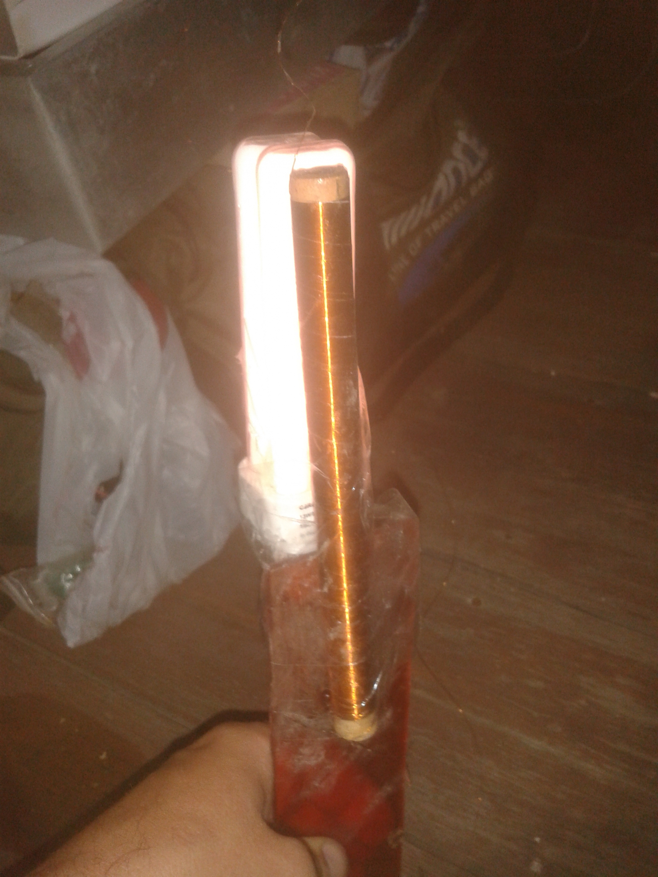

С утверждением что ТТ - это просто трансформатор и повышение напряжения идет по аналогии с трансформатором - категорический не согласен. ВВ обмотку можно и без индуктора запитать и на кончике тоже будет высокое напряжение, гораздо большее, чем у основания, также работают и четвертьволновые антенны, кстати, подаем 10 вольт, на макушке 100 вольт, к примеру. Конечно, если туда вставить ферритовый стержень, сердечник, то как раз и будет аналогия с трансформатором, без сердечника совсем другие эффекты.
Ну, а чтобы не быть голословным показываю. Вот ВВ резонатор запитан снизу по тонкому проводу низковольтным потенциалом и в резонансе на нем появляется высокое, что аж горит люм лампа, а индуктора нету. так какой же это трансформатор? :)
вот видео, делалось это, правда, для передачи энергии по одному тонкому проводу

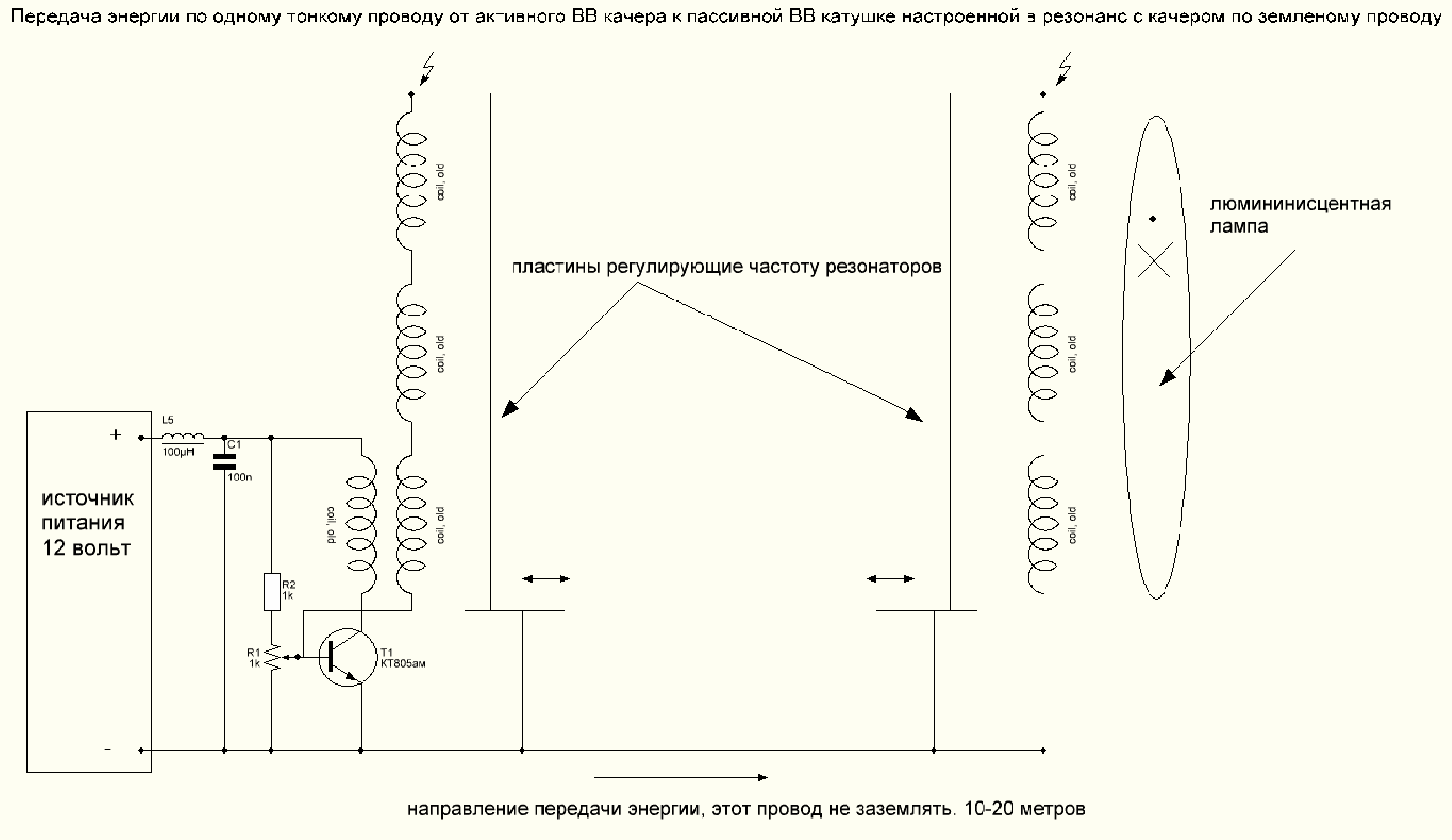

Раз уж выложил фото и видео, поделюсь и схемой однопроводной системы передачи энергии от качера. Вариант у меня оригинальный. Энергия передается по общей земле, но при условии что этот заземляющей провод не заземлен. Если его заземлить эффект теряется. Испытывал ее на расстоянии около 10 метров, однако есть сомнения, будет ли идти передача на более существенное расстояние. Есть предположение, что может и не пойти. А может и пойти. Не знаю, пока не пробовал. Тут как в фидерной линии, нужен КСВ близкий к еденице, т.е. волна в передающем проводе должна быть бегущей, а не стоячей иначе максимальная дальность будет раза в 2 меньше четверти волны. Здесь частота около 5 МГц. Что соответствует ламда=60 метров. Четверть=15 метров. Грубо говоря почти на четверть я передал без потерь, а это уже хорошо, значит КСВ значительно больше 1, волна бегущая, что и надо

rk2188, вопрос поставлю так, а вы уверены что энергия передается по общей земле. Помню видео одного пожилого мужчины, но если не ошибаюсь, он один ТТ запускает, и подносит подобную высоковольтную катушку, она фитонит, тогда он подносит еще одну она тоже фитонит. Его утверждение что можно неизвестное число катушек так подключить. К чему я это все рассказал, дело в том что земля в этом случае имеет практически очень малое значение, в этом случае, работает пространство, которое возбуждено очень сильно. Для лучшего понимания использую вот такой образ, Допустим возьмем большую ванную с водой, размер будет определять ваш пример. Возьмем две трубы одинакового размера, в одной из них будем производить колебания очень интенсивно, но обнаружим что всхлюпования начнутся и в другой трубе. Это подтверждает что по среде может передаваться импульс такого рода. Да взять тужи электронику, передача радио сигнала через эфир.
У вас передается через землю сигнал, лишь потому что идет колебания, с начало он оттягивает все частицы и они скапливаются в районе эмитора, так же какая-то часть попадает во второй катушку, потом идет обратное эдес и все частицы устремляются в верх к стримеру, но уже вытягивают и все частицы из второй катушки. Таким образом получается что две катушки работают по очереди в противофазу, друг друга усиливая. Если подключить землю, то уже часть частиц будет браться из земли и такого рывка не будет в системе.
Кстати эта система катушек интересна, и можно ее исполосовать для создания генератора, допустим я ее использую, но с вариациями.

ПАПЮС, да
1.если провод разрезать, то ничего не передается
2.если заземлить активный и пассивный качер по отдельности, то очень плохо передается
3.если даже заземлить общую землю, о чем я писал, то тоже эффект не исчезает, но становится слабеньким
Фитонки у меня нет вообще, поскольку мощность около 10 вт, да и энергия отбирается нагрузкой (люм лампой)
То о чем вы говорите мне известно, но фитонка не показатель передачи мощности. Без нагрузки на активной(передающей) катушке небольшая фитонка у меня имеется. Если вторая катушка очень близко расположена фитонка есть и на ней. При расположении рядом со второй катушкой люм лампы фитонка естественно пропадает. У меня была идея, допустим по нулевому проводу электросети передавать энергию из одного помещения в другое, но существенного эффекта получить не удалось, нужен не заземленный провод, тогда получается.
У меня есть предположение, что схемка как-то подозрительно напоминает полуволновый диполь, поэтому и говорил про то, что слишком на большое расстояние передавать может и не получиться, а может и получится, если по передающему проводу пойдет бегущая волна. Гадать бесполезно, надо пробовать )))))))

Почему не получится передать, мне кажется можно, но падение будет. Единственное нужно по большому сечению передоверять, но это тоже приведет к потери. Замкнутый круг! А что вы хотите этим получить, как генератор это будет не очень интересно. Это можно использовать как элемент генератора, но не больше.

rk2188 пишет: ... Раз уж выложил фото и видео, поделюсь и схемой однопроводной системы передачи энергии от качера. Вариант у меня оригинальный....
rk2188, ваше сообщение интересно!
Полагаю, что Вашими пластинами «изменяя расстояние между катушкой и пластиной» можно просто регулировать ёмкость колебательного контура ВВ катушки (настраивать на резонанс).
Соединив верхние концы катушек тонким проводом, - передавать энергию. Может быть даже при определённых условиях (использую заземление) можно обойтись и без этого проводника …
