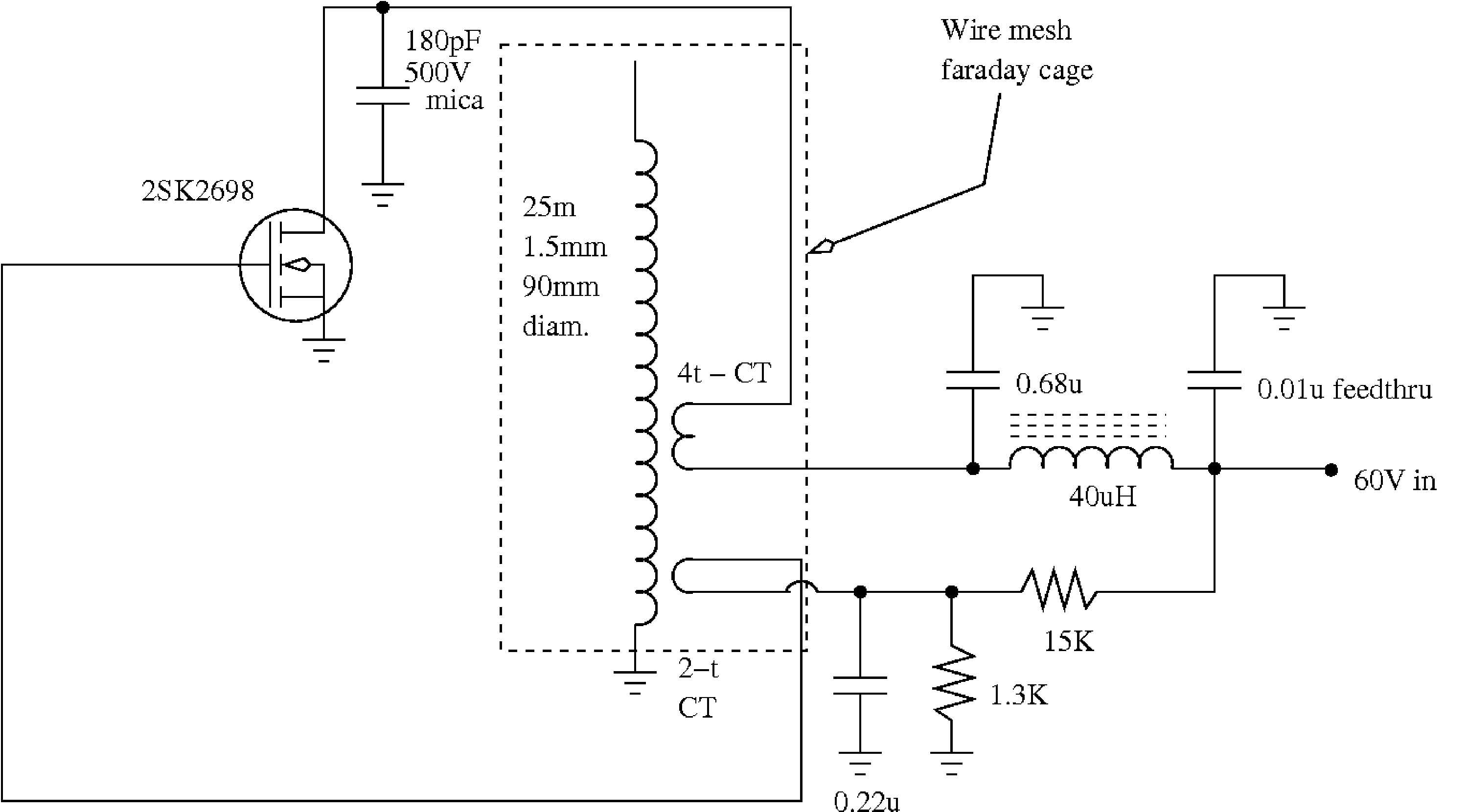

У Вас разве две обмотки а не четыре? 1)-базовая; 2)-коллекторная; 3)-первая полуобмотка съёма ; 4) -вторая полуобмотка съёма.
10 года 7 мес. назад
Не квадрат
Сообщений: 845
Схемы качеров и их исполнение #43080
....ну если так то:
две базовых (или одна с разрывом в середине). Коллекторная. И съемная со средней точкой.....
10 года 7 мес. назад 10 года 7 мес. назад от Не квадрат.
Не квадрат
Сообщений: 845
Схемы качеров и их исполнение #43089
....намотка в одну, расключка базовой и колекторной в обратку, съемной до одного места как.....
