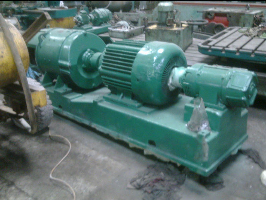

Джей, оказывается всё изобретено до нас, прежней цивилизацией! Надо просто творчески переосмыслить и приметить их наследие для своих идей))
"Продам связку генератор-двигатель-ЭМУ
Двигатель - асинхронный переменного тока U=220/380В
P=75кВт, I=232/134А, 1470 оборотов.
Генератор - постоянного тока тип П102С1Т4, U=230B
P=99кВт, I=430A, 1450 оборотов.
ЭМУ - тип ОМН, P=2,2кВт, 230В, 1300 оборотов."

а ссылку чего не прикладываешь, tmtdp.prom.ua/p195558809-svyazka-generator-dvigatel.html
напрягает рабочие обороты ЭМУ или система снижает обороты до 1300 rpm но тогда вопрос по напряжению от генератора и входному току мотора.
