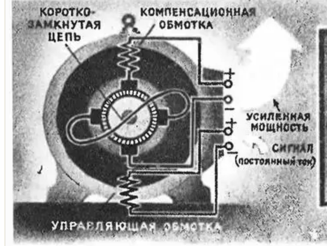

Схема амплидина изображена на рис. 13.13. Верхняя и нижняя щетки замкнуты накоротко, как показано на рисунке, что обеспечивает протекание больших токов в этой цепи. Следовательно если до замыкания щеток выходной ток был равен 100 А при токе возбуждения ~4 А, то при короткозамкнутых щетках ток возбуждения, равный -0,2 А, будет достаточен для получения той же величины тока 100 А.
Рис. 13.13. Схема амплидина.
Ток короткого замыкания якоря создает сильное поперечное поле- этот эффект называется реакцией якоря. При вращении якоря его обмотки .пересекают это поле, и в них индуцируется напряжение, сдвинутое по отношению к полю возбуждения на 90°. Поэтому для получения максимальной мощности в нагрузке используются дополнительные щетки, сдвинутые по отношению к первым на 90°.
Магнитное поле, обусловленное реакцией якоря, и поле, которое ее вызывает, сдвинуты по фазе на 90°. Управляющее магнитное поле и поле реакции нагрузки отличаются по фазе на 180° Такой фазовый сдвиг вызывает эффект компенсации, который приводит к уменьшению выходной мощности, а его действие можно сравнить с действием обратной связи в усилителях. Эффект компенсации можно минимизировать путем введения специальной компенсирующей обмотки L2. Компенсирующая обмотка обычно располагается на отдельном полюсе и имеет число витков, которое должно обеспечивать компенсацию магнитного поля, обусловленного нагрузкой.
Так как поле возбуждения амплидина можно изменять, это устройство можно использовать для управления скоростью вращения двигателей постоянного тока. Кроме того, амплидин можно применять в качестве возбудителя для другого генератора с целью регулирования последнего. Так как для возбуждения амплидина требуется небольшая мощность, то проблемы стабилизации напряжения амплидина, как правило, не возникает. По этой причине амплидин можно использовать для регулирования напряжения мощных генераторов.

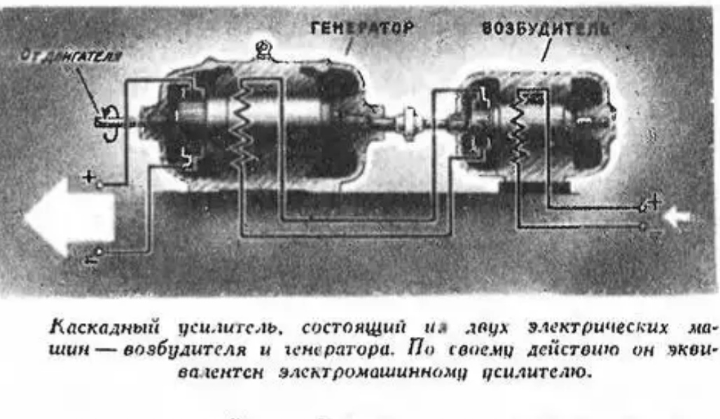

Каскадный усилитель... Изображение из какой то книги?
7 года 3 мес. назад
Рычаг, путь к халяве. #126743
MWatt пишет: Каскадный усилитель... Изображение из какой то книги?
Из журнала,см ссылку в теме ротовертеров

Принцип прост,подаём мало тока на кз обмотку
