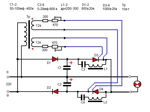

привёл в божий вид, с номиналами угадал не знаю

chiksat пишет: привёл в божий вид, с номиналами угадал не знаю
Накопители желательно увеличить до 470-680мкф(можно и больше), диоды не обязательно на такой большой ток, запирающие конденсаторы 20мкф. и дросселя по 0.1мГн.
7 года 7 мес. назад 7 года 7 мес. назад от igorek30.

diod пишет:
Ты видишь параллельно тирикам последовательный КК? В момент одного полупериода контур действительно что-то накапливает, при смене полярности он оказывается закорочен открывшимся тиристором, И ЧТО? И всё. Схема не имеет смысла.:angry: :lol: Но если это не дросселя, а обмотки трансформатора, тогда другой расклад, с другими последствиями. Но об этом не сказано.
ЕСЛИ L1 и L2 на одном сердечнике, а не так, как показано в схеме - тогда дерзайте, может быть, что-то и получится.
Спасибо сказали rubin
7 года 7 мес. назад 7 года 7 мес. назад от NikAndr.
бесплатное отопление #118573
diod пишет:
chiksat пишет: Накопители желательно увеличить до 470-680мкф(можно и больше), диоды не обязательно на такой большой ток, запирающие конденсаторы 20мкф. и дросселя по 0.1мГн.
И мои три копейки - переменное на 470ом для мощных тиристоров - маловато, надо ставить килоомные. Ну и вопрос по дросселям остается.. там не все так просто..

Эта схема - из патента! поэтому может что-то упущено! надо не критиковать, а вместе разумно модернизировать! и вполне возможно, что дроссели по крайней мере находятся соосно! С уважением ко всем искателям!
