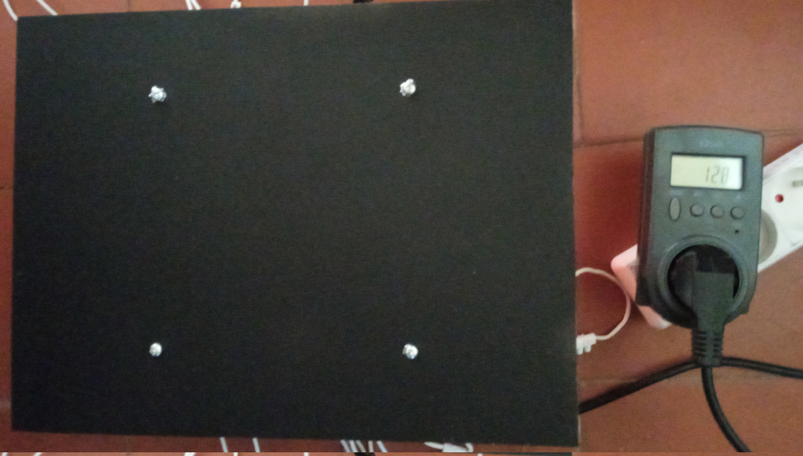

Привет всем. Тоже занимался такими проверками. Никакого выигрыша с индукционкой и катушками не заметил. Проделал опыт с 10 галогенными лампами по 400 ватт, включенными последовательно. Потребление 127-128 ватт, нагревают зачерненный алюминий (33 см х 25 см) до 60 градусов.

choro пишет: Привет всем. Тоже занимался такими проверками. Никакого выигрыша
плохо вы проверяли

Привет всем. Добавление к моему предыдущему посту, если кому интересно.
9 ламп последовательно потребляют 132 ватта, греют до 59°
8 - 141 W - 65,5°
7 - 149 W - 69,5°
6 - 162 W - 79°
5 - 177 W - 87,6°
4 - 205 W - 105,8°
3 - 230 W - 116,8°
2 - 286 W - 143,7°
1 - 429 W - 172,3° - дальше не измерял, т.к. пошел дым
2 группы по 5 последовательно соединенных ламп соединены параллельно,
потребляют 358 ватт и греют до128,3°. Здесь на удаленных краях по 90° , а на ближних 100°.
Пирометром искал самую горячую точку.

choro. вот видео. видите дым идёт с доски на которой закреплены лампочки
вот надо лампочки сунуть в воду. только лампочки соединить в параллель чтоб они горели в полный накал
вы берёте подрубаете диод последовательно с паяльником и паяете. вы потребляете половину энергии. вы берёте 2 паяльника соединяете их последовательно они тоже потребляют эту половину но олово вы уже хрен расплавите. вот замеряйте температуру паяльник через диод и 2 паяльника последовательно
