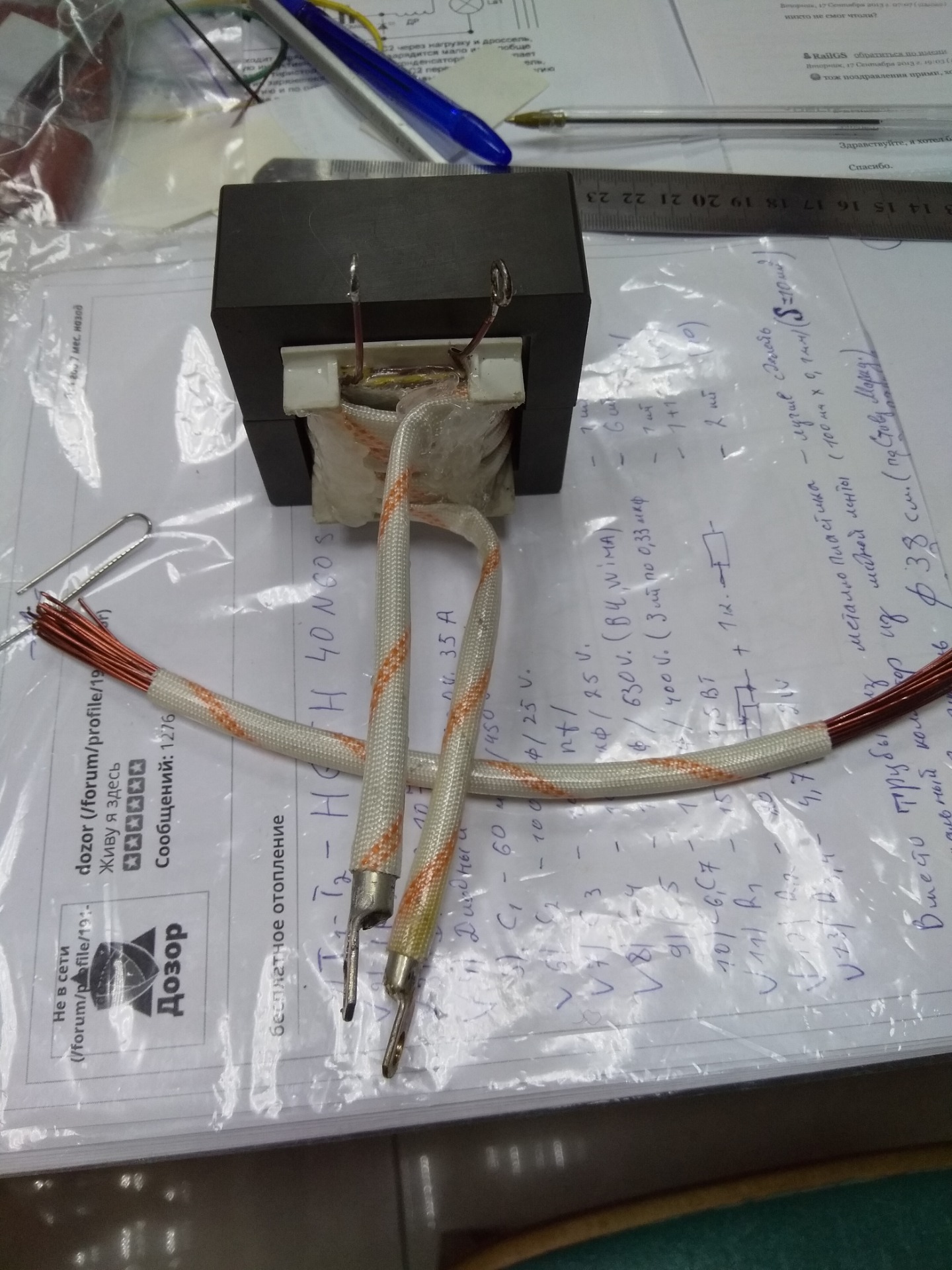

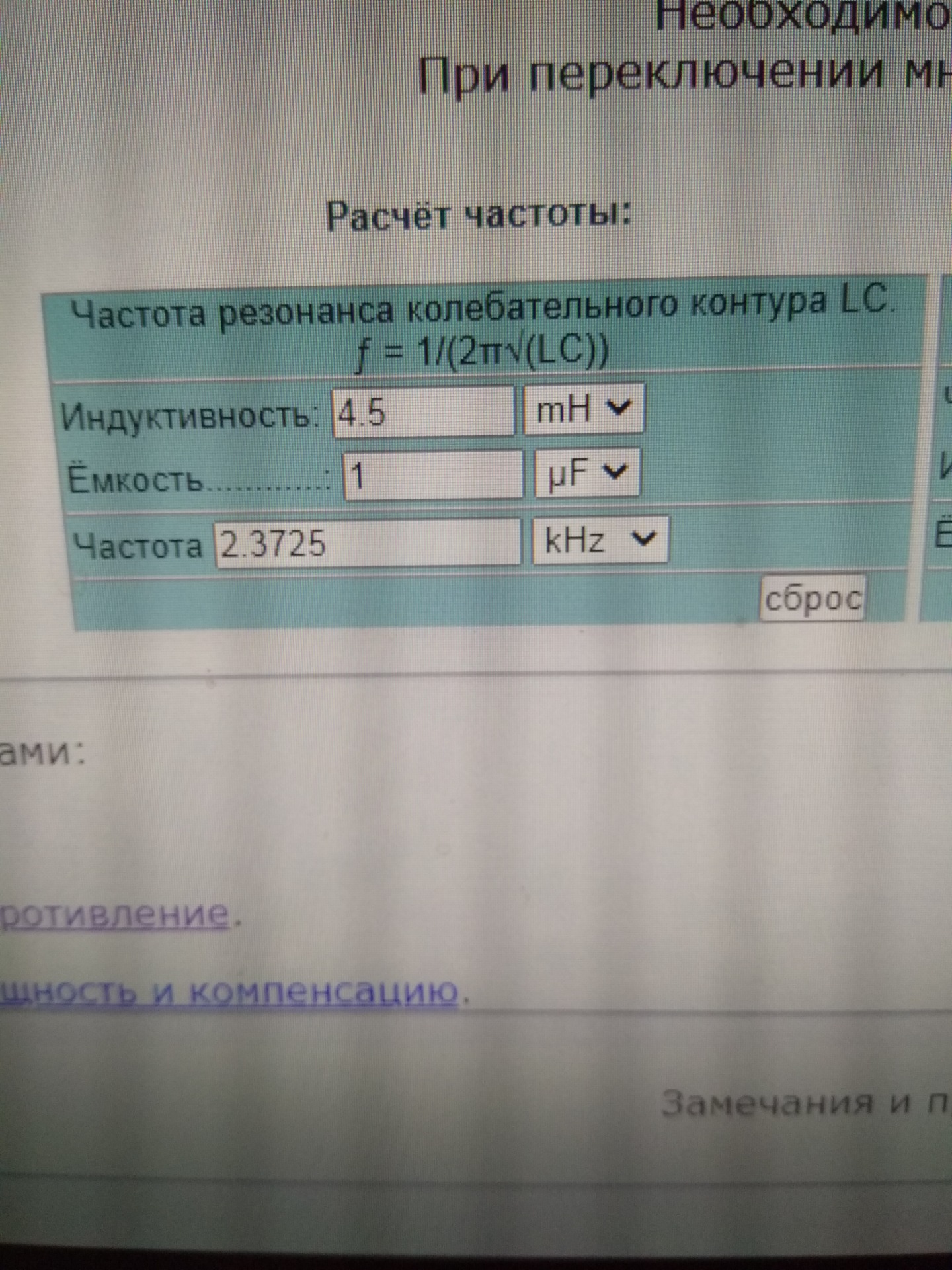

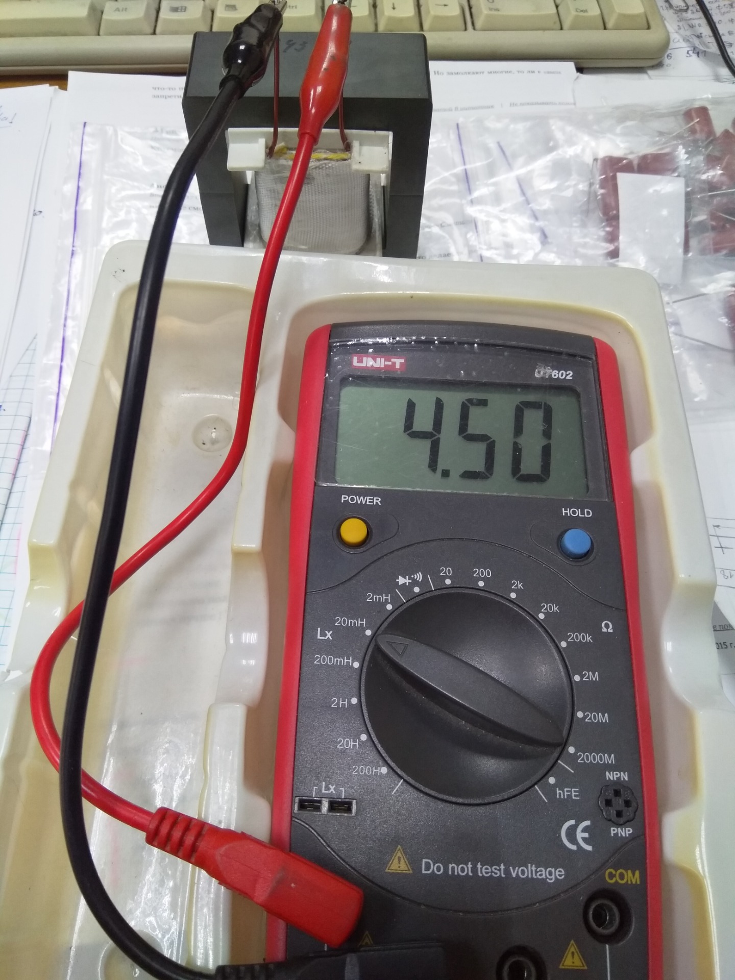

Forest пишет: нестыковочка вышла даже при изготовлении трансформатора...намотал первичку-31 виток,индуктивность получилась 4.5 милигенри...с кондером 1 мкф- частота по расчету должна быть - 2.37 кГц....Как у Игорька получалось 25 кГц????
На сколько я помню 25 кило - это на выходе микросхемы. Трансформатор работает как токовый. а вот на трубах ужо надо ловить резон. - Это мое видение)))

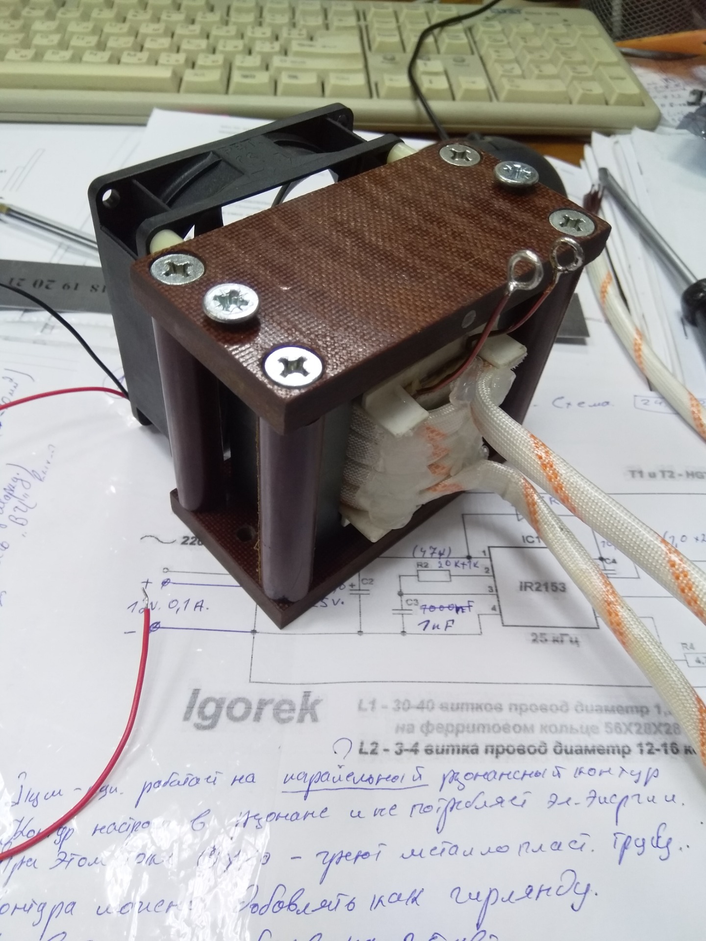

Вот такой трансформатор получился.Но возникла необходимость доработать схему:
1. Для стабильной работы думаю ввести отдельное питание микросхемы-15 в.
2.Уменьшить емкость электролита С4.

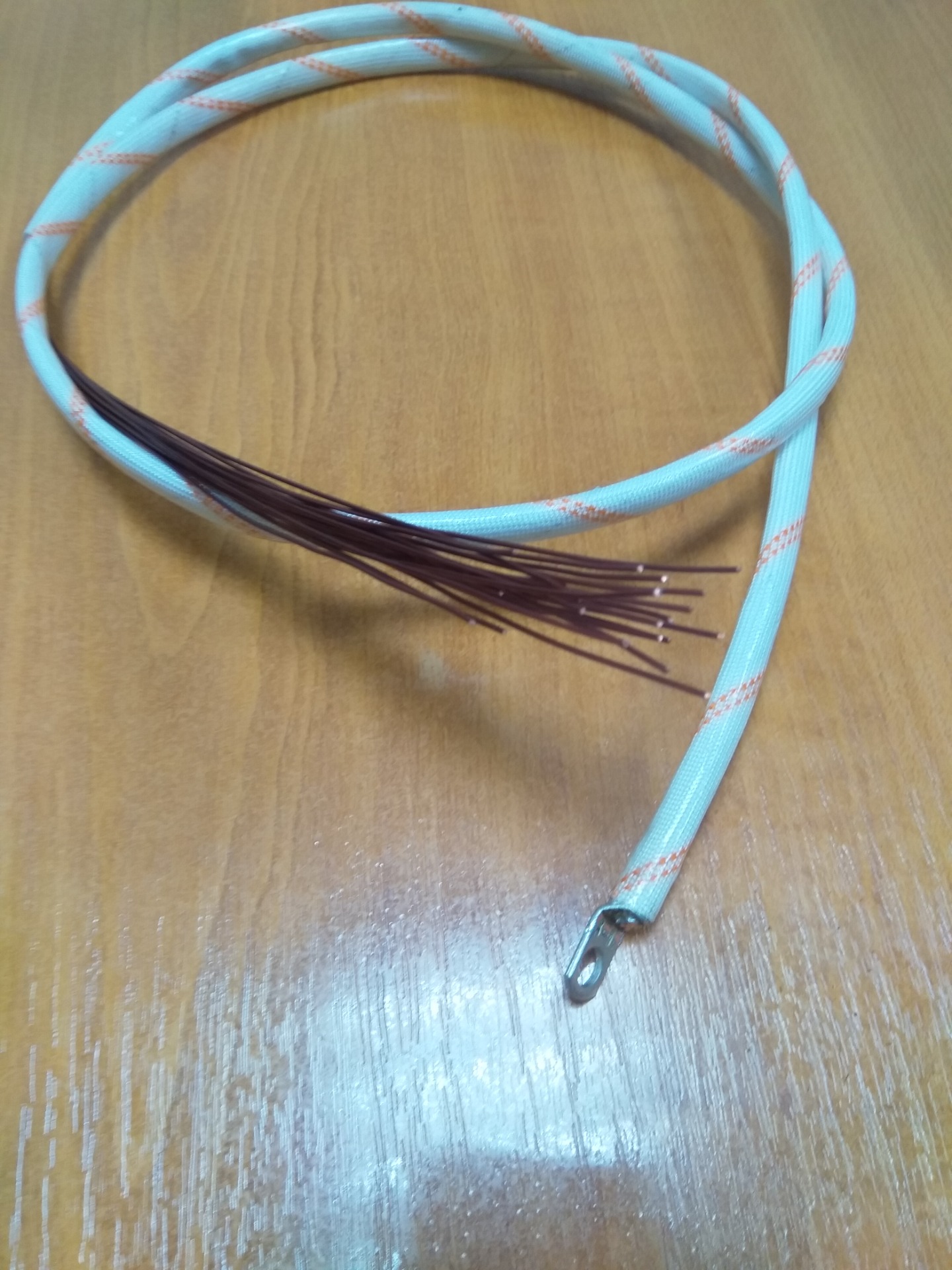

Вторичку как делали?
Вторичка -литцендрат.Провод диаметром 0.8 мм.в 24 ручья. Затянуто в трубку .На фото видно.
