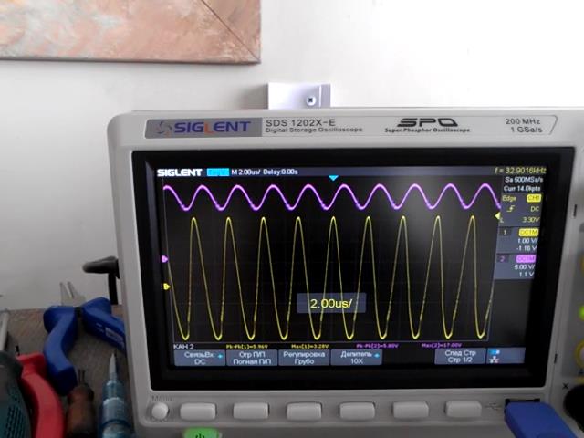

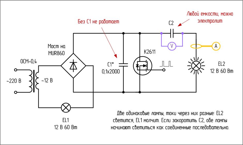

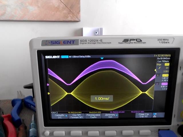

Игорёк, прости что забиваю тему ещё одной схемой, пока не успели попробовать предложенную тобой. Но мне кажется, подобный эффект разгона тока возможен и с ёмкостями. Когда-то баловался с коротилкой по Чипу, пришел к такой схеме. Крутил частоту с длительностью и случайно лампа нагрузки засветилась ярче такой же лампы, установленной последовательно по питанию. Подобрал наилучшие параметры сигнала управления, лампа на входе вообще потухла. Диапазон весьма узок. На транзисторе импульсы зашкаливали за киловольт, рядом светилась неонка. Не могу ничего утверждать, потому как не проводил разбор полетов, на тот момент я преследовал иную цель и схему демонтировал.
На осцилках: жёлтый - ток через лампу, сиреневый - напряжение на выходной ёмкости.
