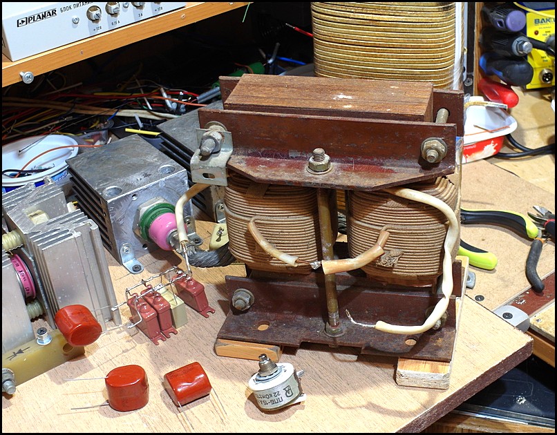

GeotechRU пишет:
Эффект есть так что нужны дальнейшие исследования сверхтока встречных силовых дросселей !
GeotechRU, дружище, такое впечатление, что ты писал свой пост прям у меня с мастерской - и тиристоры мои (630А) и конструкция дроссель-трансформатора моя :) Шучу конечно, это просто тот случай, когда у дураков мысли сошлись :)
На роль дроссель-трансформатора хочу попробовать готовый дроссель из двух обмоток на разных кернах Ш-образного советского дросселя то ли с рентгеновской установки, то ли с кварцевой лампы, уже и не помню.. Диаметр провода - примерно 3мм, медь, правда индуктивность обмоток повыше будет, чем указанная тобой, но это дело поправимое :)

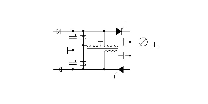

бесплатное отопление #118669
Наверное можно попробовать такую рекуперацию .
Примерная схема
Спасибо сказали NikAndr
7 года 7 мес. назад
бесплатное отопление #118672
черкес пишет: Наверное можно попробовать такую рекуперацию .
Примерная схема
Поясни суть третьей обмотки.. Сглаживать верхушки?
7 года 7 мес. назад 7 года 7 мес. назад от черкес.
черкес
Сообщений: 344
бесплатное отопление #118673
NikAndr пишет: ...
Эта обмотка по идее должна заряжать конденсаторы питания , уменьшая потребление от сети . Но это так, мысли , практикой пока не подтверждено.

yurum
Сообщений: 2197
бесплатное отопление #118679
есть ключи где дроссель вот так выполнен на одном каркасе, чё даёт не знаю, не делал но схему такую давали говорили лучше
чё написал от 45 вольт, если установлен динистор DB3 то схема начинает работать от 42-45 вольт
