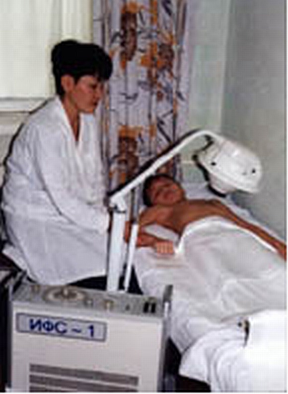

(Рег. свид. 21-5 № 00047). и рекомендован для широкого применения в медицинских учреждениях. Аппараты ИФС успешно применяются на протяжении ряда лет в более чем 20 медучреждений г. Алматы, Кзылорды, Усть-Каменогорска, в том числе в КазНИИ онкологии и радиологии.
Краткая техническая характеристика аппарата ИФС:
инфразвук низкой частоты - 15-20 Гц,
выходная мощность - 06 Ватт,
потребляемая мощность аппарата - 160 В/час.
Аппараты ИФС-1 изготавливаются, согласно ГОСТ, заводом медтехники ВНИИМП “Вита” Минздравмедпрома России.

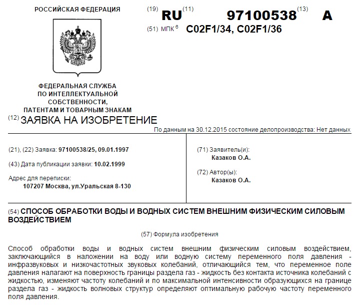

В описании к предварительному патенту количество ляпов просто ужасает.
В данном патенте интерес представляет 5, 6 страницы, где описывается устройство излучателя:

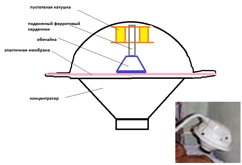

Инфразвуковой облучатель состоит из блока питания I, соединенного с радиоэлектронными блоками устройства) (не показано), задающего генератора 2, выход которого соединен с усилителем мощности 3, преобразователя 4 переменного тока в инфразвуковое излучение, соединенного с направленным излучателем 5, установленным на поворотном устройстве 6, переключателя режимоь работы по мощности и частоте 7, регулятора частоты 8, регулятора мощности 9, частотомера 10, измерителя и индикатора мощности ваттметра II, пульта управления 12. Рабочие органы узлов регулировки,измерения и индикации параметров излучения выведены hp переднюю панель пульта управления 12.
Преобразователь 4 электрических колебаний в инфразвуковое излучение представляет собой электромагнит,состоящий из ферромагнитного сердечника и обмотки-индуктора, питаемой переменным электрическим током с выхода усилителя мощности 3, Сердечник преобразователя 4 жестко соединен с торцом излучателя: цилиндрической обечайкой, внешний излучающий кольцевой торец которой закрыт круговой зластичной мембраной,придающей инфразвуковому излучению направленные свойства. Подобные излучатели широко применяются в гидроакустических сонарах.
Инфразвуковой терапевтический облучатель работает следующим образом. После включения блока питания I к установления во всех блоках рабочих режимов,регулятором частоты 8 с помощью частотомера Ю устанавливают необходимую рабочую частоту резонансного колебательного контура задающего генератора 2 в диапазоне 1-3Oreрц. Генерируемый переменный сигнал подают в усилитель мощности 3. вровень мощности устанавливают регулятором мощности 9 и переключателем режимов работы 7,контролируя его измерителем мощности-ваттметром II, Переменный электрический сигнал необходимой мощности подают на обмотку электромагнита преобразователя 4 электрических колебаний в инфразвуковое излучение. Переферииные края эластичной мембраны, жестко соединенные с обечайкой облучателя 5, обладают меньшей степенью свободы, чем центральная часть мембраны,испытывающая наиболее интенсивные колебания под воздействием вибрации обечайки, жестко соединенной с сердечником электромагнита преобразователя 4.Поэтому пространственное распределение интенсивности колебаний по апертуре излучателя 5 имеет синусоидальный характер с максимумом интенсивности в центре круговой мембраны.Такое распределение интенсивности излучения определяет направленные свойства излучателя. С помощью поворотного устройства б,на котором закреплен излучатель 5, инфразвуковое излучение ориентируют в нужном направлении. Терапевтический облучатель излучает инфразвуковое поле в диапазоне 1-30 Гц по частоте к в диапазоне 1,0-100,0 Вт
ПО М0щНОСТИ.
Получается примерно так:Преобразователь 4 электрических колебаний в инфразвуковое излучение представляет собой электромагнит,состоящий из ферромагнитного сердечника и обмотки-индуктора, питаемой переменным электрическим током с выхода усилителя мощности 3, Сердечник преобразователя 4 жестко соединен с торцом излучателя: цилиндрической обечайкой, внешний излучающий кольцевой торец которой закрыт круговой зластичной мембраной,придающей инфразвуковому излучению направленные свойства. Подобные излучатели широко применяются в гидроакустических сонарах.

Обычный динамик или наушник...
В аппарате "Витафон", вроде стоит упрощённый телефонный наушник.
Можно попробовать на вертикальную стенку контейнера с водой приклеить магнит, а на рядом стоящую катушку подавать ток.
Хотя магнит наверное нельзя. Он сам по себе на воду воздействует и без колебаний. Будет не понятно, что от чего возникает.
И наверное ещё лучше излучатель смонтировать на дно контейнера. Тогда будет лучше видно как будут образовываться волны (пучности и узлы). (В воду добавить муку, возможно. Или что-то ещё очень лёгкое, которое не расстворяется)
