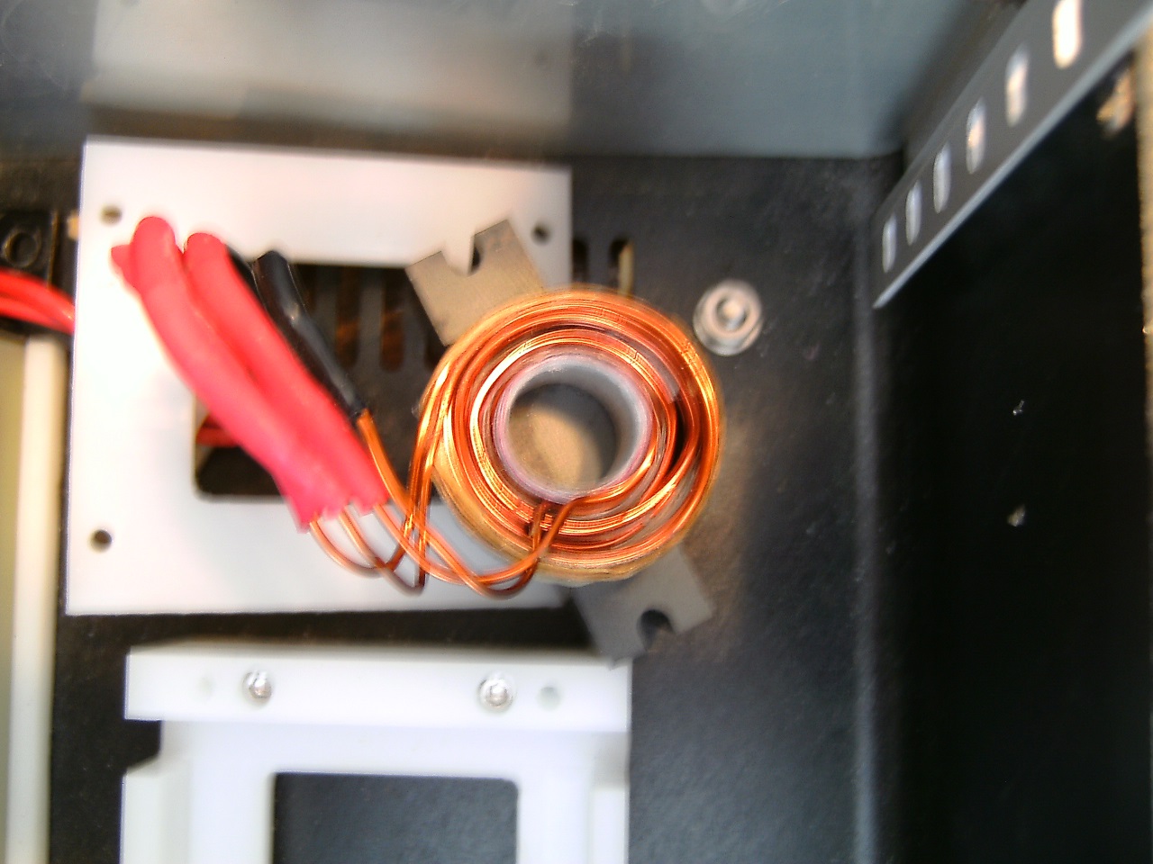

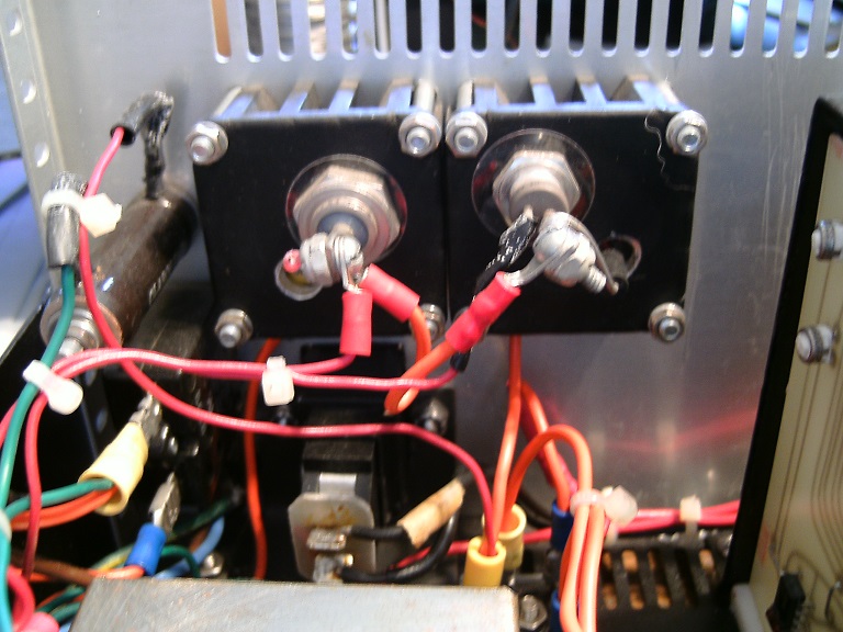

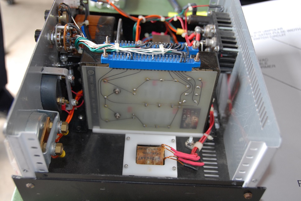

фото многим известны

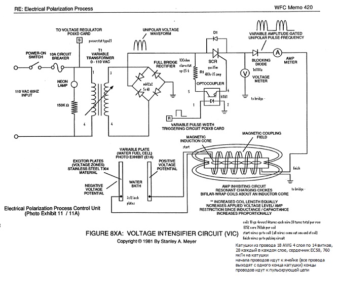

схема

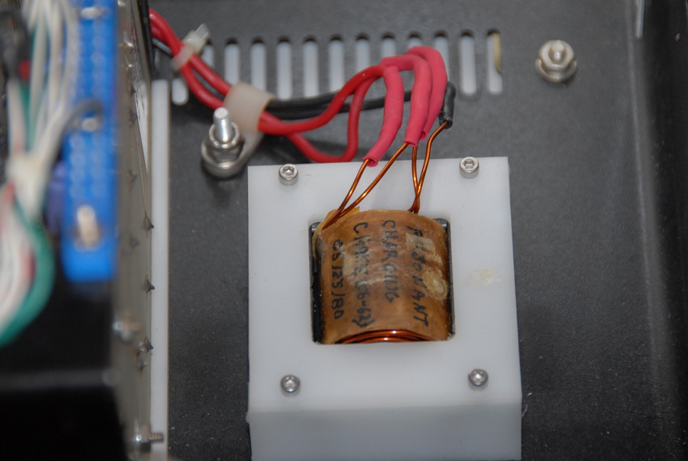

реальная намотка
два красных вход, два чёрных выход
два чёрных провода подключены к разъёму выхода на ячейку

Нюбский вопрос, что заставит закрыться тиристор в этой схеме ???
10 года 8 мес. назад
AlexeySh
Сообщений: 346
Гидролиз воды - газ Брауна #38754
tivton пишет: Нюбский вопрос, что заставит закрыться тиристор в этой схеме ???
Читаем Википедию:
"Тиристоры, имеющие управляющий электрод, делятся на запираемые и незапираемые. Незапираемые тиристоры, как следует из названия, не могут быть переведены в закрытое состояние с помощью сигнала, подаваемого на управляющий электрод. Такие тиристоры закрываются, когда протекающий через них ток становится меньше тока удержания. На практике это обычно происходит в конце полуволны сетевого напряжения."
Так что он будет закрываться в конце полуволны сетевого выпрямленного напряжения и открываться в начале следующей (в пределах пачки полуволн, ограниченной длиной прямоугольного импульса управления).

Alfic пишет: Всем привет. Вопрос к тем, кто занимался схемами Мейера, для чего у Мейера перед ячейкой без индуктивный биф да и ещё с одной регулируемой обмоткой(в схеме с тиристором)?
Все на волновом резонансе основано. ........
10 года 5 мес. назад
Сообщений: 2183
Гидролиз воды - газ Брауна #50620
prishelec пишет:
Я тоже так предполагал, но... на частотах 5-50кГц трудно представить метраж провода катушки для волнового резонанса.
