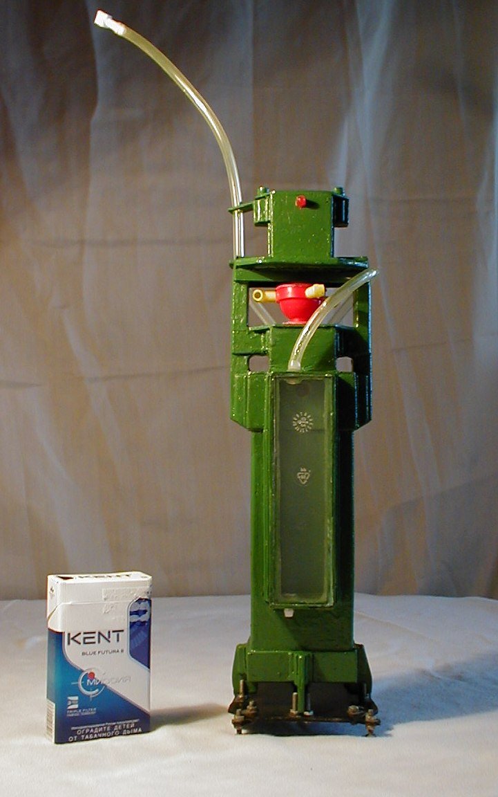

Эта модель, судя по внешнему виду , демонстрирует приведенный патент 005489.
Схема вроде незамысловатая. Интересно, кто - нибудь пробовал ее повторить?
Тема довольно старая . Проходила информация, что авторы уехали за границу.
За это время уже пора бы им наладить серийный выпуск своих станций.

Народ у меня у одного сплошные вопросы по первому видео или я просто дурак ????
Турбина находит выше уровня воды тогда ЧТО ВРАЩАЕТ ТУРБИНУ, воздух которого там нет, магия ???
Начинает говорить про какую то разгонную трубку, камеры, подпирание воздуха, и ни у кого нет вопросов, всем все понятно и верят на слово.

Что то слабо верится что это может работать, но попробовать стоит, правда я не очень понимаю как должны работать клапана. Напор воды закроет клапан 4 и всё остановится.

Турбину вращает струя воды из прозрачной трубочки.
