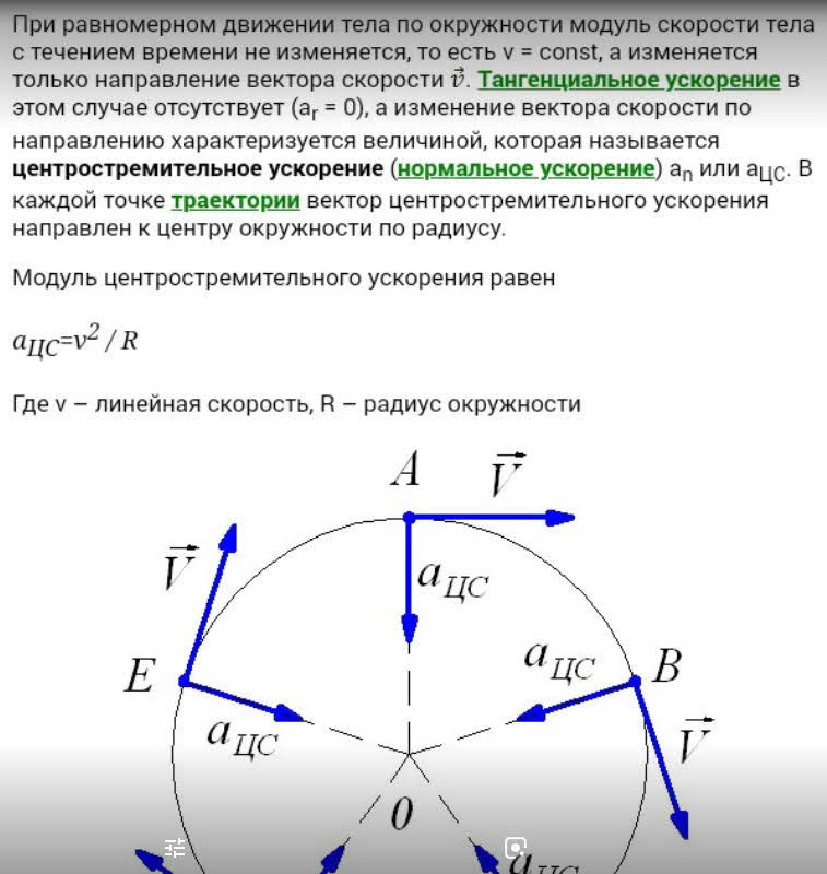

На первом скрине написано чему равна работа силы по отношению к скорости тела под углом 90° Для умных пишут, для дураков рисуют, там нарисовано движущееся тело и стрелками показано направление действия силы. Кроме картинки тебе будет очень полезно почитать, что там сверху написано.
На этом скрине сказано, что при РАВНОМЕРНОМдвижении тела по окружности модуль его скорости НЕ изменяется, азменяется только направление движения, чтобы понять почему скорость не изменяется смотри первый скрин.

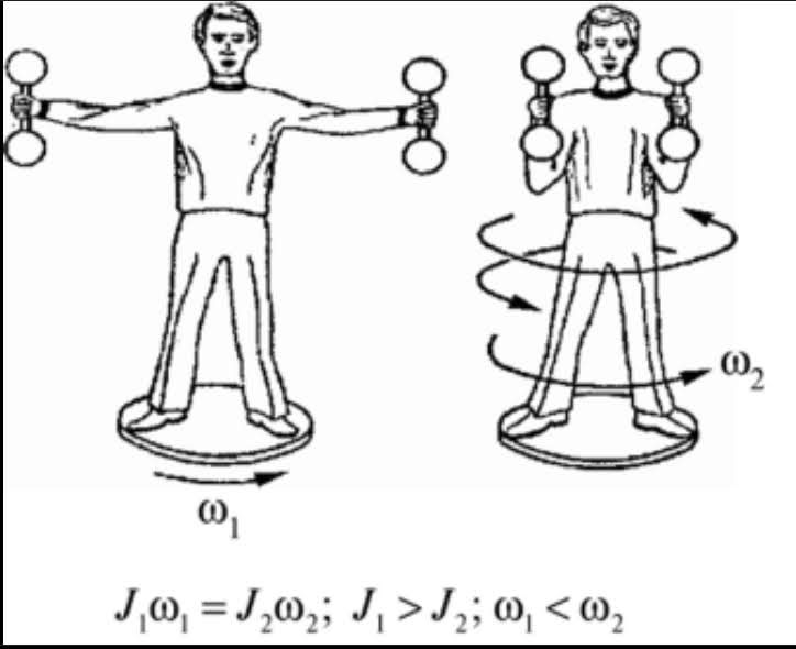

На третьем скрине показан рисунок человечка с гантелями. Когда во время вращания человек сгибает руки в локтях то его угловпя скорость вращения возрастает.
А знаешь почему возрастает угловая скорость? А потому, что линейная скорость гантелей сохраняется.
Этот жксперимент доказывает то, что изменение радиуса вращения так же не влияет на линейную скорость тел.
Почему так происходит смотри первый скрин.

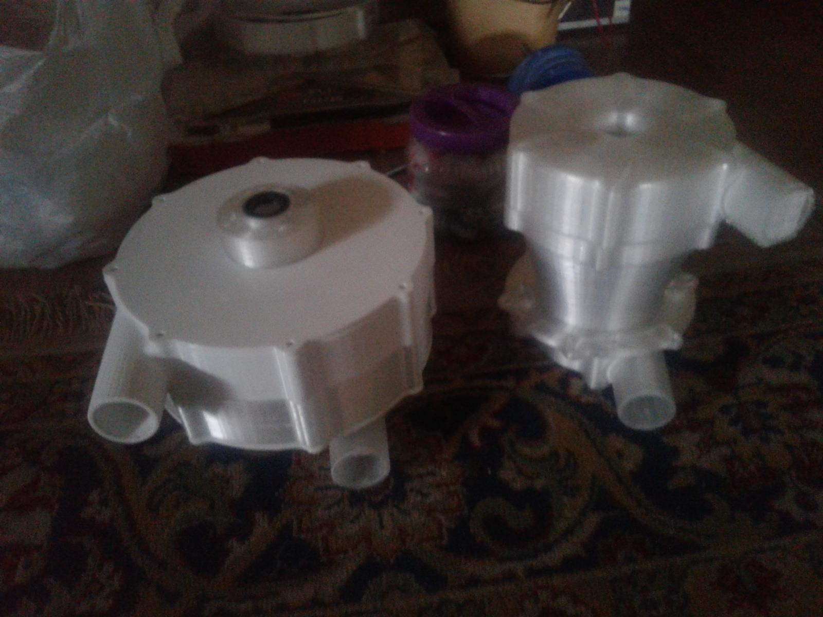

Печатаю на 3д принтере я всего второй год. Раньше всё делал в ручную, что не мог сделать сам, заказывал у мастеров.
Напечатать то, что я печатаю модет любой у кого есть 3д принтер подходящего размера.
Для этого не нужно быть айтишником. Нуже просто хроший опыт в работе с 3д принтером.
С освоением программы по 3д моделированию немного сложнее. Нужны месяцы, упорных занятий чтобы научиться нормально моделировать. Но чтобы освоить все функции программы нужны годы.
Но и это не главное.
Чтобы приступить к созданию модели, её с начала нужно создать у себя в голове. За тем разделить на детали, а потом создавать каждую деталь по отдельности.
На проектирование одного ротора турбины у меня ушло 3 недели кропотливого труда.
Но это не значит, что за три недели я создал всего одну турбину. На самом деле я создал их более двдцати штук. В каждой мне что-то не нравилось. И приходилось все переделывать.
При работе с пластиком нужно учитывать что его прочность на много меньше чем у металла по этому нужно это обязательно учитывать. Как расположить крепления чтбы модель получилась крепкой.
Я не жалуюсь на трудности. Но когда, я выкладываю фотографии своих изделий, всегда найдется какое-нибудь тупое завистливое чмо, которое начинает обсирать, то чего ему в жизни не сделать. Оно может только как обезьяна скакать по веткам форума и срать. Но обезьяны серут на лету, а форумные обезьяны серут строго на ветках.)))

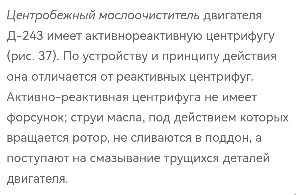

Ценробежный масляный фильтр. От 2 атмосфер, крутится 5000-6000 об/м

Это да. Но в маслянном фильтре, ЦБС не является движущей силой.Ценробежный масляный фильтр. От 2 атмосфер, крутится 5000-6000 об/м

Решил гипотетический расчитать мощность маслянного фильтра, допустим он крутится 6000об/м,крутящий момент 10нм,подставляем в формулу
(6000*10)/9549=6,2кВт
Есть еще такие
." Струи масла, проходящего по каналам «б» в сторону, противоположную направлению струй масла в каналах “а”, образуют реактивный момент, по направлению совпадающий с активным моментом. Слагаясь, эти моменты Образуют Суммарный Крутящий Момент, под действием которого ротор вращается с часто- той 83...100 с‘ (5000...6000 мин'1)"©
Давление в маслянной магистрале зил 130, 1,2 бар.
