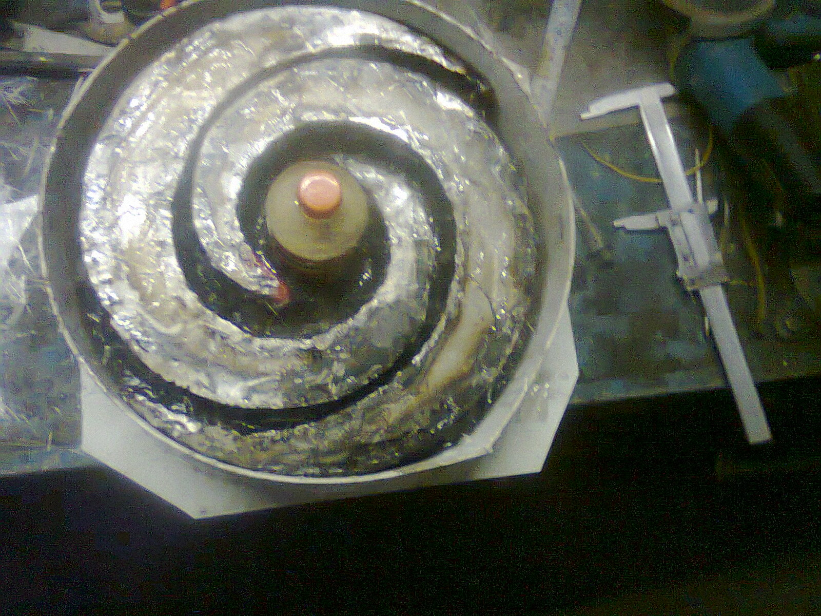

boyr пишет: На этом фото тот самый способ только у меня было две форсунки
Осталась с тех пор осталась только одна фотография , она была сделана в момент заливки полиэфирной смолой.
. Я года два назад тут рассказывал про то как испытывал и в кратце повторю.
С низу я прикрепил с трубой трёх заходный шнек который при вертикальном положении оси вращения подавал воду
на верх а дальше через форсунки она разбрызгивалась. Вращал я её маломощной высоко оборотистой дрелью через шестигранник и внутреннею шестигранную головку болта прикрученного с верху вала.
Так как чтобы сделать клапан выпуска воздушной пробки в верху дело у меня так и не дошло я сначала вращал
на маленьких оборотах до заполнения пустот а потом резко переходил на максимальные 2200 об/мин.
Не смотря на то что этот диск весил около десяти килограмм он всё равно набирал обороты мгновенно .
Руками держа дрель я чувствовал нагрузку, она была как будто крутилась дрель в холостую.
А потом , из за отсутствия клапана, воздушная пробка увеличилась и из форсунок стали вылетать просто капли.
Я этот диск забросил в цеху , он там до сих пор валяется, спросите почему? Потому что я понял что полиэфирка слаба
и с клапаном, когда пойдёт надёжная циркуляция , это всё разлетится .
У вас спиральные каналы, а они как раз не раскручивают воду. Они вытесняют её на переферию. Но в любом случае она бы у вас не заработала. Реактивная тяга для этих дел не пойдёт. Я делал сегнерово колесо с крыльчаткой внутри, крыльчатка вращалась быстрей колеса в 5,2 раза она была соеденена с колесом через повышающую передачу. Из колеса били очень мощные струи, но они и уносили всю энергию с собой.

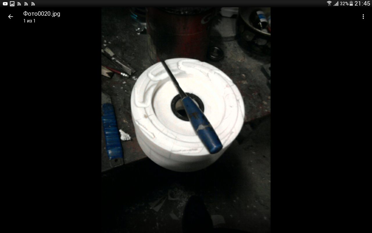

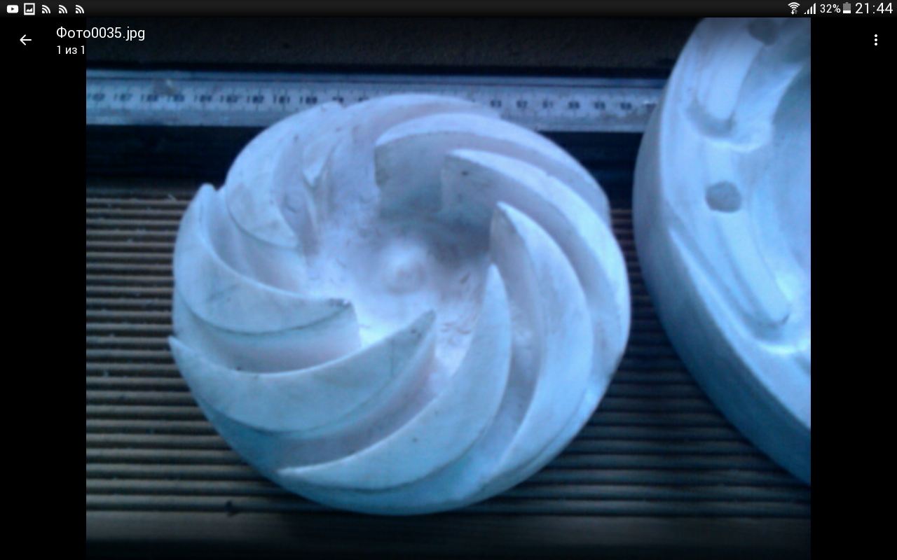

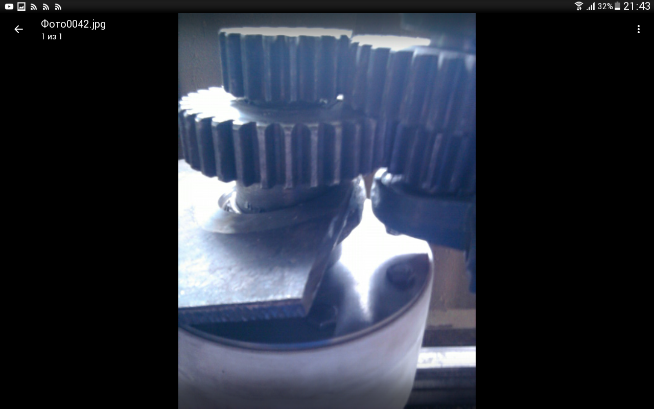

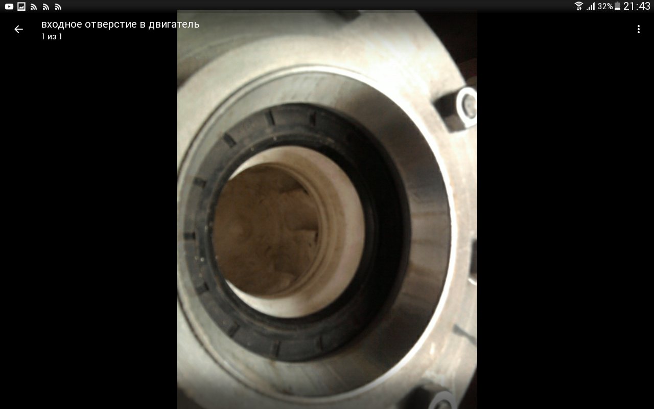

Да сейчас покажу фотки, к сожалению только они и сохранились. Хотя запчасти до сих пор валяются.)))
этот беоый барабан и есть сегнерово колесо. Если поближе присмотреться то на стыке двух частей барабана видны отверстия направленные по касательной. Этот барабан вращался и крвльчатка внутри него врашалась но гораздо быстрей через толстую трубу засасывалась вода, и через оверсимя вылетала под большим давлением, создаваемым крыльчаткой. Я предпологал, что крыльчаткм создаст такое давление, которого хватит на то чтобы врашать барабан, а барпбан через повышаюший редуктор должен был вращать крыльчатку внутри него. Я раскручивал мотором эту установку до больших оборотов. Но увы. Реактивная тяга мало эффеетивна. Только понял я это, когда было уже слишком поздно. )))
