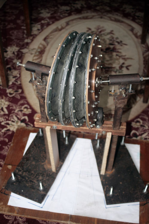

Sait, в вашем способе надо с каждой катушки выпрямлять напряжение отдельно и потом запаралеливать выход, проверено
КПД очень высокий и не требует точности исполнения.
6 года 3 дн. назад 6 года 3 дн. назад от Sait.

Двигатель Ричарда Клема (Richard Clem) #150153
boyr пишет: Sait, в вашем способе надо с каждой катушки выпрямлять напряжение отдельно и потом запаралеливать выход, проверено
В последнем варианте у меня всего две катушки, я я их могу как угодно соедепять, хоть последовательно , хоть параллнльно. Две катушки работают в противофазе, но это не проблема, перекидываем провода и они уже синфазны))) на предидущих генераторах я ставил по диодному мостику на каждую катушку. Но там непряжепие было слишком низким. А диодные мостики его ещё больше понизили. По этому я не смог чётко определить причину отсктствия торможения. Ведь при такой малой генерации и торможение не может быть большим. В первом варианте у меня было 8 катушек с сердечниками, но магниты были так себе. В следкющем варианте было 4 катушки и магниты хорошие, но катушки были из провода 0,85мм и всего по 200 витков. Максимальное напряжение, еоторое мне удалось получить на 1300 об / мин это 4,5 В и опять же диодные мостики сожрали половину напряжения. Я замкнул все 4 катушки на коротко безо всяких мостиков. И торможения не ощутил. Но не получив мощности, мне не счем сравнивать генерацию поэтму я остался неудовлетворён результатом. По этому сделал третий вариант. С двумя катушками диаметр провода 0.63 и примерно по 1500 витков каждая. Сейчас в основном трудности с балансировкой. Я уже два раза валы менял. Короче вожусь, чтобы доказать себе и всем , что моя теория верна.
