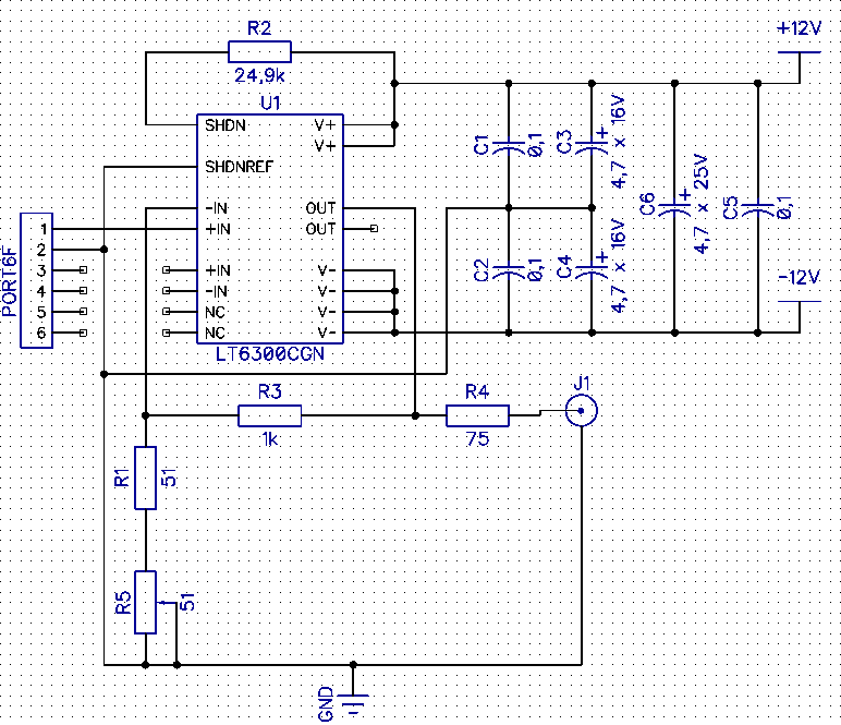

Нарисовал схему предварительного усилителя на операционнике.
Здесь классический вариант согласования нагрузки. Недостаток схемы - 50% мощности будет рассеиваться на R4, т. е. при максимальной амплитуде сигнала на выходе ОУ +-10,7В на нагрузке будет только +-5,35В. Этого может не хватить для раскачки выходного каскада.
Пытаюсь рассчитать схему с активным согласованием нагрузки с использованием ПОС. Но пока что-то не понимаю. У меня получается, что при тех же номиналах R1+R5 и R4 усиление сигнала при введении ПОС возрастает грубо в 1,9 раза.
Т. е. если по классической схеме при амплитуде на входе 1В и R1+R5 = 110 Ом получаем усиление в 10 раз, при этом на нагрузку попадает сигнал усиленный в 5 раз.
То при схеме с ПОС и тех же номиналах R1+R5 и R4 по формуле получаем усиление в 18,7 раза причем уже на нагрузке, т. е. на выходе ОУ усиление ещё больше. Схему с ПОС нарисую чуть позже.

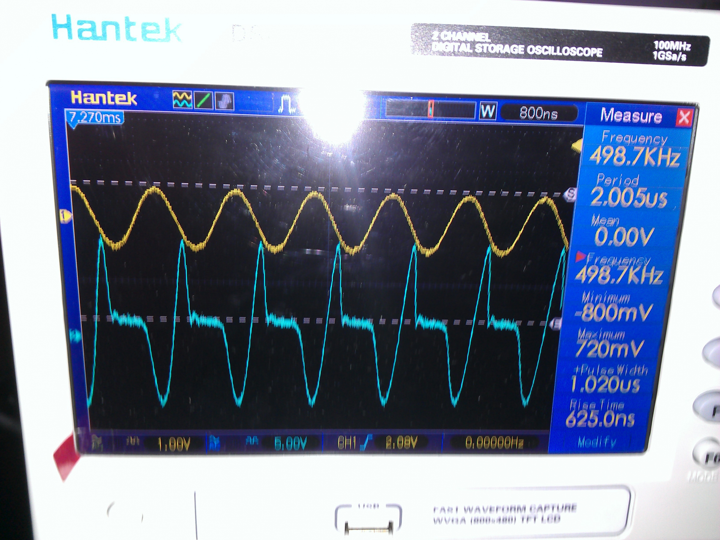

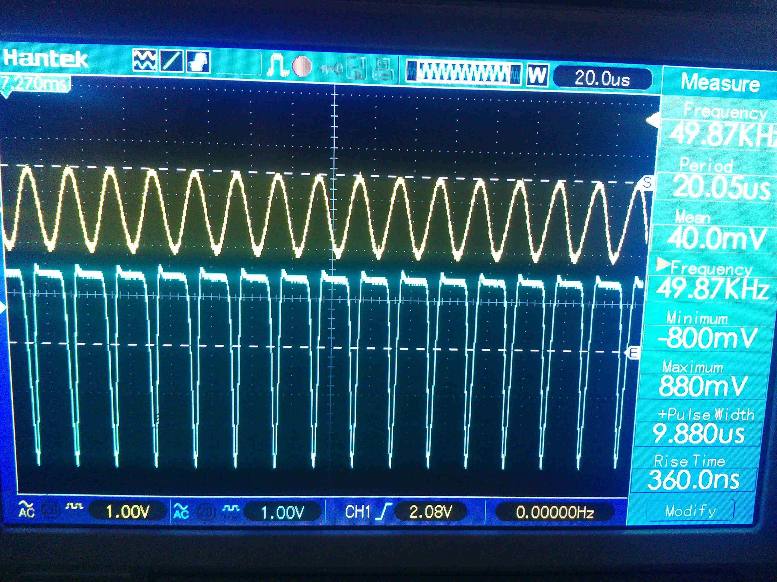

Виталий, спасибо. Резистор поставил, дрейф тока покоя полевика отсутствует. Протестировал с разной частотой сигнала. При низкочастотном сигнале 50 кГц на выходе получаем сигнал больше напоминающий прямоугольные импульсы чем синусоиду. Желтый луч - сигнал на выходе фильтра генератора на AD9850, голубой луч - сигнал на выводе стока полевика IRF510.
При 500 кГц имеем "кривую" синусоиду.

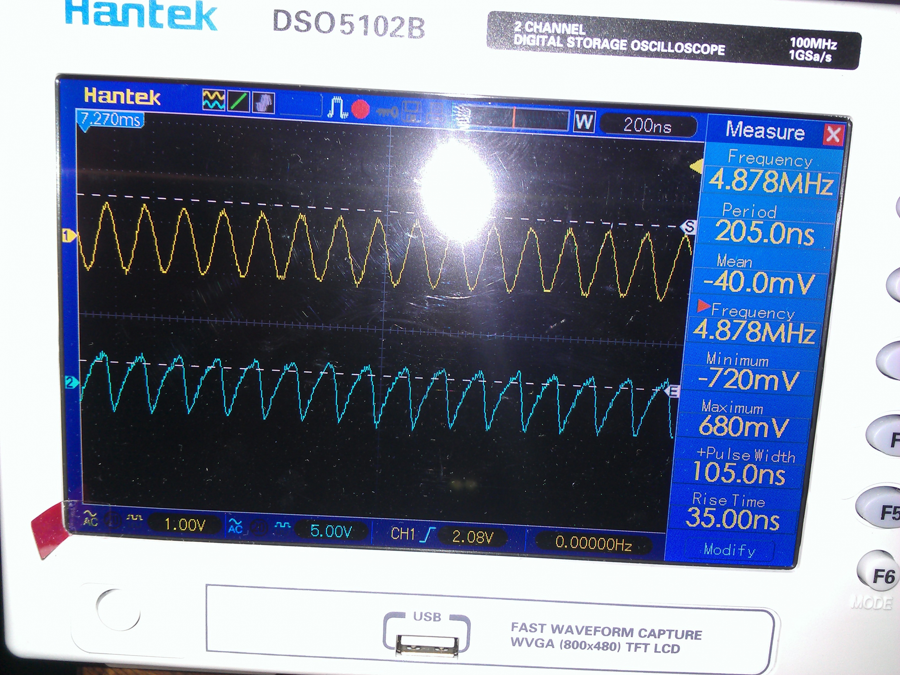

А при 5 МГц усиление каскада падает и на выходе получается искаженная синусоида.

1)При помощи резисторов R1, R2. Они задают "рабочую точку" транзисторов. Сначала R2, сигнал посмотреть "Осликом" на "стоке" первого полевика. Затем R1, сигнал смотреть на "стоке" второго полевика, при ЭТОМ потребление от ИП увеличится, так как усилитель работает в классе "А" (входной и выходной полевики - приоткрыты). В качестве "нагрузки" лучше сразу применить резистор Ом 50 - 100, а затем уже контура подбирать. При меньшей частоте, нужно увеличить номиналы ПРОХОДНЫХ и ШУНТИРУЮЩИХ ЁМКОСТЕЙ.
2)При увеличении частоты, нужно искать более высокочастотные транзисторы (дополнительное усиление мало поможет).
Да, нужно помнить, что при изменении напряжения ИП, "уплывут" и "рабочие точки" входного и выходного полевиков. Снова сигнал будет искажённым.
1) Регулировкой R1, R2 избавиться от искажения синусоиды не удалось. Нагрузка стоит резистор 82 Ом.
2) Из того, что этот усилитель изначально был рассчитан на 21 Мгц сделал вывод, что усиление по напряжению дает первый каскад, а второй только раскачивает ток в основном. Плюс ещё нелинейность усилителя, поэтому на малых сигналах усиление без первого каскада получается 0,4 (т. е. меньше единицы). А с певым каскадом усилок ловит НЧ модуляцию и вообще ерунда получается. Уменьшением сигнала на входн и изменением рабочих точек каскадов удается от НЧ избавиться, но этом режиме ВЧ нестабильно усиливается - то есть сигнал на выходе, то пропадает. В общем схема не очень удачная попалась.
