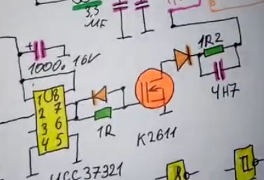

Кто то собирает схему, которая по теме или каждый смотрю кто на что горазд?
Схема то кривовастенькая от автора.
Вот здесь задомнаперед диод воткнут между 1R2 и стоком полевика. Какое наименование диода, кто знает или свои догадки впаиваете?

Схема серегина - Бредовейший вариант . Зачем так с пушем извращаться ? ТЛ работает со всеми нужными функциями. Все с ней нормально , добавляем драйвер в классическом включении. Например ТС4420 и полевик по вкусу. Зачем этот огород со скважностью ?
Дальше тоже там не все хорошо. Первая же схема задержки импульса будет работать не правильно. Можно и так , конечно , но в минимальных задержках она будет мешать генератору ширины пачек.
Вот генератор ширины пачек совсем не рабочий . Он в таком включении будет менять не толькоширину пачки но время задержки.
Генератор частоты ТТ работает . Хотя частоты не совпадают ООчень сильно. То есть нужна подборка номиналов и установка диапазона.
Наносек работать будет. В общем эта схема обеспечивает нормальную регулировку от 80 до 300 наносекунд . А больше вам и не надо.
Обращаю внимание , я говорю о схемотехнике и Примененых микросхемах , а не о номиналах. Они абсолютно не такие и подбираются или считаются а потом подбираются . Это зависит от образования и опыта.
Я говорил о "мутной" схеме.
Как то так.....

Mining пишет: Кто то собирает схему, которая по теме или каждый смотрю кто на что горазд?
Тот диод можно не ставить, он только для выпендроса.

prishelec пишет: Схема серегина - Бредовейший вариант . Зачем так с пушем извращаться ? ТЛ работает со всеми нужными функциями. Все с ней нормально , добавляем драйвер в классическом включении. Например ТС4420 и полевик по вкусу. Зачем этот огород со скважностью ?
Как то так.....
Серегина схема полностью рабочая и если возникают по ней вопросы , то сначала нужно разобраться почему она так сделана, для каких целей ,а не огульно поливать сразу дерьмом. Ты сначала разберись пошагово как она работает ,да и схемотехникой позанимайся , а то тулите свою тл-ку куда ни попадя , а она в установке работает очень криво, не выдерживает влияния ТТ без специальной обвязки.Сергей пошел по пути надежности работы генераторов а то что криво регулируется скважность, ну тут извините, вам ее по большому счету надо всего пару раз выставить чтобы все заработало.
Что касается поста Mining-а, то ему вообще надо сначала изучить схемотехнику работы драйверов с полевиками , а то тоже туда же - схема ему кривовастенькая. Эта фраза говорит лишь, что человек делает без понимания , что он делает , а из-за своих кривых рук и отсутствия знаний у него сразу автор виноват. Впрочем не хотел никого обидеть, но истина дороже. Неча на зеркало пенять ,коли рожа крива - тут как раз уместно будет.
