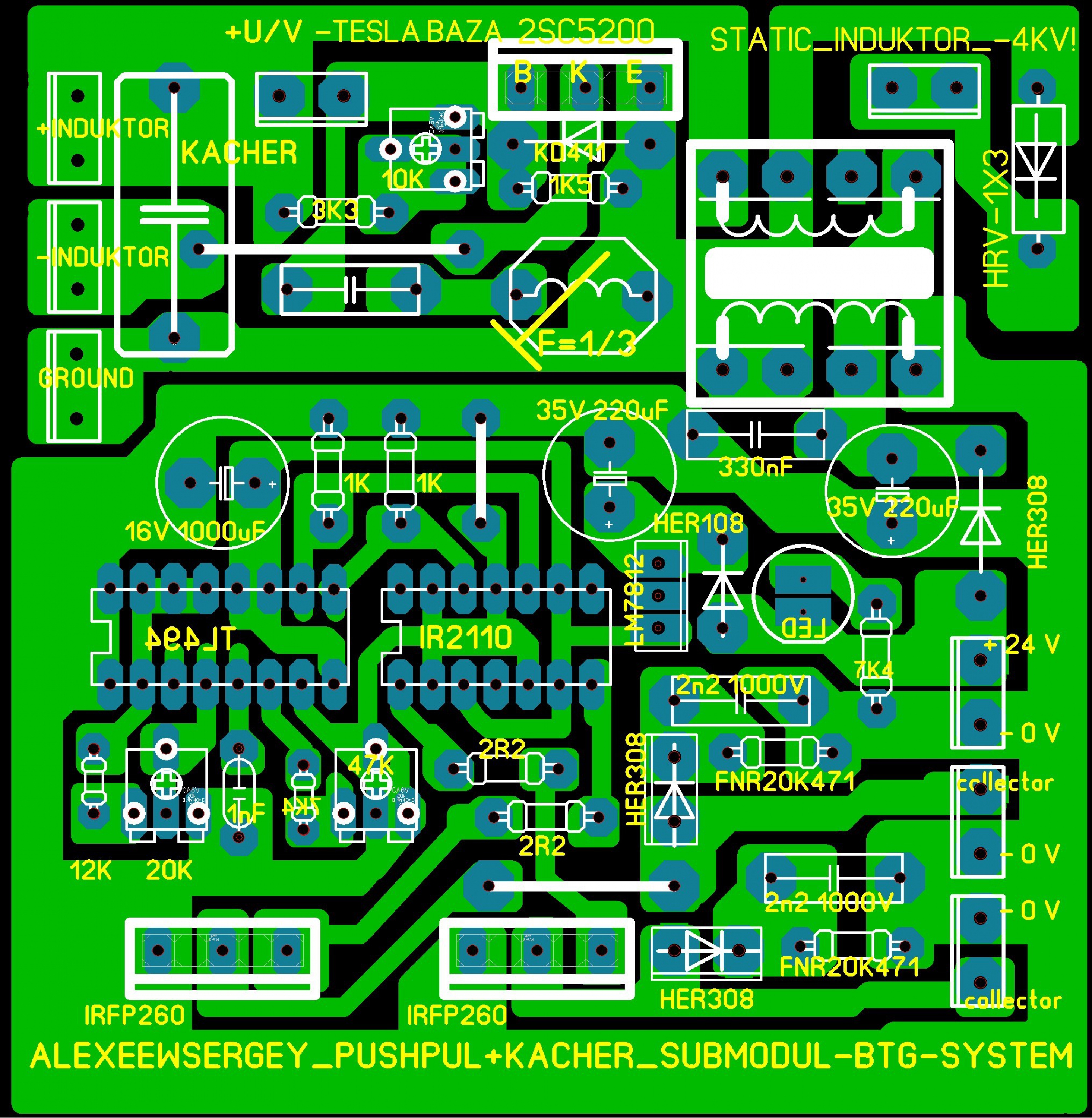

Может быть, у вас есть sprint-layout печят
