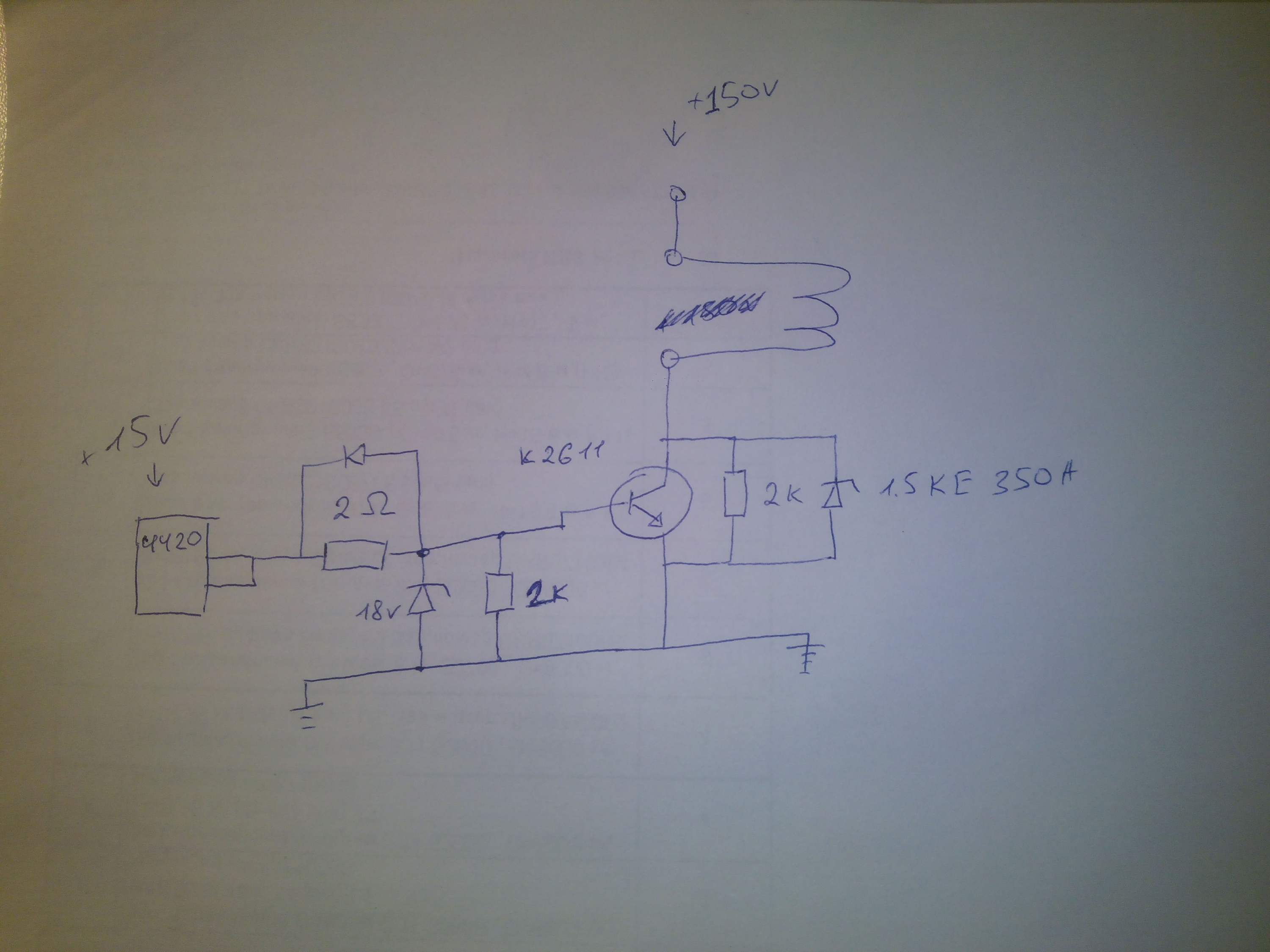

Всем привет.
Помогите разобраться, не могу запустить управляемую теслу.
С питанием в 25В все работает нормально.
При подключения питания 150В транзистор открывается.
В чем причина?
Что-то с базой но что? Я не гуру, не ругайте.
Схему прилагаю.
Спасибо.

А шо за огород такой ? :blink: Даташит на транзистор читал ? Повыкидывай все вокруг. И на массы смотри внимательно..... Провода короче..... Может и транзистор битый.....

ruslan76347 пишет:
Всем привет.
В чем причина?
Схему прилагаю.
Спасибо.
Во первых у тебя похоже полевой. А на схеме биполярный. Во вторых ,убери 2 к резистор между стоком и истоком. Для 150 вольт это чуть ли не короткое замыкание. Когда это сделаешь дальше будем разбирать.

Убираем вообще все. Биполярнику поф в лавинном режиме на ваши обвески. Как раз мешаете ему работать. Распространено вешать стабилитроны на затвор полевика в схемах в инете, поверьте, на таких частотах и режимах, это как мертвому припарка.
