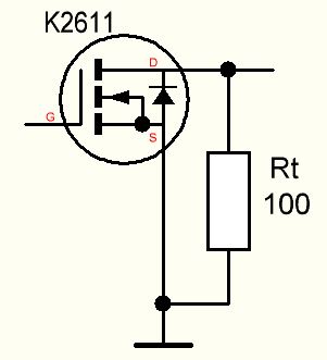

Viaceslav_C_ пишет: Кончайте хрень выкладывать.... :) шунт сток исток в 100 ом и быстрый диод и все. Не занимайтесь ерундой.
Схемы чертить так и не научились, только буквы? :P
Это Вы что такое напИсали зашунтировать исток-сток резистором 100 Ом
Обалдеть решение I=U/R = 80/100 = 0,8А , может просто на КЗ посадить и конец делу.

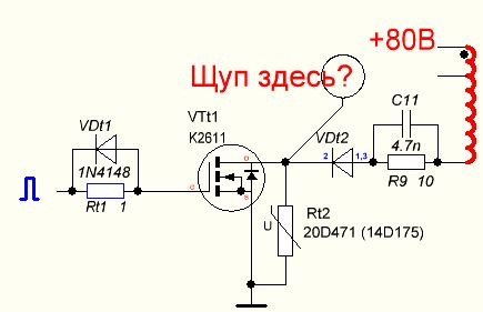

soufianemb пишет:
теперь вообще засада, надписи на картинке не читаемые, куда подаете сигнал и какой формы не указано... кошмаррр
вот учитесь как надо представить :

STALKER 1986 пишет: Щуп стоит после диода его земля на истоке транзистора.
Так?
