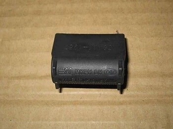

Резонансные кондеры, для реальных длительных работ данных девайсов :-)

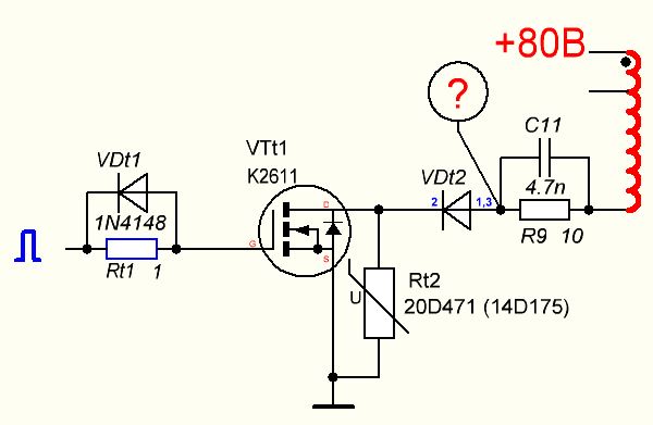

Mining пишет:
STALKER 1986 пишет: Вот это результат работы транзистора Toshiba K2611 (осциллограмма после диода на индукторе ТТ питание 80 вольт, частота в пачке почти 1,5 мегагерца).
Все таки надо чертить схемы и указывать контрольные точки где снимаете осциллограмму.
Вот такая у Вас схема? Контрольная точка где знак "?"
Здравствуйте! Здесь не принято работать со схемами. Предпочитают буквами и словами :silly:
Я Вам отправил через Skype схему(splan7), там указаны контрольные точки с эпюрами и методика настройки.
И печатку к этому shield (lay)

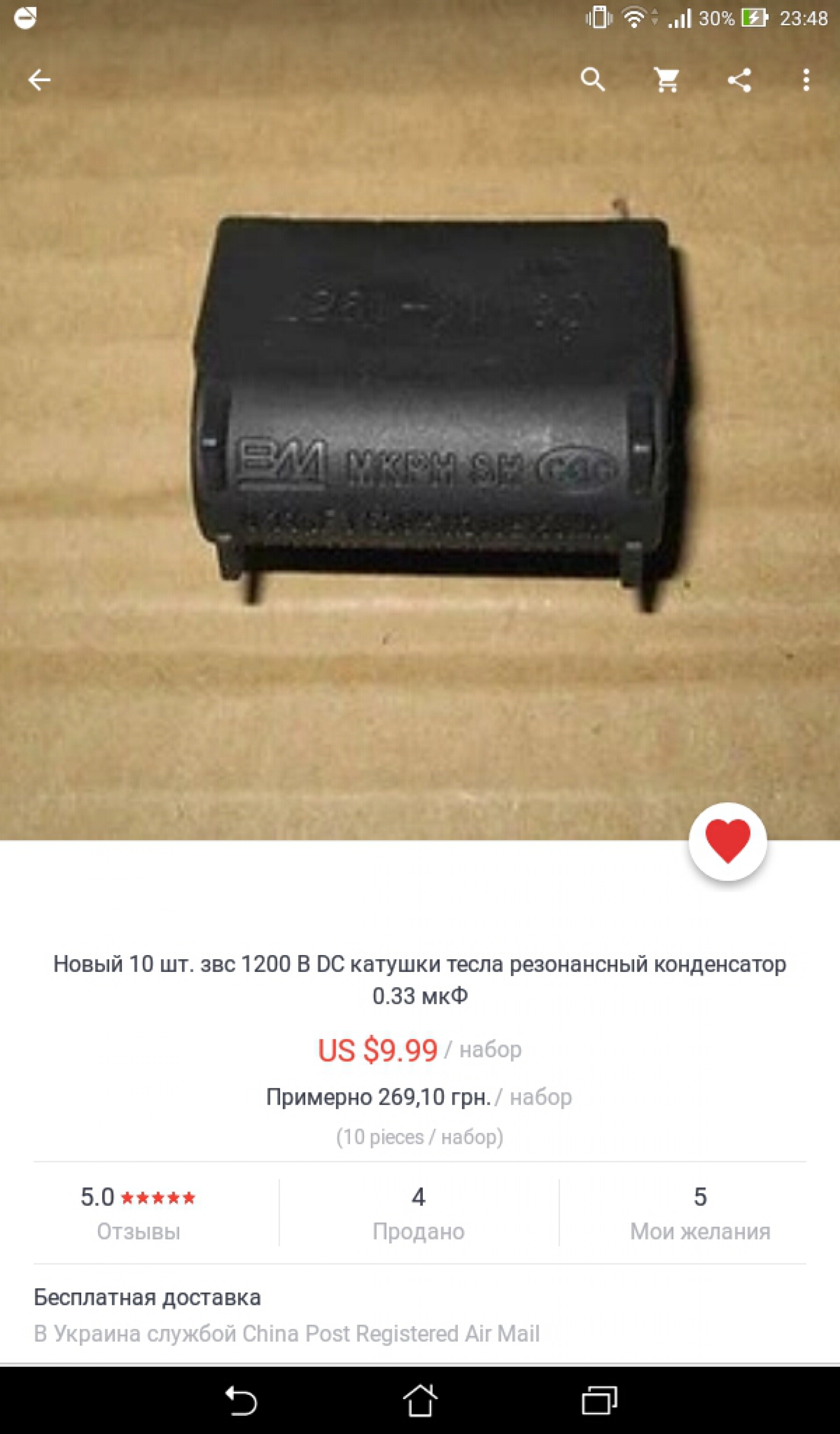

Алиэкс...
