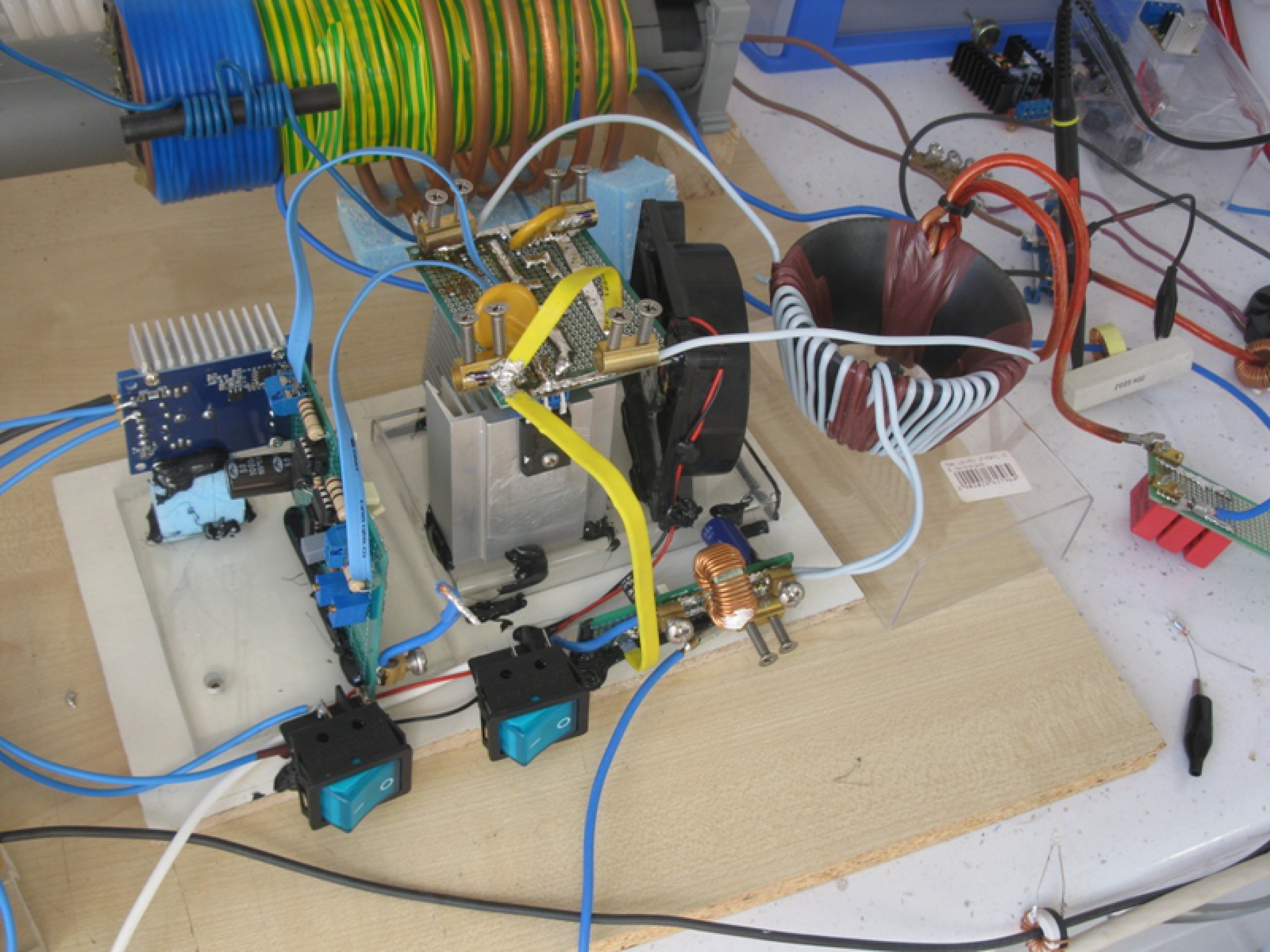

Да.сначала самозапит сделать хоть 100 ват чтоб дала.А уж потом можно дальше двигаться.вчера интересный эффект обнаружил.отверткой фаза ноль коснулся выхода с бифиляра 6 линия.отвертка засветилась так как будто я ее а фазу 220вольт засунул .установка никчему неподключена даже к земле.поверил напряжение тестером напряжение между корпусом установки и мной 7.5 Вольт.просто лежит!!!ничего неработает

А в обвязке транзисторов ПУШ-ПУЛа косяков нет? в этой схеме?
и еще на центральный отвод горшка 24 вольта через дроссель идут 100 мкГн - он не душит случаем питание горшка?

zlatko2013 пишет: А в обвязке транзисторов ПУШ-ПУЛа косяков нет? в этой схеме?
evg-frank пишет: Saeed
Тоже собираю по этой схеме.опытным путем нашел ее недочеты.
я бы может порекомендовал бы убрать всю защиту между стоком и истоком. и еще там где в затвор 10 ом идет, можно поставить 2-5 ом, так может быть лучше. дросель 100 мкг не будет ничего душить, только гигагерцовые помехи глушить.

Zlatko2013
По пуш пулу может что и есть.не знаю я мерили частоту на выходе тл494.т.к драйвера сгорели и один транзистор сгорел.но это мой косяк был.сам и исправил в монтаже.А емкость на 20нф и переменник на 2.7 К это уже точно.с 1нф частота под 200кГц а с47 ком ненастроиш на частоту точно.сильно гуляет.сейчас жду драйвера и кондеры.придут двинусь дальше

evg-frank пишет: Zlatko2013
Я в этой схеме поменял не очень много. Переменник вместо 47 поставил 100 кОм. Дроссель на среднюю точку взял из толстого провода на кольце из бп. Убрал стабилетроны с полевиков(они и так внутри есть) А и питание микрух из готового стабилизатора прилепил. Сигнал идеальный. Было гуляние как у вас, но это оказалась сопля меду дорожками, под лупой увидел потом. Ещё от неотмытых флюсов некоторых такое бывает.
Но вопрос повис в воздухе. Что же должно быть на антене-конденсаторе и токовом кольце ? Если кто сделал в каком-то месте однополярный импульс, не сочтите за труд заснять видео, где 1 щуп просто лежит возле гранаты, а второй на токовом колечке.
на антене должен быть синус. если будешь теслу качать одним импульсом, тогда еще настроив его ширину шире чем резонанс тт может получишь чтото похожее на однополярный импульс. но тогда транзистор желательно высоковольтнее, 500 вольт и выше, ну и не меньше 6 ампер.
