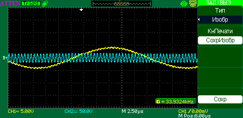

Я имею в виду картину на конце качера - "антене" и токовом кольце надетом на хвост индукктора. Там всё равно синус получается, хоть пачкой бей по ТТ, хоть импульсом.
Вот что пока получилось. В самой ранней установке Руслан не использовал никаких модуляций, я от этой схемы и не ухожу. Если у него получилось на простой схеме, то должно получиться и у других.
Синий - качер, жёлтый - токовое кольцо.

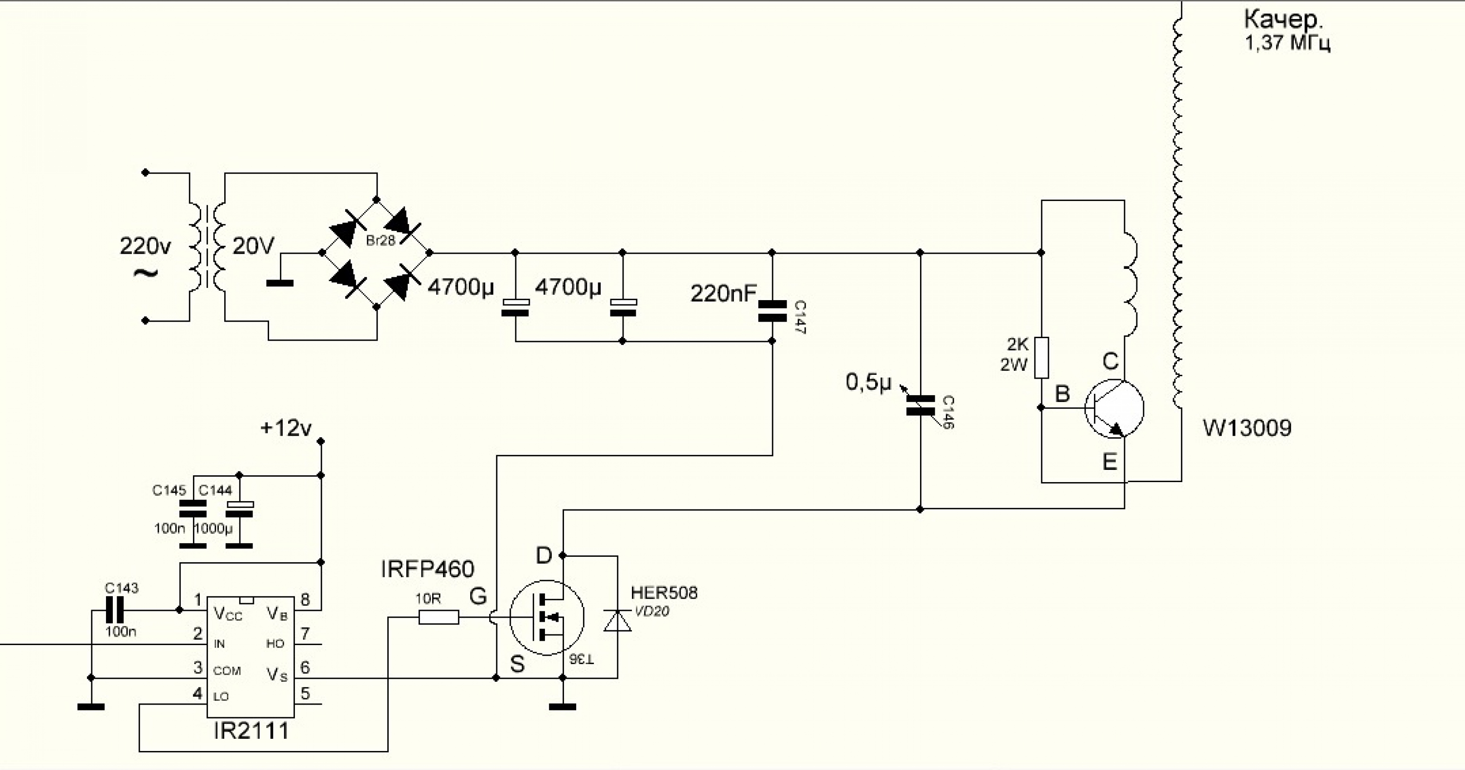

Сделано по этой схеме:

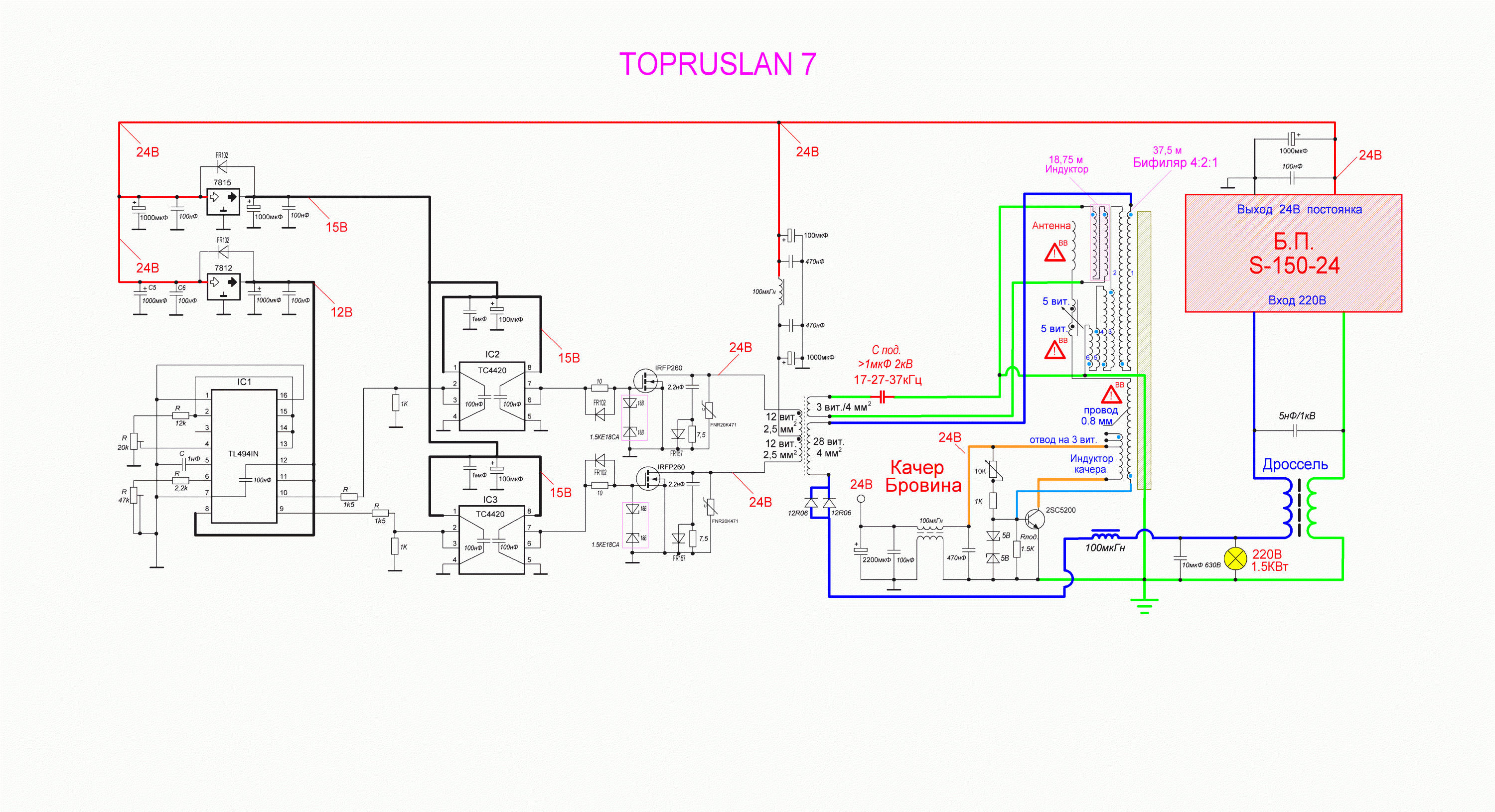

Saeed
Тоже собираю по этой схеме.опытным путем нашел ее недочеты.

И это не все .все что правее от горшка по другому подключается.номиналы резонансных конденсаторов считаются.по формуле исходя из индуктивности индуктора и бифиляра.но пока се не получил на 100 процентов в неверности правой части схемы не уверен.и в какой степени изменить подключение бифа индуктора и горшка.
