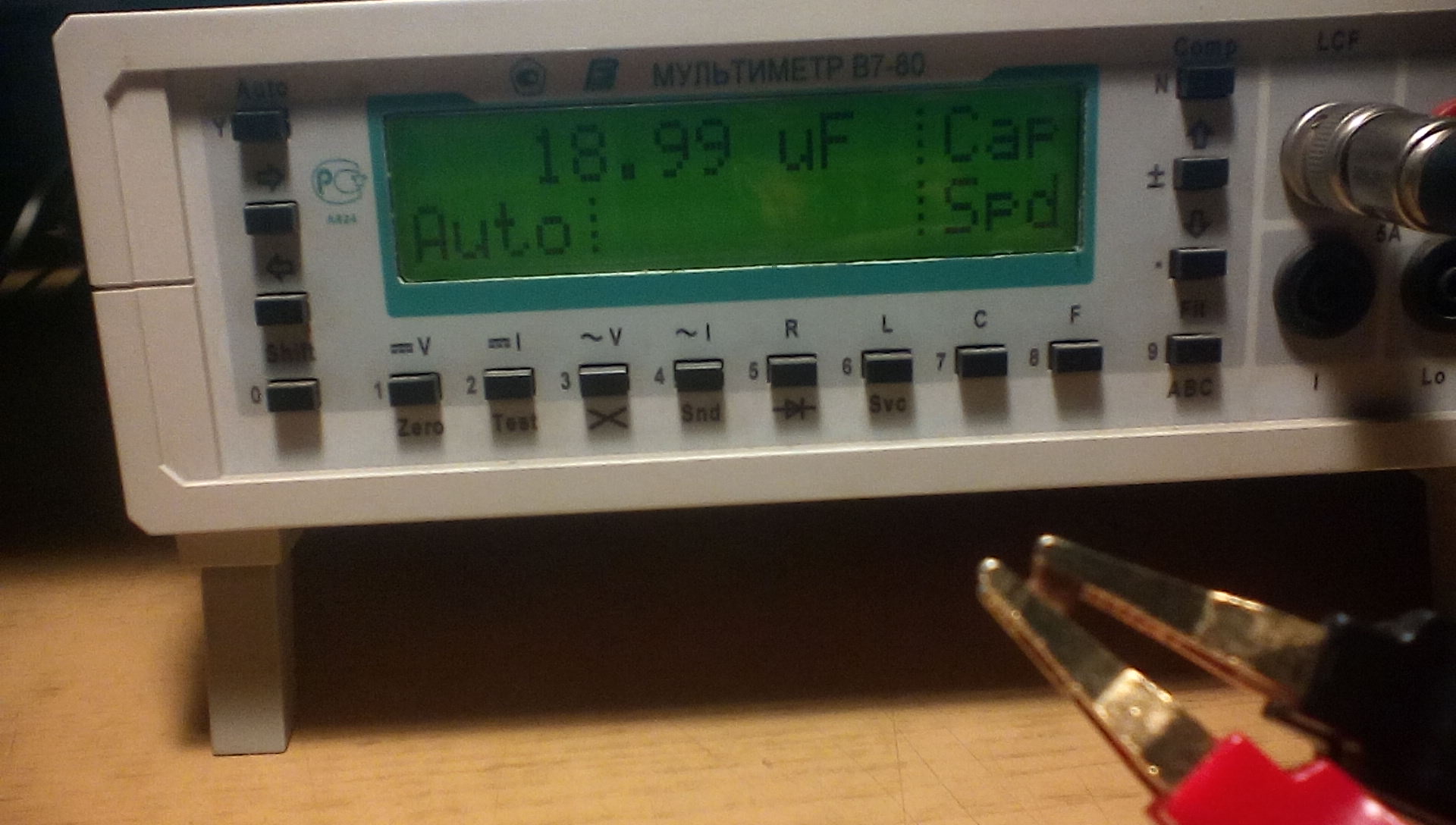

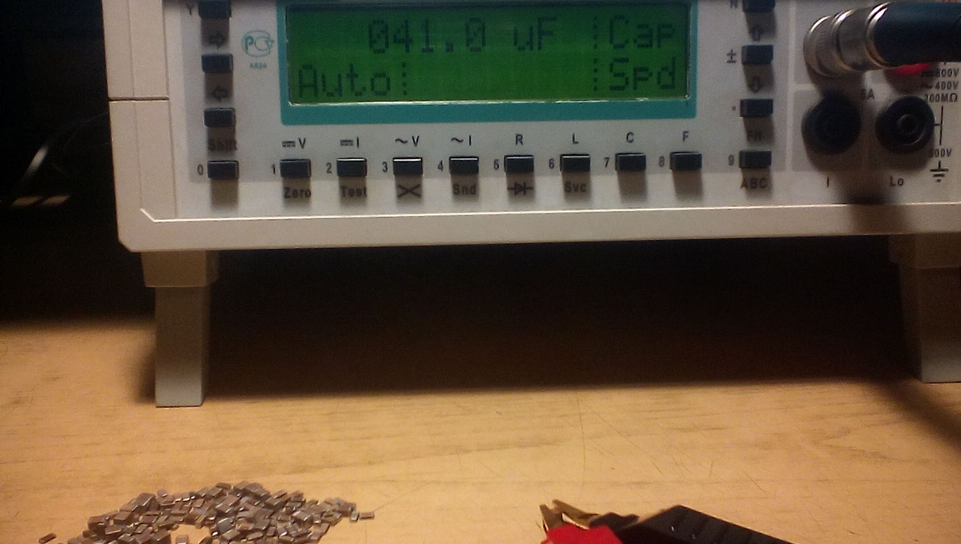

Кстати, бывает пленка, по конструкции - точная копия многослойной керамики (и индуктивность соответственно). Я выпаивал такие:
