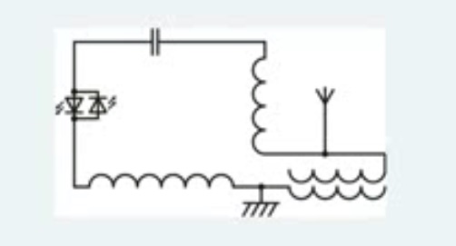

Сделал тор диаметром 2 см. проводом 0.28 мм. И прикол в том, что он выдал такой же результат как и бублик диаметром 11 см. проводом 0.7 мм. Добился ровного синуса 5.4 В. и яркого свечения светодиодов. Но все равно, потребелние гораздо больше чем результат на выходе. Потребелние на генераторе тестера 18 мВт, а выход после выпрямления 1.07 мВт. Причем выпрямление вилкой Авраменко дало худший результат чем обычный диодный мост. В общем до самазапита далеко как до Магадана.

Меня заинтересовал только эксперимент из первого поста. А именно, генератор тестера выдает 51 мВ. и мизерный ток при частоте 10-12 Гц. А в момент старта частота достигает 450-500 кГц, амплитуда от пика до пика 5.8 В, светодиоды очень ярко светят. Это разве не интересный результат?
Но как выяснилось, к сожалению, тор тянет энергию из тестера. На входе тестера стоит усилитель, который не штатно реагирует на скачок напряжения при старте тора, после чего вся эта конструкция входит в такой необычный режим.

"......к сожалению, тор тянет энергию из тестера...... "
Так это тоже самое, что и обычный Транс тянет энергию из сети ! :P :cheer: ;)

Верно, это всего-лишь результат эксперимента. Я его разъяснил, чтобы другие не тратили время и двигались дальше.
Roman пишет: Я б ему ответил - ПОТОМУ ЧТО Мишин - ПУСТОБРЁХ !!!
Я б тебе ответил - убавь эмоции !!! Он тебе что-то должен?
1. Человек дал схему.
2. Рассказал как и чем мотать тор и катушку.
3. Показал устройство в действии.
4. Сделал замеры как смог.
Я скажу так, давайте меньше трындеть и больше делать, делиться результатами и идеями.
