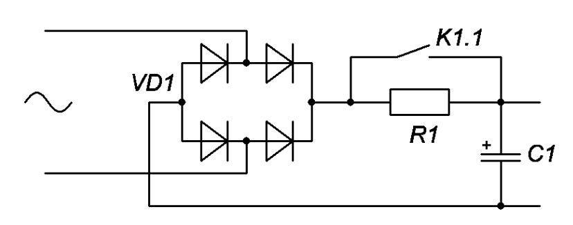

Дмитрий, есть у вас мысли как лучше сделать плавную зарядку входного конденсатора?
Мощность планируется в районе 3-4 кВт

NTC термистор самый простой вариант

Емкость которая после выпрямителя 220в из сети. думаю ставить 4000мФ 400в в конечном варианте.
Стабилизатор работать постоянно будет.
NTC на 4кВ с непостоянной нагрузкой не пойдет.
Сейчас прикинул для себя вариант с реле и зарядным резистором.
Суть в том, что реле будет запитываться от отдельного маломощьного источника, который будет включаться с задержкой в пару секунд.
От этого источника будут запитываться также плата управления с tl494 и EGS002

Хороший вариант с реле, только лучше не пару сек, а 10 или больше, ну и резистор соответствующий, чтобы "размазывал" ток заряда не дольше задержки реле, ну или опять же, можно и несколько NTC последовательно вместо резистора + то же реле, и замыкать сек через 30, тем более что циклы "простоя" будут довольно длительными и термистор будет успевать "остывать"
а можно и 2 реле срабатывающие одновременно - один замыкает ограничивающий резистор, а второе - подключает ваш диси после конденсатора (когда тот уже заряжен) (ну или 1 реле многоконтактное)
или можно не париться со схемой задержки, а просто вывести кнопку срабатывания реле и замыкать его вручную через промежуток (все равно работать данный стабилизатор будет постоянно, но это конечно, актуально, если у вас не часто пропадает входное сетевое напряжение) а на конденсатор повесить вольтметр))

Блок питания стабилизированный и с задержкой я уже откапал у себя (от какого-то старого DVD плеера). Настроил его на 14 вольт. Причем задержку можно регулировать, поставив другой конденсатор.
И сетевое напряжение пару раз в неделю могут вырубать на несколько часов. Дом загородный. так что стабилизатор должен сам запускаться.
