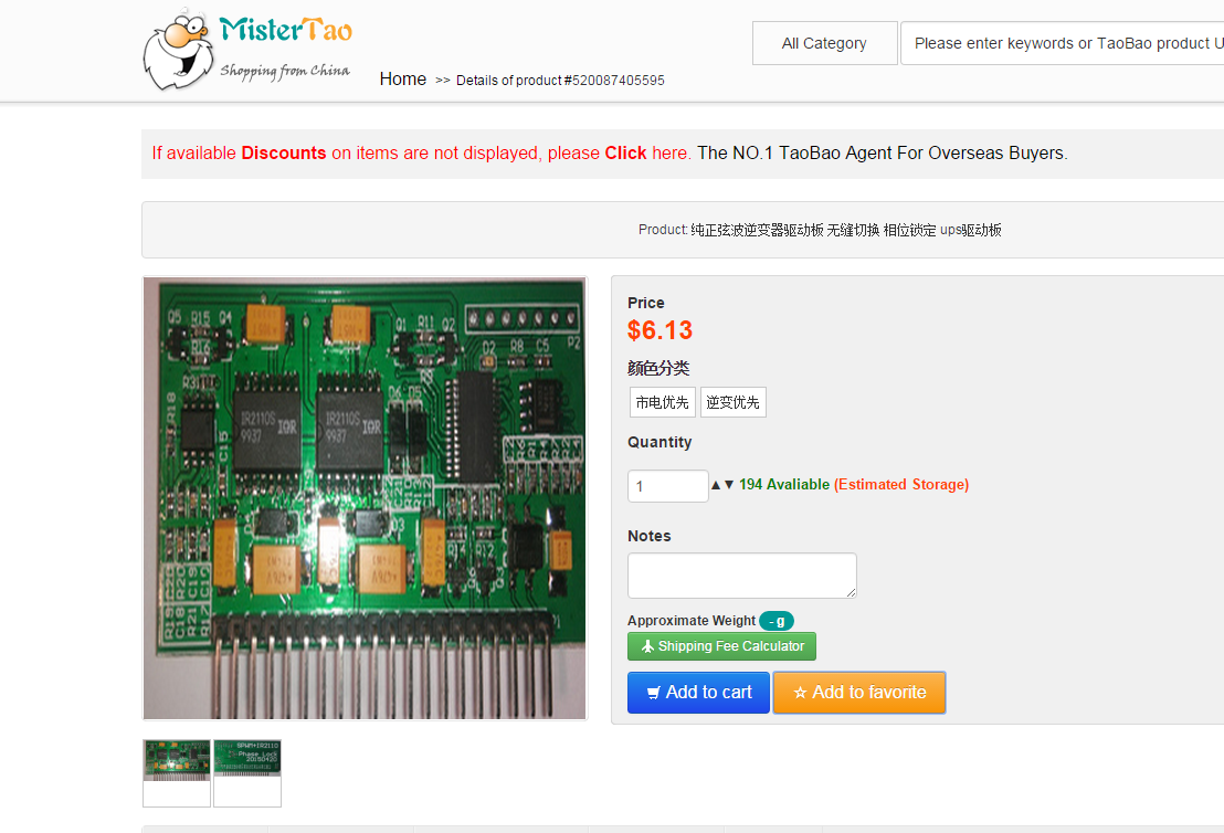

MIRW пишет: Может кому пригодится.
А где продают такие платы?
Товар находится здесь world.taobao.com/item/520087405595.htm?f...pm=2014.12210906.0.0
но брать всё таки дешевле через Mister tao
Два варианта приоритет сеть и инвертор!

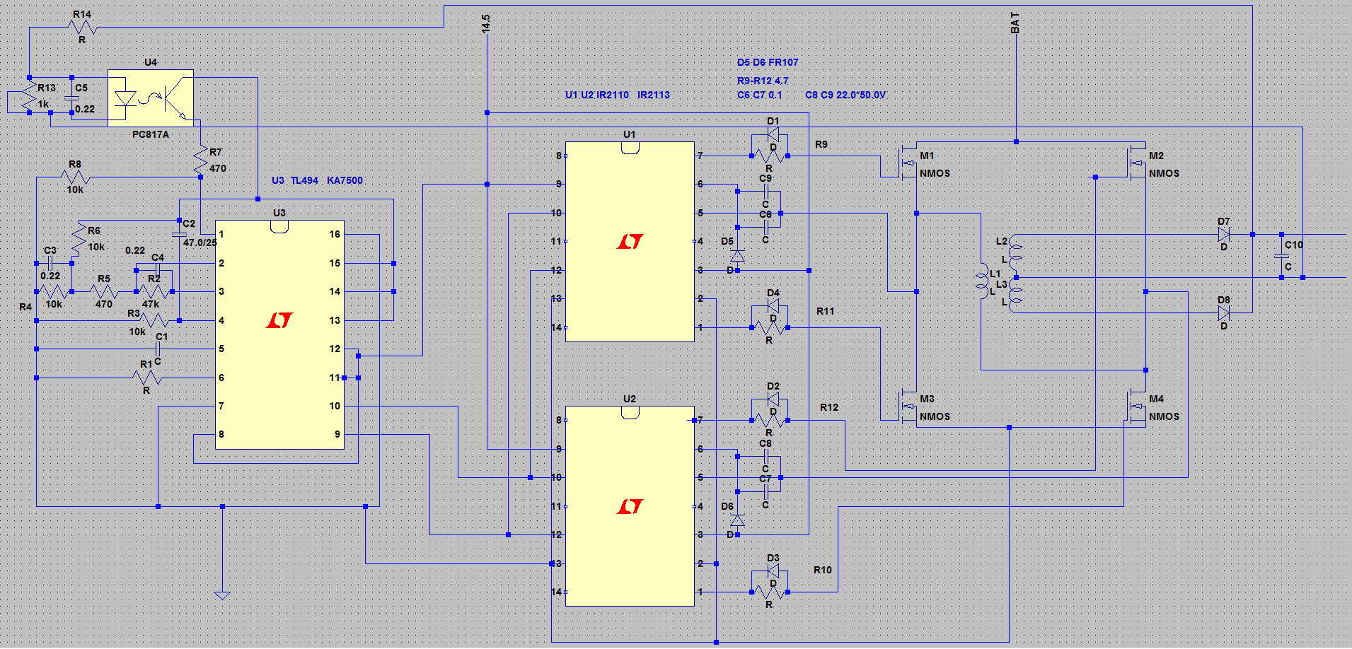

За основу взял схему dc-dc Эталона
Ключи использовал irfp460 (были под рукой), хоть и великовато сопротивление у них.

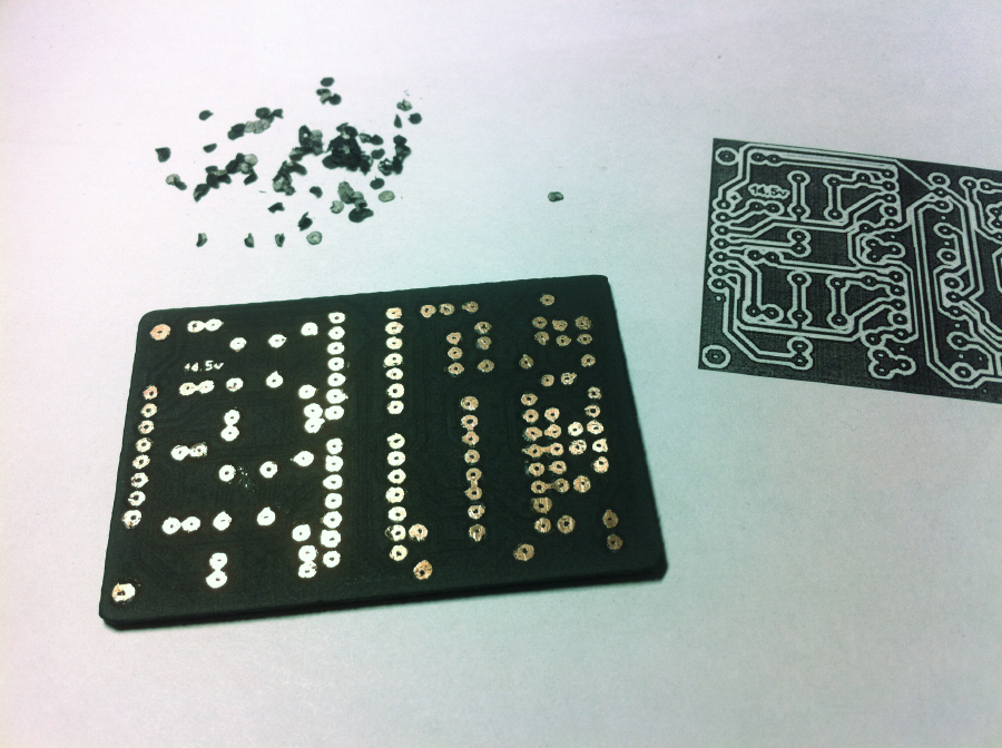

Заморочился даже и сделал симпатичную платку управления
Намотал транс на ш-образном сердечнике от сварочного инвертора. На выходе только сделал мост без сведней точки на диодах HFA15TB60.
Навешал гирлянду конденсаторов по входу и выходу и даже дросселек приладил на выходе.
