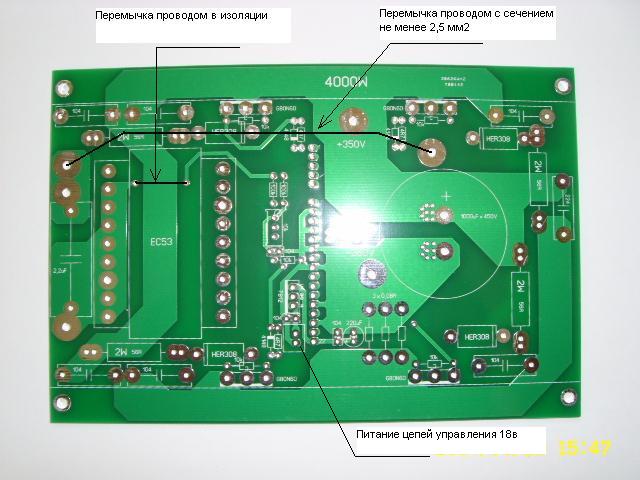

Эталон+ А у Вас случайно, не осталось чистой платы силовой части? Можете отсканить с двух сторон?

к сожалению нет
уже все что есть распаяны

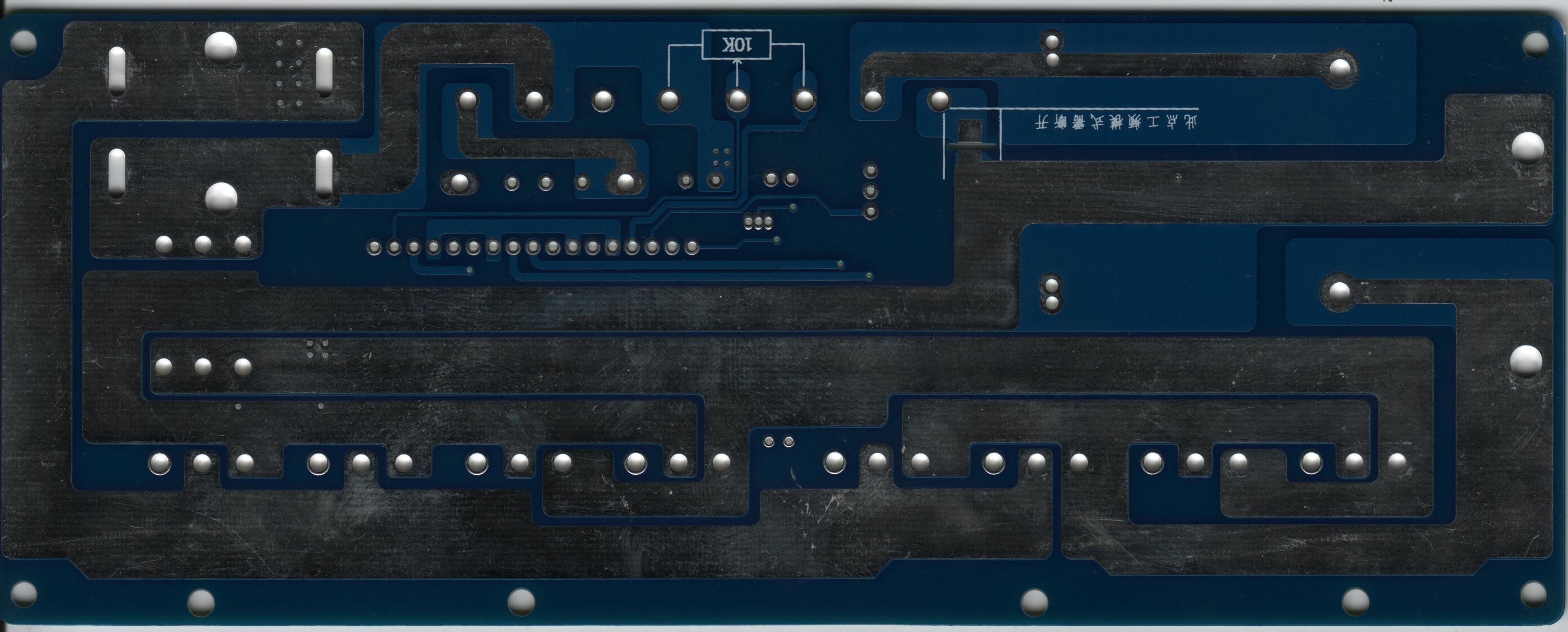

11 года 1 мес. назад
Эталон+
Сообщений: 1255
Инвертор синус 50 Гц своими руками #25883
вот что нашел это от моих первых на 4 квт
Спасибо сказали alexlo
11 года 1 мес. назад 11 года 1 мес. назад от alexlo.
alexlo
Сообщений: 85
Инвертор синус 50 Гц своими руками #25885

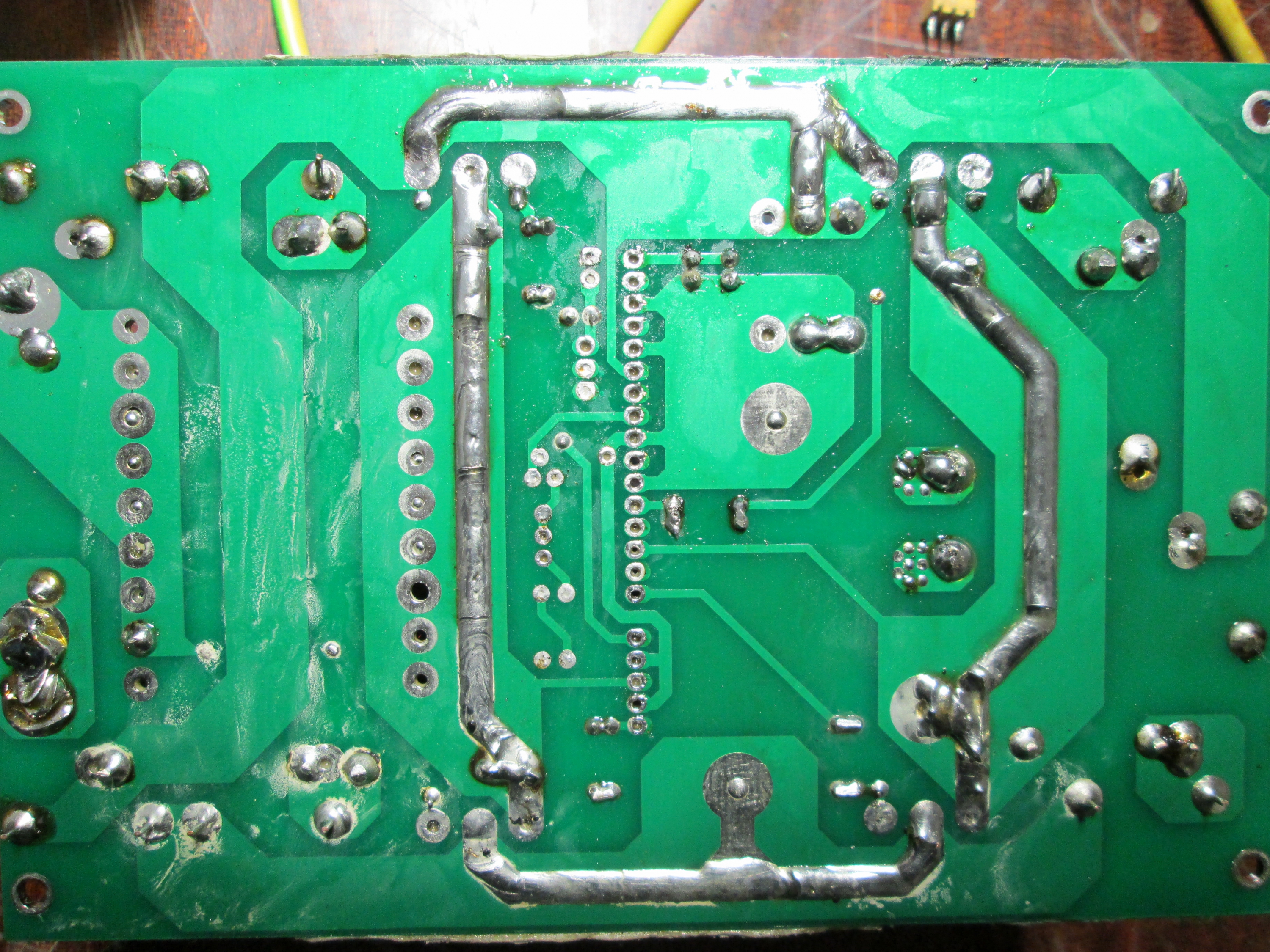

Спасибо! Просто платка компактная, понравилась!)))
Мой Вам совет. Не напаивайте столько олова, лучше провод положите.

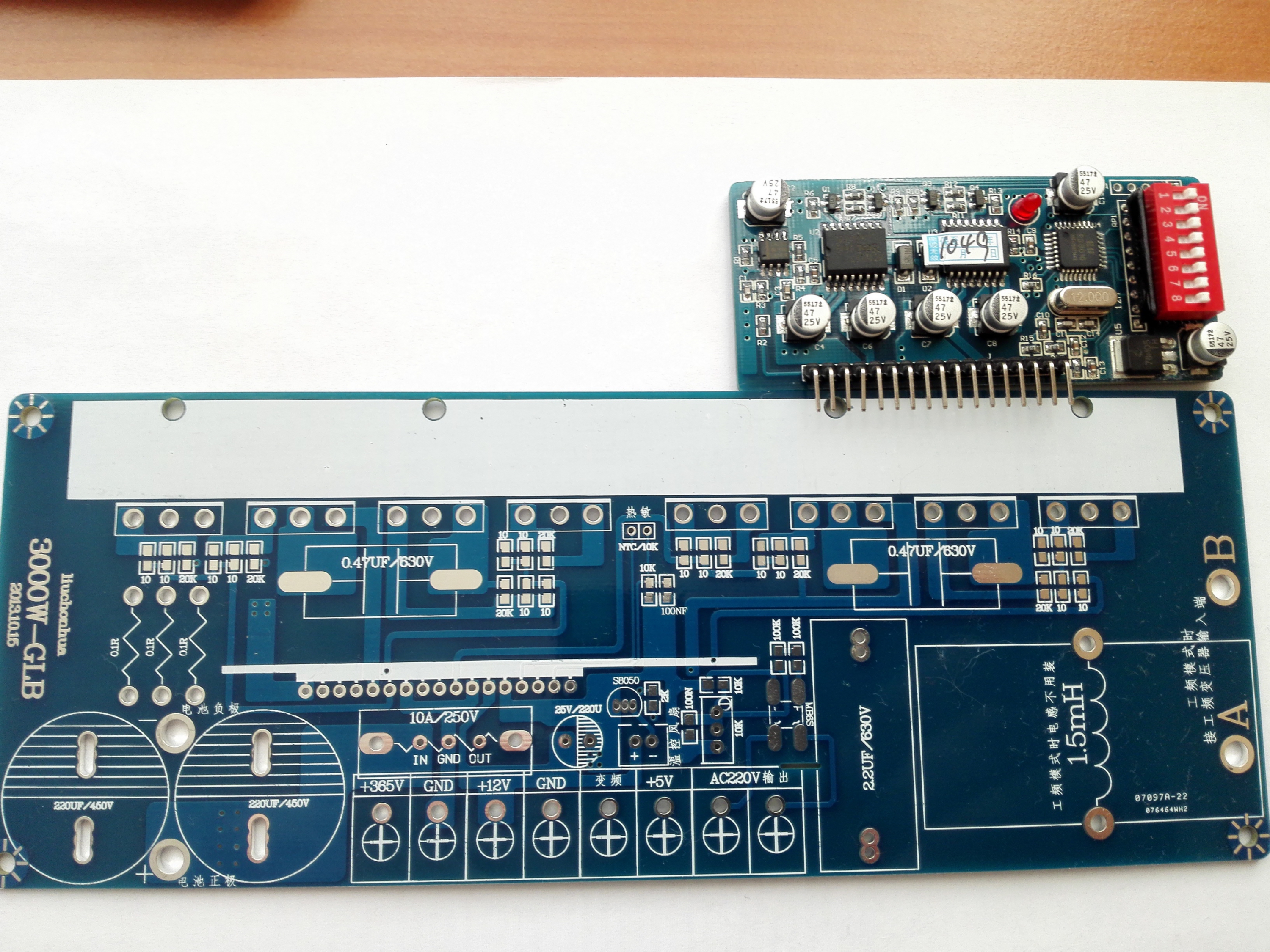

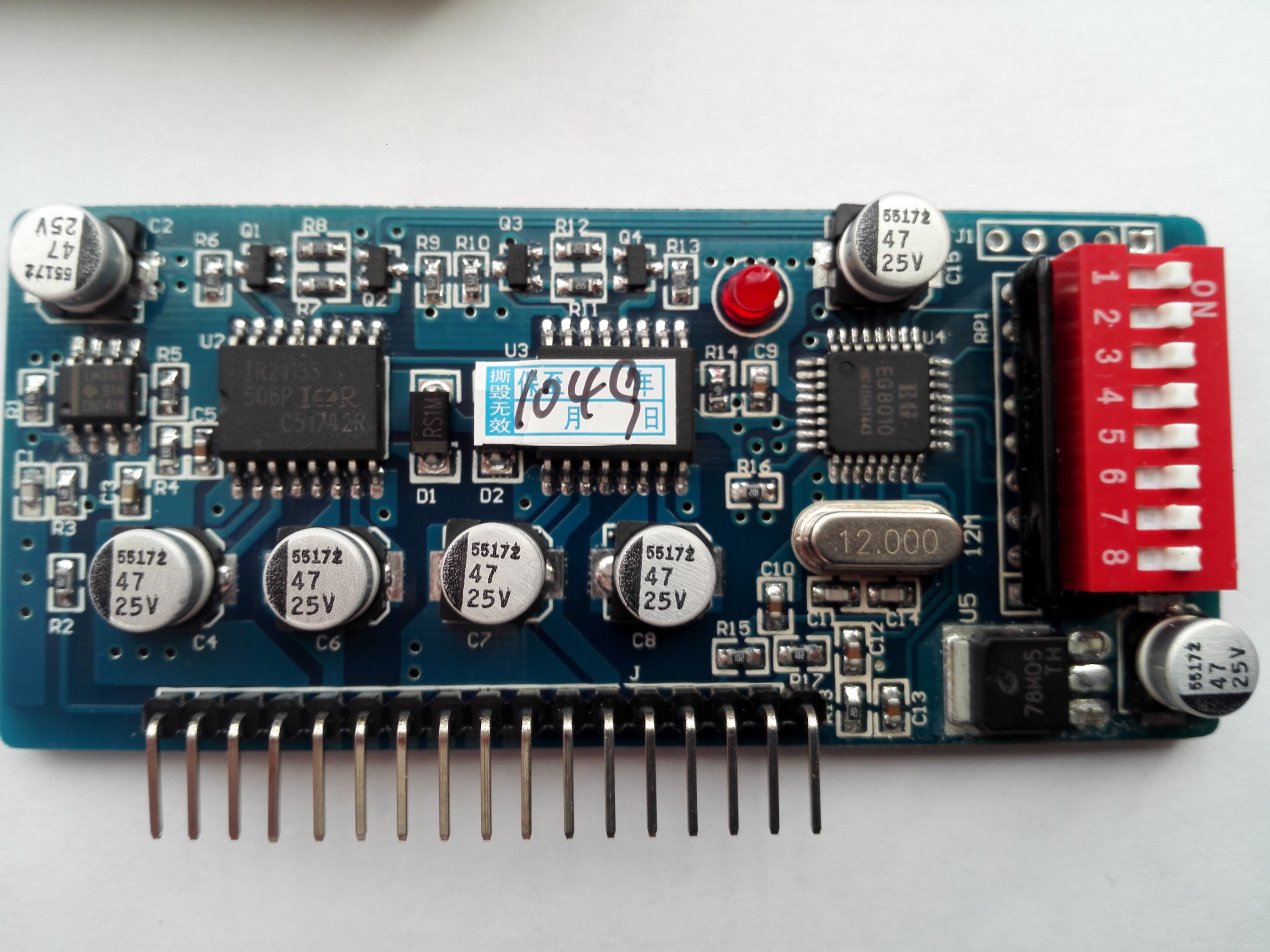

Может кому пригодится.
Размер файла:390 KB
Размер файла:177 KB
Размер файла:219 KB

А где продают такие платы?

NE_XT пишет:
MIRW пишет: Может кому пригодится.
выгоднокупи.рф/catalog.php?cid=0&nick=lihao1538
