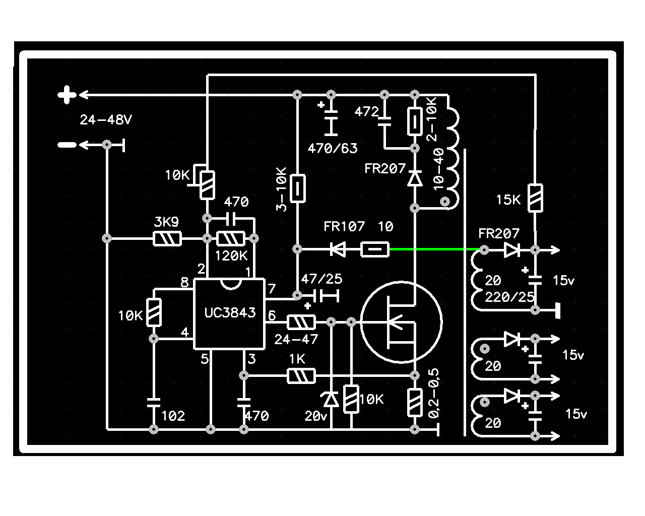

Это моя схема ,она абсолютно рабочая, если все распаяно правильно и расчет транса верен заработает сразу.
Я например если использую однополярное питание драйверов то мотаю только три выходные обмотки одна запитывает нижние ключи и она же питает шимку ( без допобмотки) другие две верхние ключи. Для запитки кулера охлаждения я использую другое ДС подключеное через термореле KSD-01F(разомкнутая) 40-50 градусов да бы не создавало помех или шумов на питание драйверов так надежнее, и такую же KSD-01F(замкнутая) на 80-100 градусов для выключения всего БП. Если использую двопополярное питание драйверов 20-25в то тогда обмотка на шим остается.

Можно по подробнее про транс? Обмотку по высокой стороне в 8 раз уменьшить? это блок 24 вольта на выходе а надо вход 48-60в выход 15в
1 год 5 мес. назад
Инвертор синус 50 Гц своими руками #246051
Ну там же показано резисторы которые нужно изменить в зависимости от БП, в цепи запуска шимки и на снабере.24в 3-4К и первичка15-20витков ,36в-5,6-6К 25-30 витков, 48в - 8-10К 35-50 витков в зависимости от транса , Е28-32.

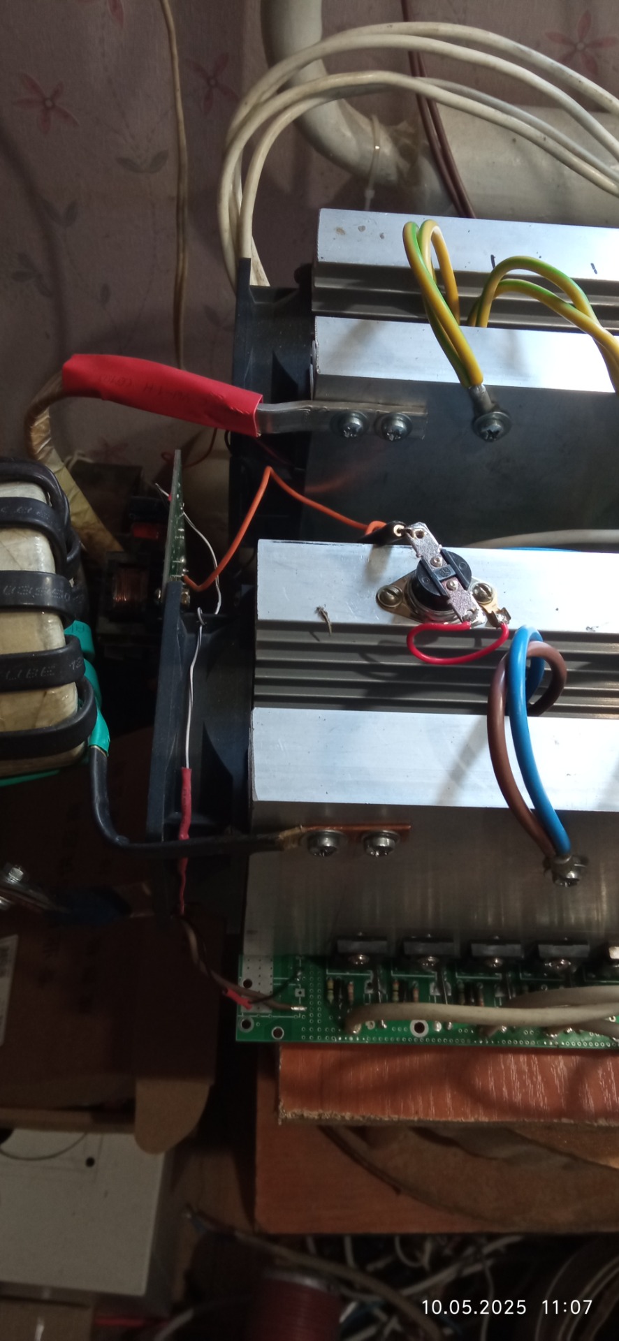

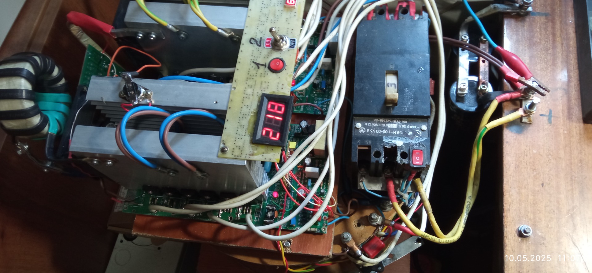

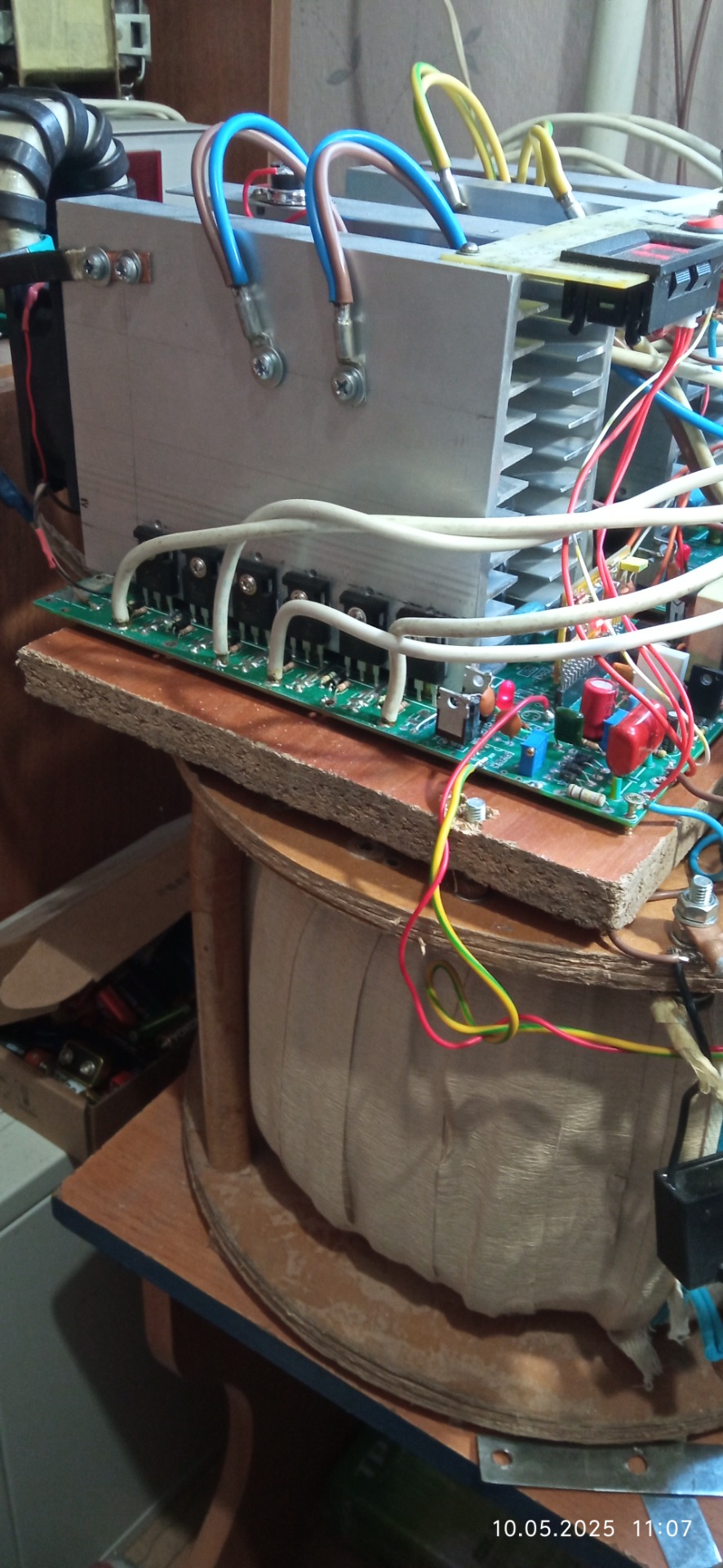

Доброго дня.
Собрал плату чистый синус 12-220В, в общем все вроде нормально.
при нагрузке до 700Вт, все работает, если дать больше нагрузку, срабатывает защита.
Тест показал, что при повышение нагрузки больше 800Вт, выходное напряжение падает ниже 200В и срабатывает защита.
1.В схеме использовал трансформатор, 1.6кВт, заводская сборка 220В/110В, был переделан, вторичная обмотка перемотана сечение провода около 36мм.кв., первичная осталась прежней (она стала вторичной, на 220В)
Вопрос, может-ли не хватить сечение провода на 220В, заводская намотка диаметром около 2мм.кв, и из-за этого падает напряжение на выходе?
На первичной обмотке все по осцилографу красиво, амплитуда синусоиды не меняется.
2. Дроссель греется, градусов 50-60. Дроссель намотан на сендастовом кольце, сечение провода около 20мм.кв. и значением 40мкГн.
Почему дроссель греется, что в нем может быть не так?
Подскажите пожалуйста, где искать, решить проблему.
Спасибо всем.

Количество транзисторов на одном плече должно быть 5-10 штук в зависимости от марки транзисторав , примерно 15-25 ампер на транзистор. Транс должен выдавать (при проверке 220- 6-7 вольт) При использовании шунтов в цепи истоков должно 6 вольт транс, так как падение на шунте 1вольт при 100-150амперах сам подумай. И наконец дроссель должен быть большого размера.
А вообще 12 вольтовые системы до 1 кВта , если выше идут большие потери в КПД. При 24 вольтах 1-2кВт.
