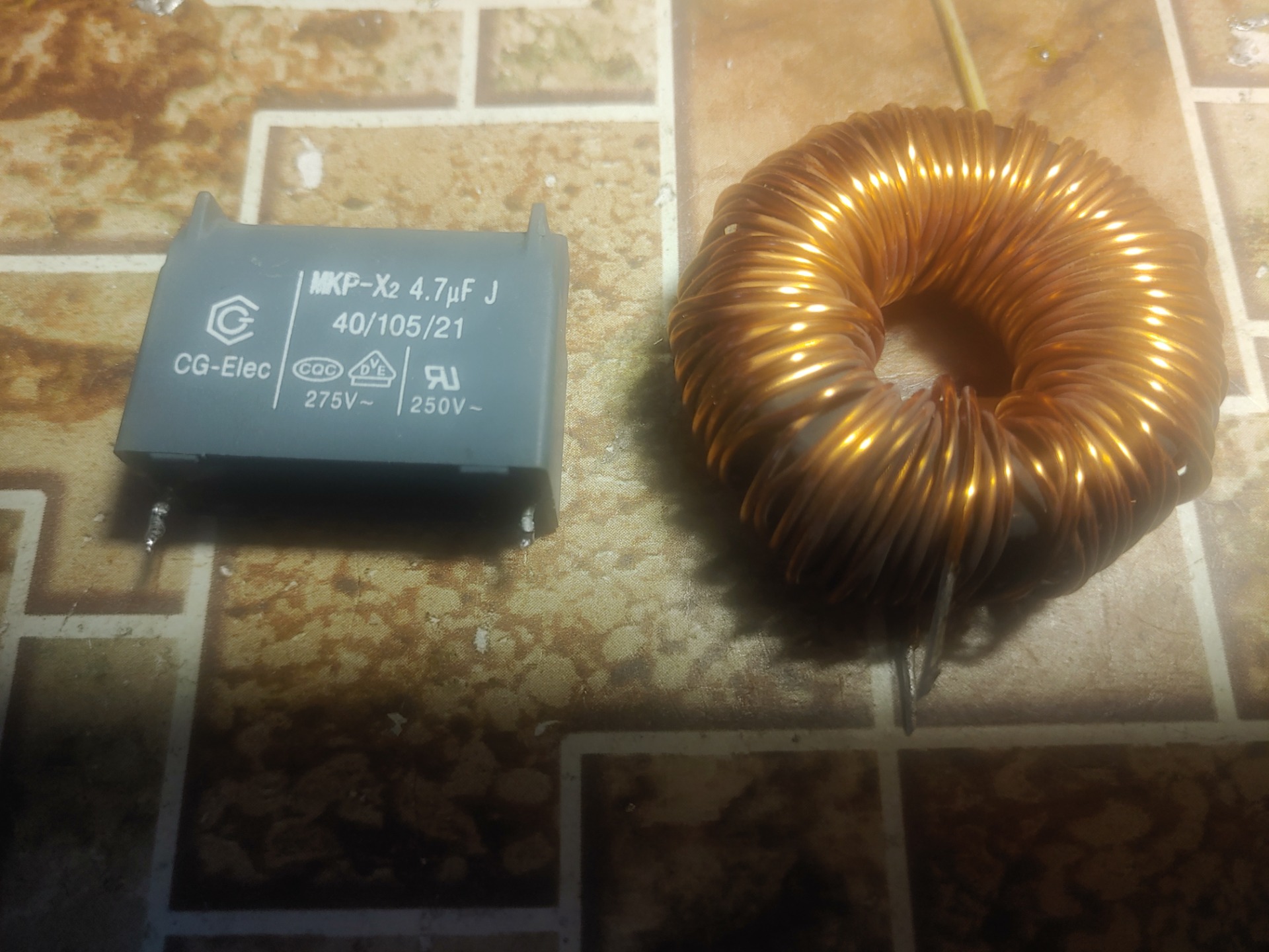

Вопрос к Диме.Хочу переделать инвертор Luxeon на плату egs002.На нем и так был чистый синус , но высоковольтная часть сгорела вместе с драйверами , который был на Pic контроллере, он тоже сгорел и прошивки естественно нет.DC- DC рабочий- 380 в есть.Как я понял надо ставить IGBT.Потому что первый раз пробовал родные поставить- IRFP460- неудачно.Сгорело 2 ключа и драйвера.Теперь хочу купить 4 IGBT ключа, восстановить egs002 и решить с дросселем.В схеме с чистым синусом стоял дроссель на каком то непонятном сердечнике окото 40 мм диаметром и конденсатор 4.7 мкф.Фото приложу чуть позже.Может сгорело и из-за дросселя с конденсатором?Можно первое включение проводить без дросселя с конденсатором?Как тестировать, чтоб не сжечь?Через лампочку?Так там 380 в - если что то сгорит.

Судя по фото дросселя там слишком малая индуктивность, он должен быть полностью заполнен.
