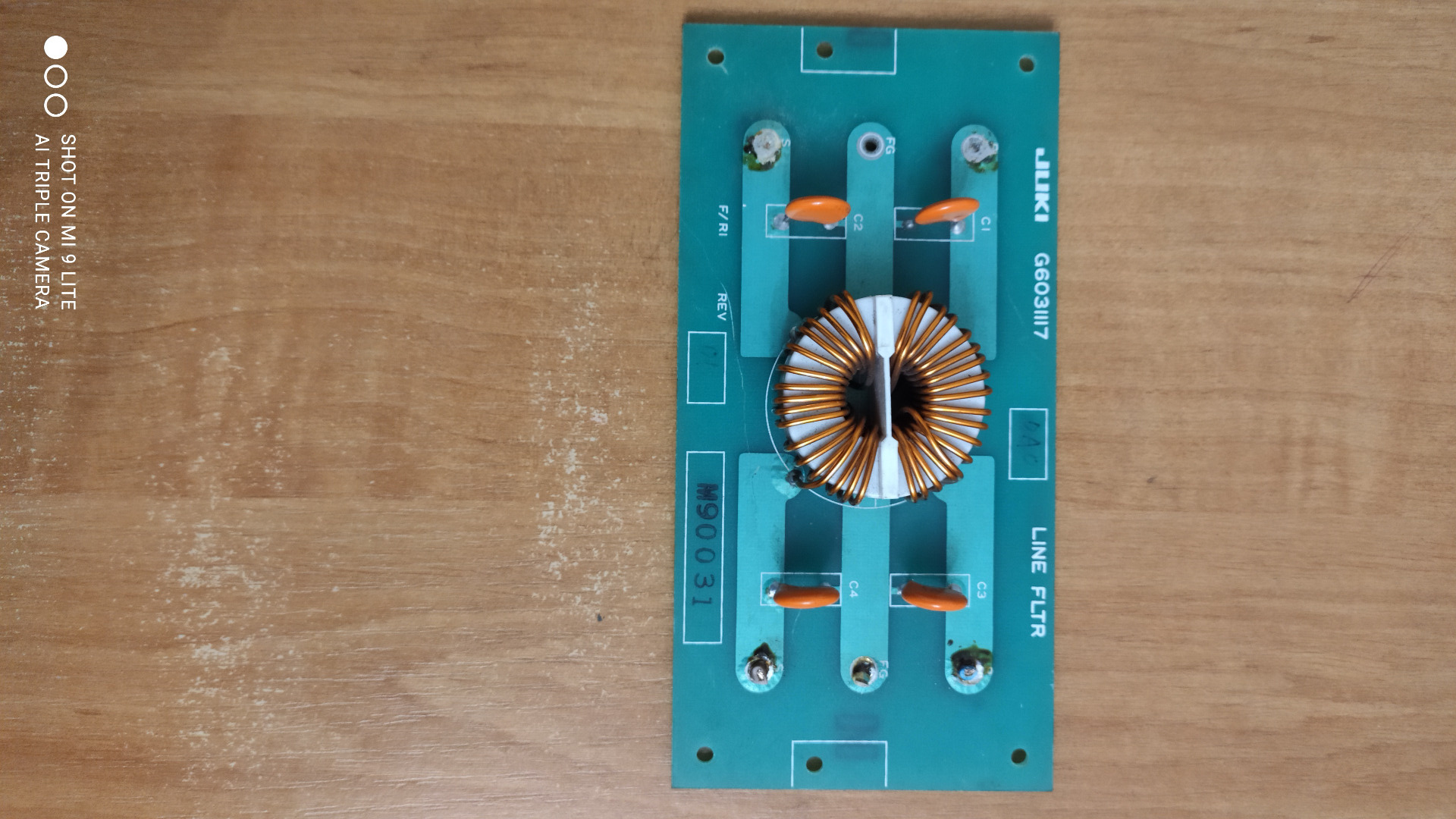

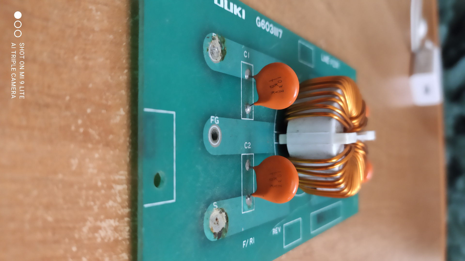

fcand12
Сообщений: 6
Инвертор синус 50 Гц своими руками #179739
Вот дросель которий 100% помагает, центральная шина на плате должна бить заземлена - штирь металический забитий в землю.Но перед тем дроселем должен бить основной которий намотаний на сердечнике мп-140 либо сендаст индуктивностю 3.5 милигенри.Дмитрий Еталон не раз писал на форуме про дросель основной как мотать и есть видео в ютубе.Та плата с синфазним дроселем проверена мною на моем инверторе и работает.Все помехи от EG8010 идут через те четире конденсатора что на плате в землю.
