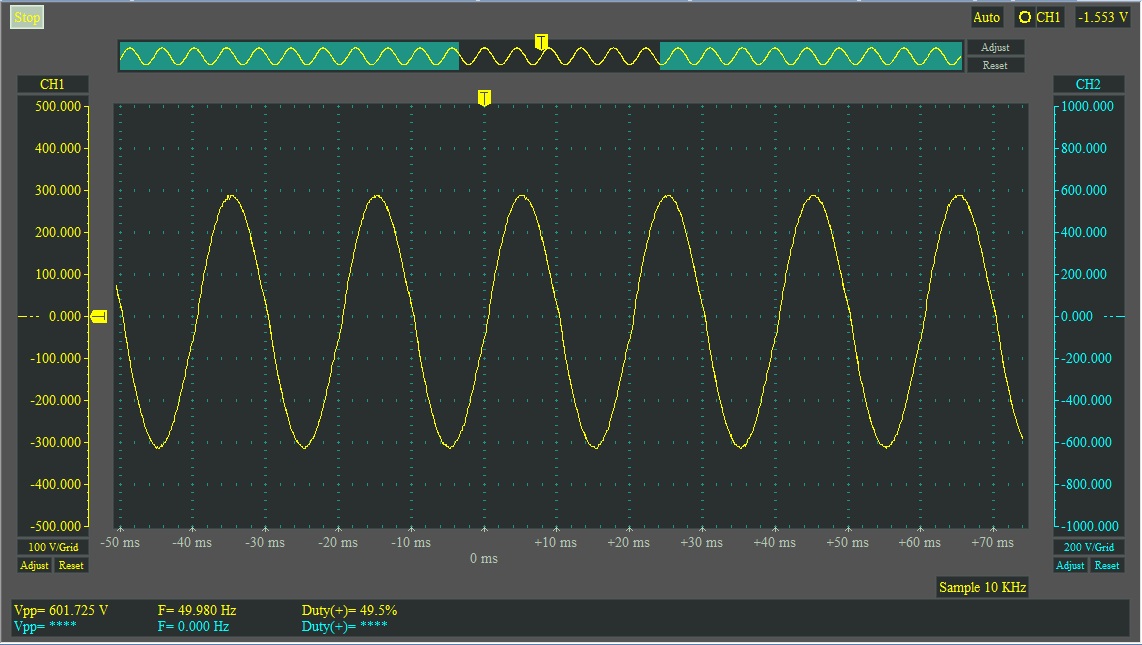

Инвертор синус 50 Гц своими руками #163444
Ничего не искажает.Фото 5000вт

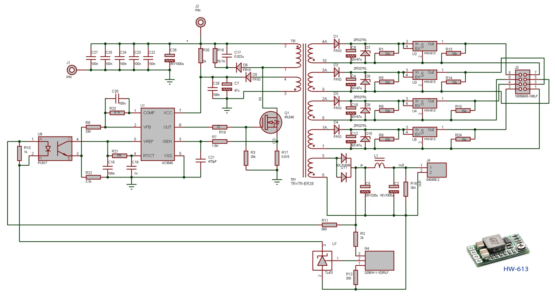

bezzeb
Сообщений: 6
Инвертор синус 50 Гц своими руками #163515
Добрый день.
А подскажите пожалуйста,какой трансформатор вы используете для питания обвязки?
Сами наматывали ил покупали готовы?
5 года 5 мес. назад

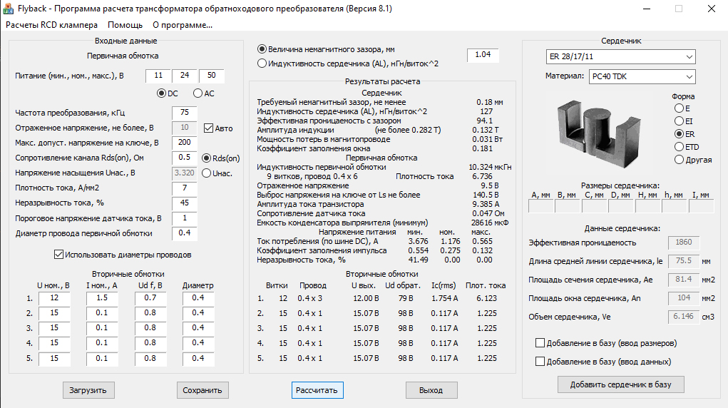

hoshka
Сообщений: 11
Инвертор синус 50 Гц своими руками #163666
Мне получилось вот так. Юзал небольшое DC-DC на каждый канал, потому что канали был неустойчивым при загрузке 12в (у меня специальный драйвер).
EE28 1мм зазор. 75кГц, потребляет 60 мА на холостом ходу, достаточно мощный (дал 4А при длительном испытании).
5 года 5 мес. назад
