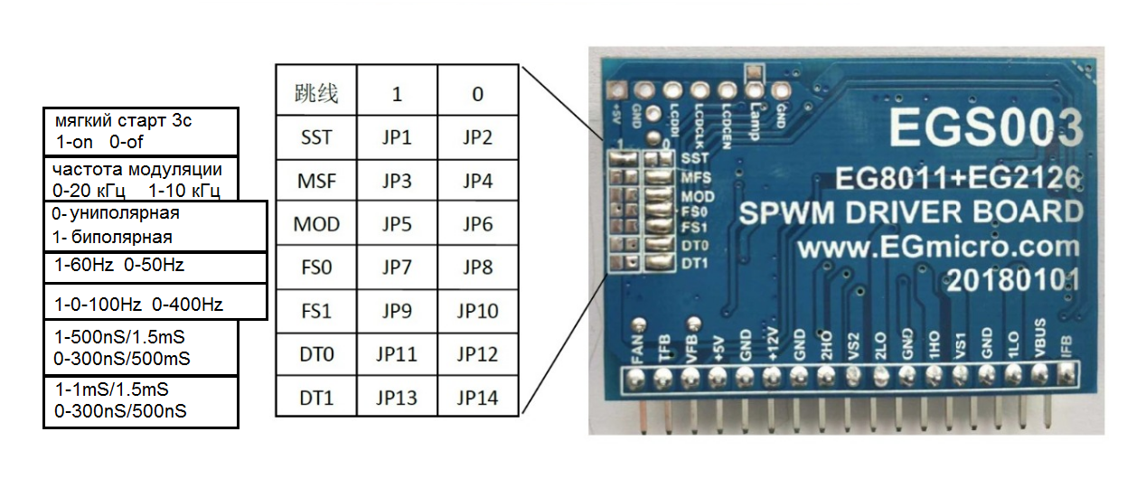

Добрый день уважаемые инверторостроители и интерисующиеся данной темой. Сразу к сути проблемы. Собрал инвертор 48В на БЖТ. Транс пока в процесе намотки. Проблема какая - купил сомнительного какччества ЕГ(из трех купленых рабочие только две) и такиеже по всей видимости транзисторы IRF530N. По два на плече. Из восьми целых уже только четыре. Еще даже не включал нагрузку. Знаю знатоки скажут проблема в deadtime. На ЕГ пока стандартное включение перемычек. Но как попробовать изменения deadtime без осцилографа и со "страхом" потери оставшейся пары транзисторов. Еще просьба может кто то знает на Украине где приобрести синдастовые или алисферовые кольца. Буду признателен за ссылку надежных продаванов ЕГшек и транзисторов, а также колец в Китае. Спасибо. Вау как много букв. Кстати на данном форуме тяжело найти какую то отдельную определенную страницу приходится листать по две три, немного неудобно, это я к тому что щас мне скажут что об этом уже все написано кури форум. ВАУ я осилил.

Добрый день. Подскажите пожалуйста, что плохого случится если я выставлю DEadtime по максимуму, как ето скажется на работе преобразователя.
5 года 6 мес. назад 5 года 6 мес. назад от wodynoi.
wodynoi
Сообщений: 151
Инвертор синус 50 Гц своими руками #162029
Ol-Dob пишет: что плохого случится если я выставлю DEadtime по максимуму,
Зачем !!! Для IGBT транзисторов временная пауза должна быть больше чем для MOSFET транзисторов так как они шустрее.

В моем случае єто полевики.
5 года 6 мес. назад
wodynoi
Сообщений: 151
Инвертор синус 50 Гц своими руками #162035
Ol-Dob пишет: В моем случае єто полевики.
Тогда 500 mS

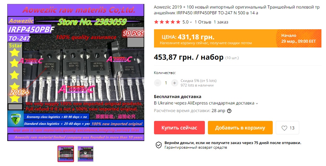

Транзисторы нужны 150 вольт (не бери в Китае). Почему есть проверенные продовцы с нулевой подделкой aliexpress.ru/item/790085934.html?spm=21...77&sku_id=2299205083
aliexpress.ru/item/32801559811.html?spm=...7&sku_id=64098962394 на первой сендаст кольца на второй тразисторы да дороже чем везде зато оригенал.

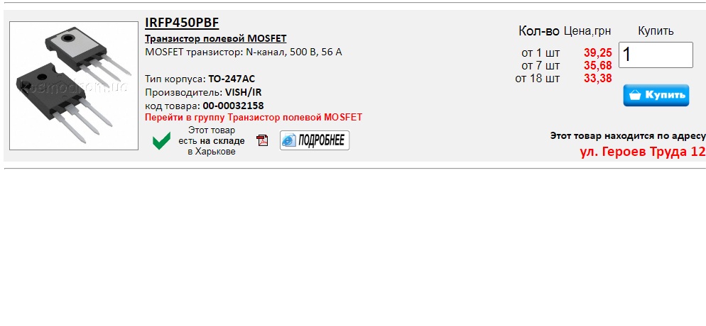

И вот Вам разница цены и времени.

wodynoi пишет: И вот Вам разница цены и времени.
В первом случае указан постоянный ток через транзистор, во втором импульсный
