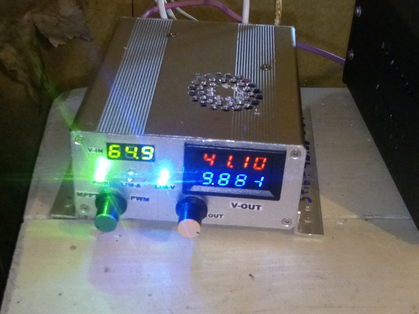

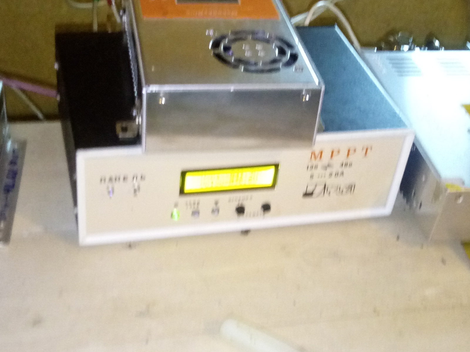

. Приобретал в Китае МППТ, вроде работают, но пока до сути не добрался, стал разрабатывать свои. Дорогие не буду показывать, но вот 1 из вариантов,

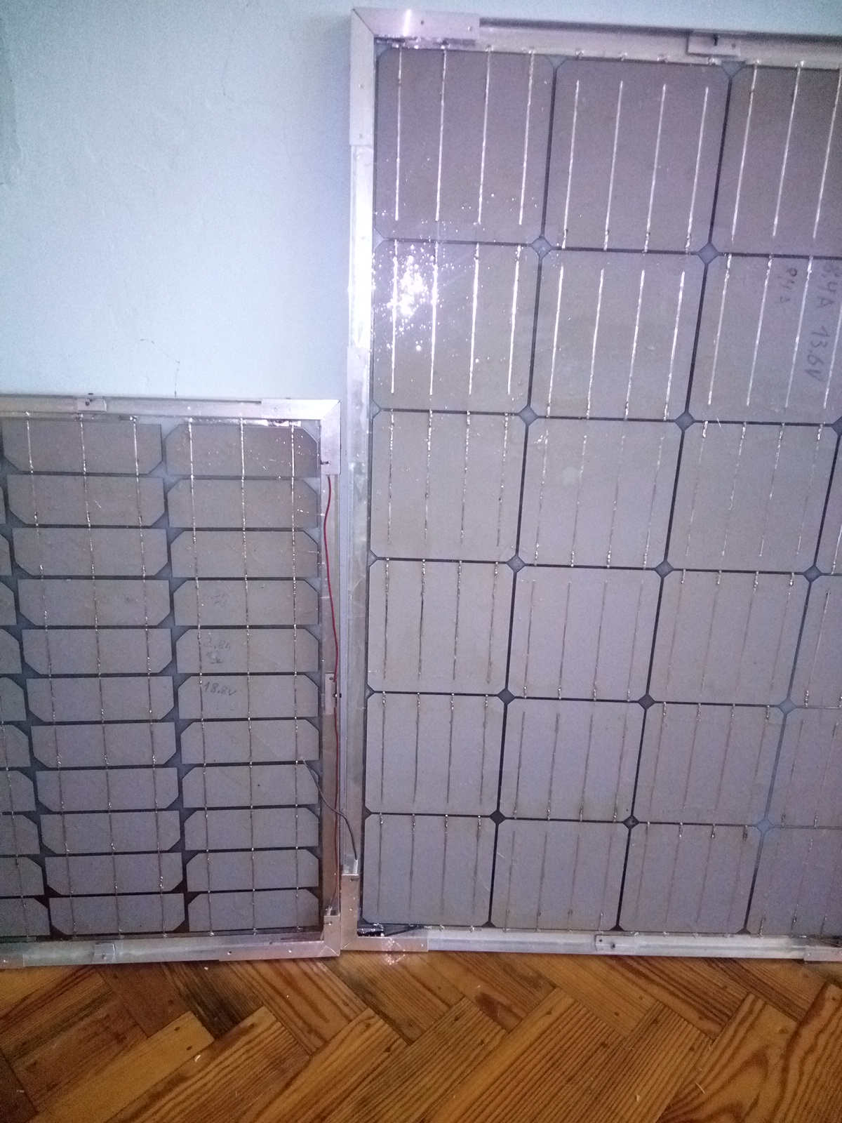

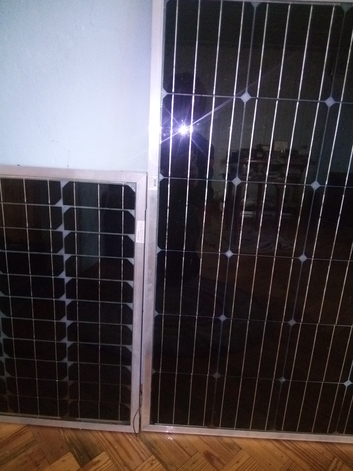

,,,.. Далее многие берут панели , сердито,,,. Я делаю сам, у меня по габаритам меньше а мощность 120 Ватт. Замечу что мой МРрТ при равных условиях выдаёт на 1__1,5Ампера больше.Все что идёт с Китая , это хлам. А теперь для тех кто считает что форум изжил, подкину идею,,,.!!? Кто любит творчество. Папала в руки МС JY01 управление двигателя. 3 часа работы, только в место двигателя 3х фаз транс, готовый синус инв за копейки, а вам слабо??, есть ещё идея, MC33035 исключить холла. Адрес электронной почты защищен от спам-ботов. Для просмотра адреса в вашем браузере должен быть включен Javascript.

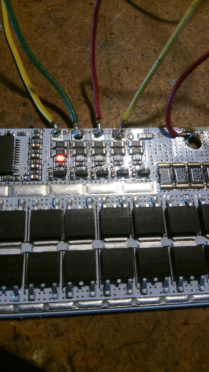

Думаю многие заказывали из Китая АмперВольтметры в одном флакона, не важно какие, все они как Китайские часы глюкавые,... Напряжометры показывают сходно а вот Ампержометры ни куда негодятся врут до 2-3 Ампер. Не давно пришли ЖК дорогое но, такое же фуфло. Пришлось вникнуть,,,.Перед стабилизатором и после установил электролиты, ( на модуле есть площадки но кондеров не было, установил чипы 0,47мкФ. Показания стали точнее во всем диапазоне. Почти у всех ЛСД модулей не провильно установлены резисторы после шунта, нужно смотреть даташит на контроллер. Китайцам видимо похрен каке сопротивление ставить. Итог все Китайское фуфло нужно доработать напильником
