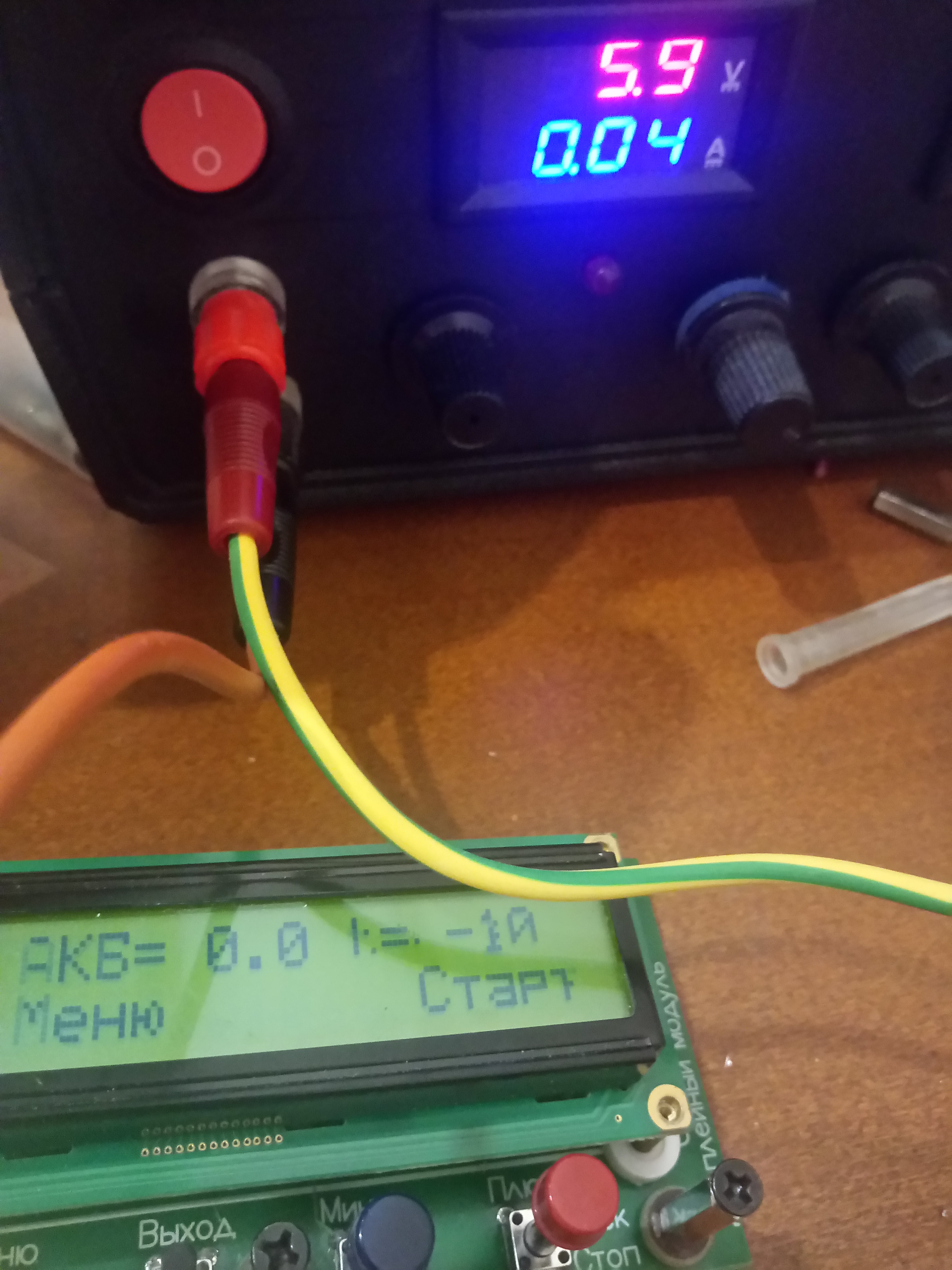

Пока не знаю. Ещё раз проверю. Но похоже у меня плата Славянки приказала долго жить. Грешу на проц. Не понятно. При покупке проверил. Все работало. Плату не использовал. Просто лежала. Решил подключить вместо ЕГ. И тут квадраты на дисплее. Что бы где-то кз, нет. Потребление с дисплеем 80мА.

Ну как бы работает. Типа)) Но напряжение высоковато) должно 5В быть. Петрушка))))
Что-то не то. Может Дима Эталон подскажет что либо?

Подал питание напрямую на плату. Взял 5 В и массу.

Всем привет! В общем накрылся процессор на Славянке. Поменял я стабилизатор на 3.3 в. Такая же картина. Дисплей перестал работать. Не понятно почему. Но когда подаю 5 В питания потребление показывает 70 мА. А через доли секунды потребление становится 1.2 А или 0.4А.
Не знаю. У этой платы отсутствует доступность в приобретении. Есть вопросы.
Наверное проще китайскую ЕГ юзать дальше.

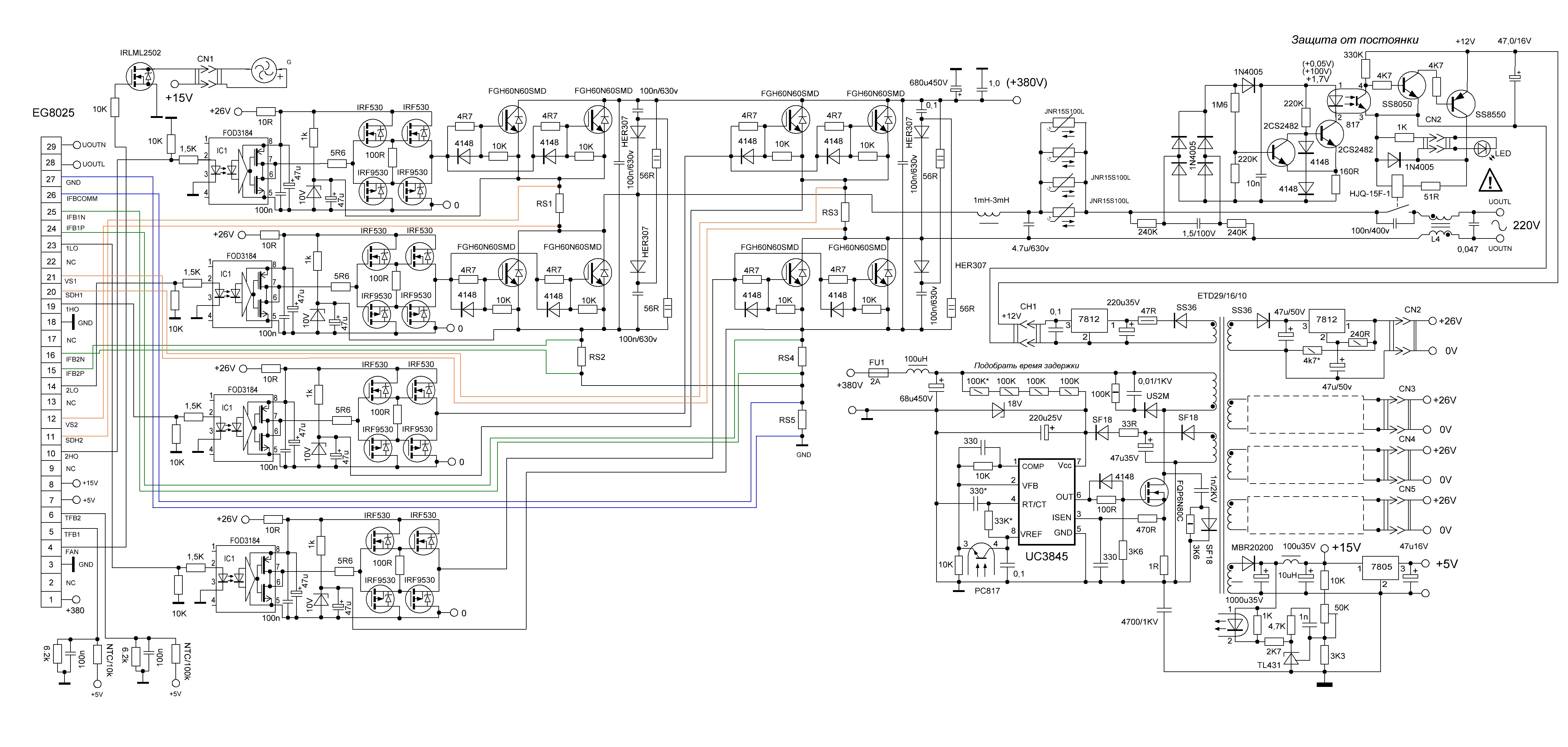

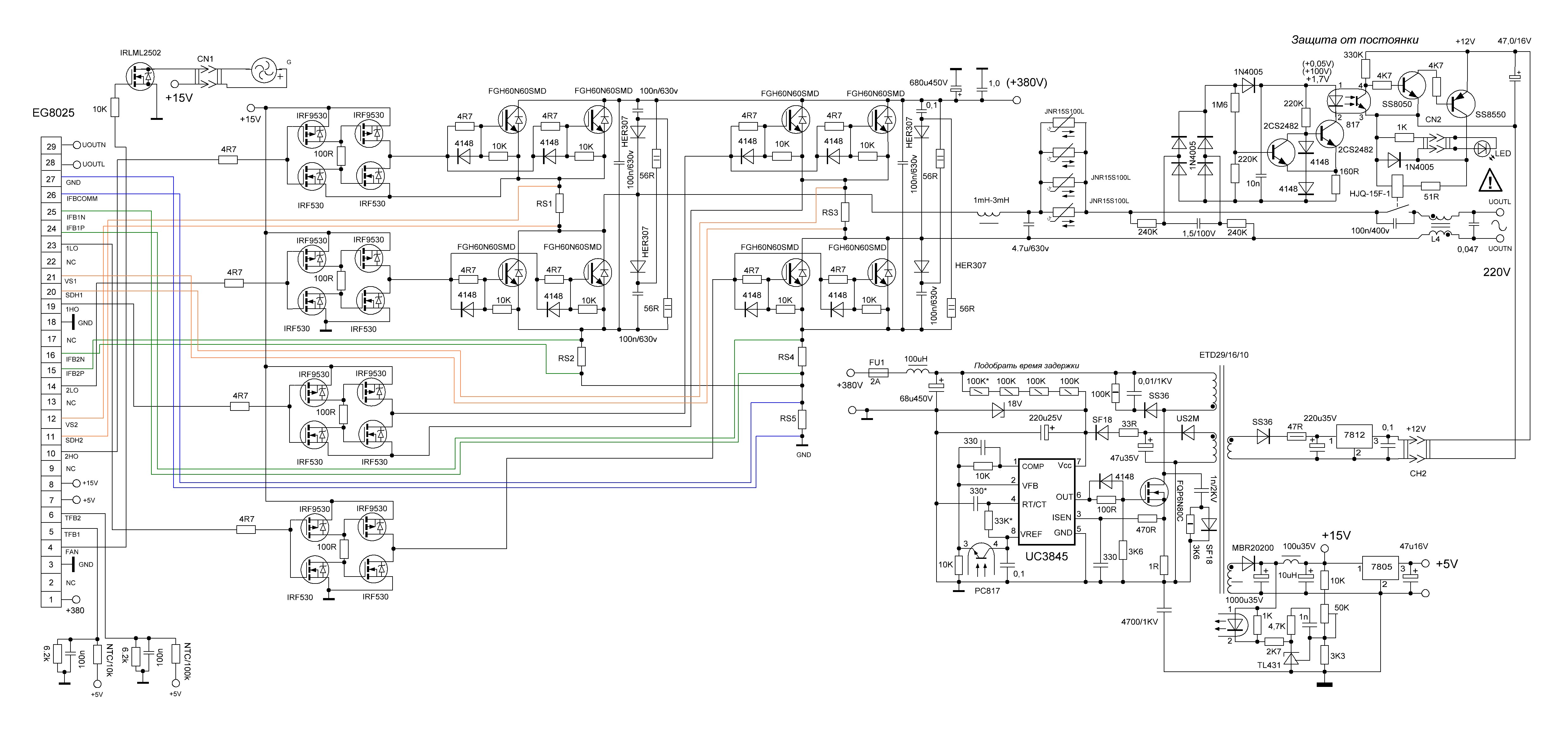

Накидал три варианта схем. Не могу определится какую использовать по управлению ключами. какие будут советы?
