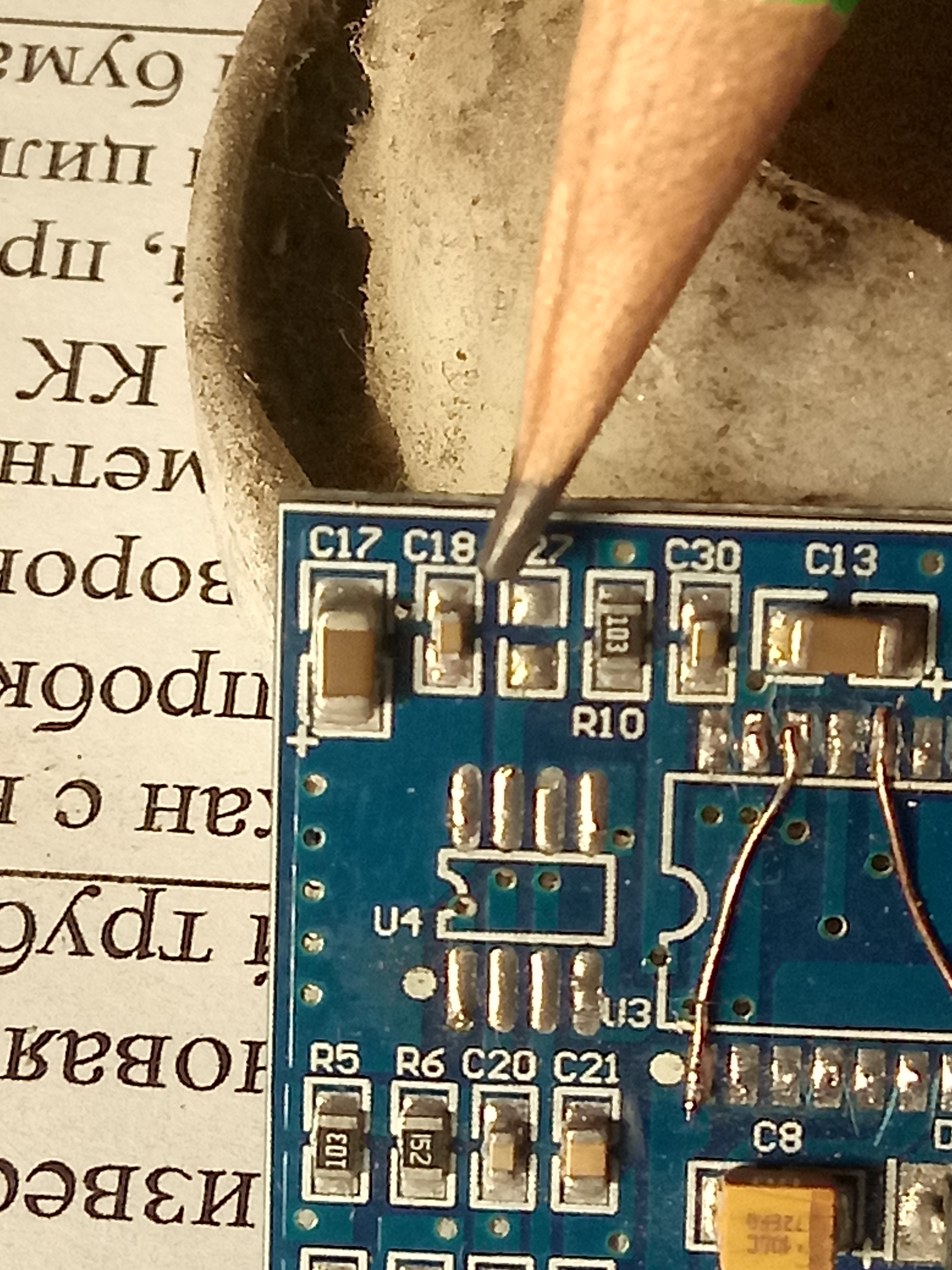

помогите плиз не запускается EGS002 (исправная проверенная.
схема сборки , может что не правильно .? 2 раза моргает и не запускается.

380v подано? на новых версиях если нет 380 то и будет маргать пока не подашь.

это схема 48\220.
Напряжение на IFB 1 выводе EG IFB 0,01
Можно ли как то отключить защиту ?
