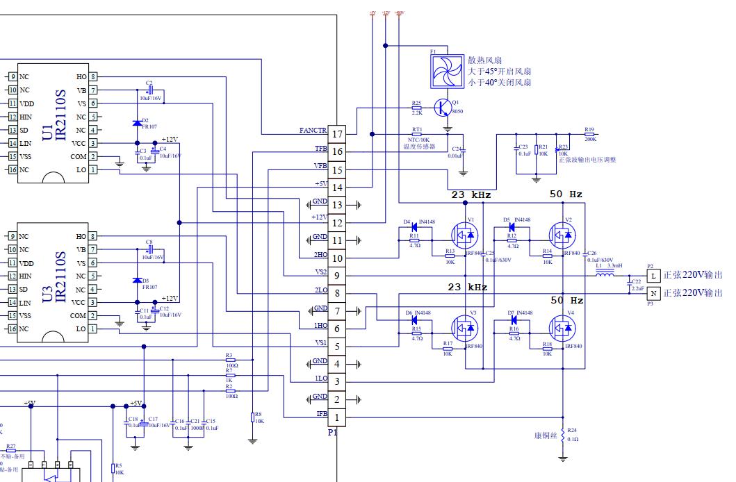

Привер всем.Хочю попросит помощи,может кто имеет плату лаи для инвентора трансформаторная схема с опто развязкои и павторителями на ЕГ8010? Спосибо...

Minde пишет: Привер всем.Хочю попросит помощи,может кто имеет плату лаи для инвентора трансформаторная схема с опто развязкои и павторителями на ЕГ8010? Спосибо...
Только такая.

Спасибо а её собирал кто? Ана проверена?

Я собирал Все нормально.

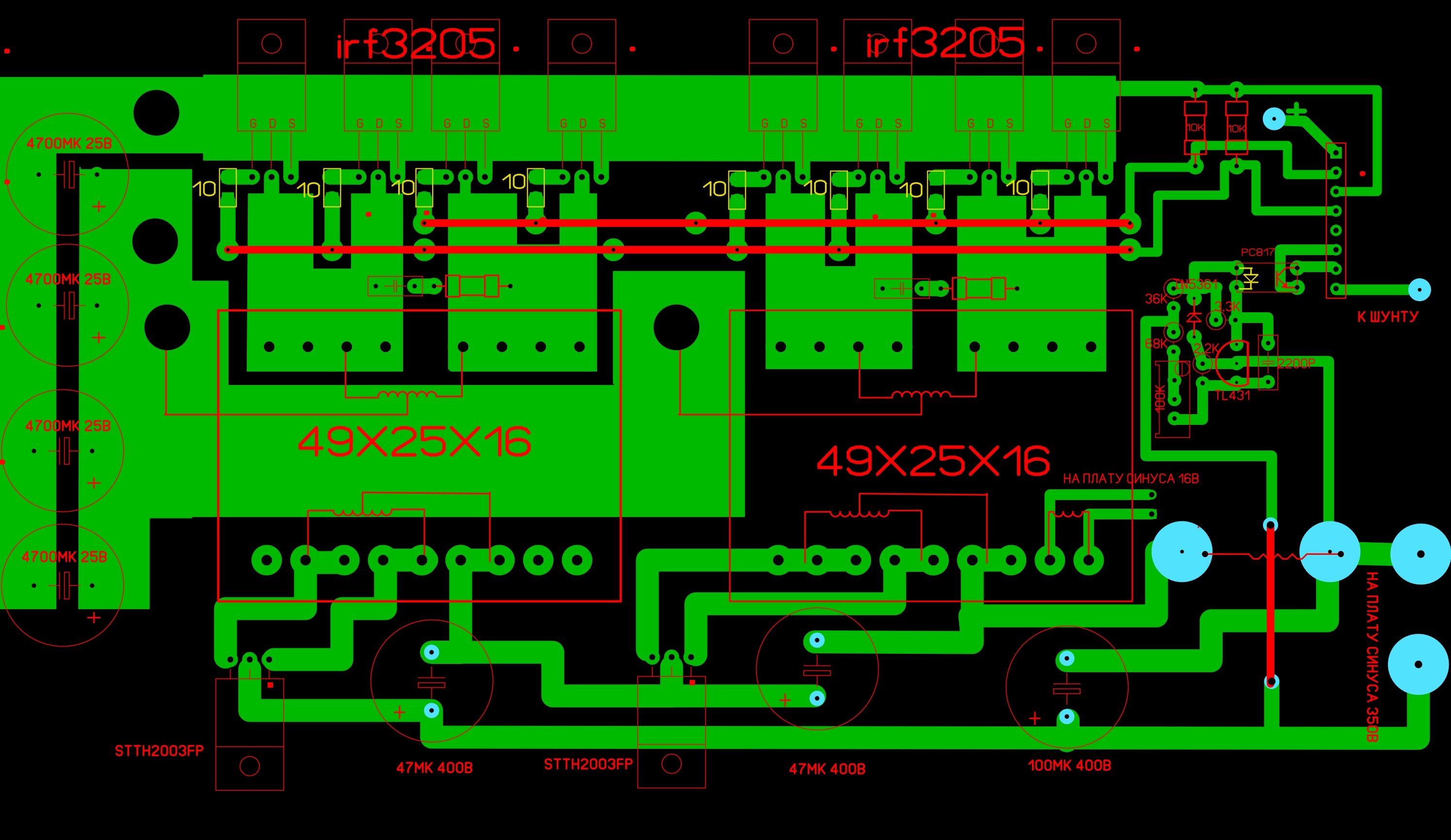

всем привет прошу помощи откаментируйте мою плату будущего dс-dc преобразователя для модуля китайского синуса. dс-dc собран на базе китайской платы на sg3525 и lm385 выходной дроссель хочу намотать на вот таком колечке Дмитрий (эталон+) что на этих кольцах хороший дросcель получается чего и сколько мотать или какая индуктивность должна получится с dс-dc хочу извлечь мощность до киловатта.

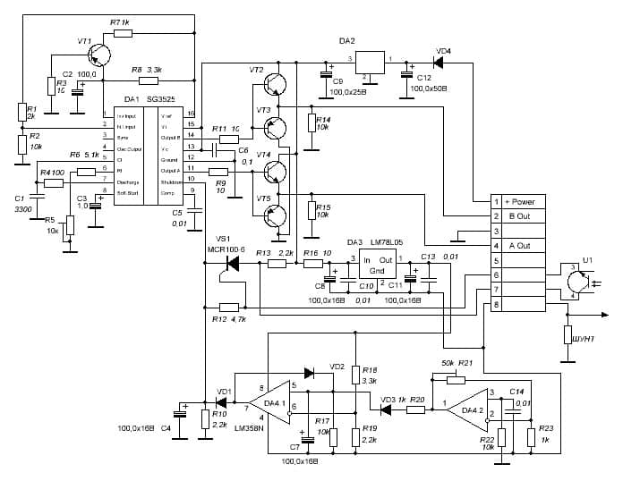

Здравствуйте, подскажите, этот вариант рабочий, стоит собирать?

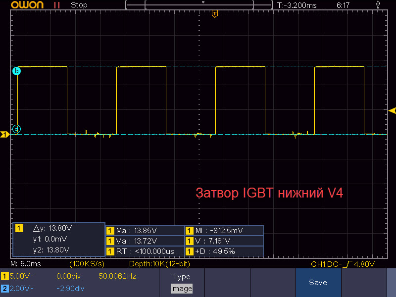

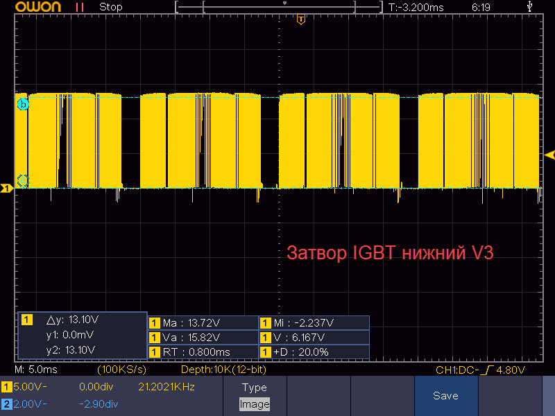

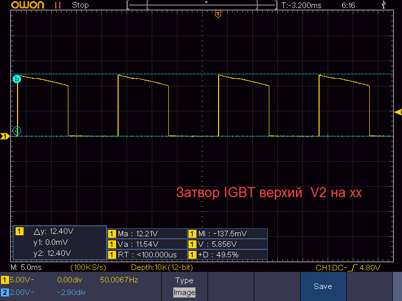

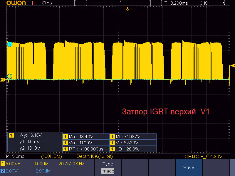

Всем привет
Ремонтирую инвертор EG8010+IR2110
Бахнули силовые ключи.
Снял осциллограммы с затворов в паяных клячей и на верхнем ключе на холостом ходе такой сигнал
Если подать на силу 40 В, амплитуда затвора поднимается и плавает.
На других затворах всё стабильно, и на холостом и при подачи на силу 40 В ничего не меняется.
Какой сигнал должен быть на затворе верхнего ключя V2?
Почему он плавает при подачи силы?
