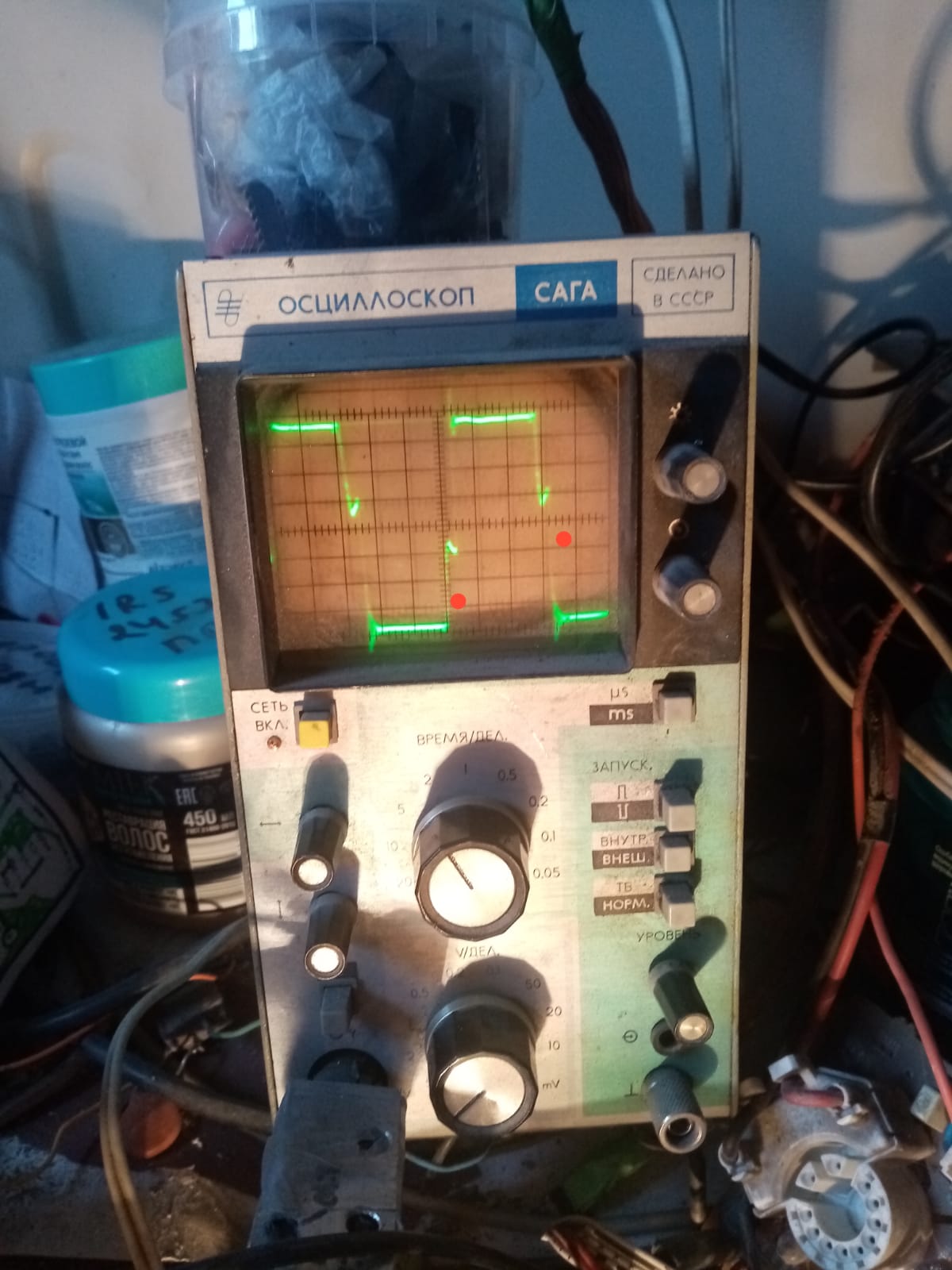

Ромашка
Сообщений: 2
Инвертор синус 50 Гц своими руками #137609
Осцилограммки с дросселем и без и схема стабилизации
Затворы прекрасные в обоих случаях, полевики не греются,, нагрузка 100ватт
При использовании трех трансов, осцилограммы одинаковые,,, при подключении 4го,,осцилограммы на сток истоках отличаются друг от друга формой сигнала
6 года 7 мес. назад
