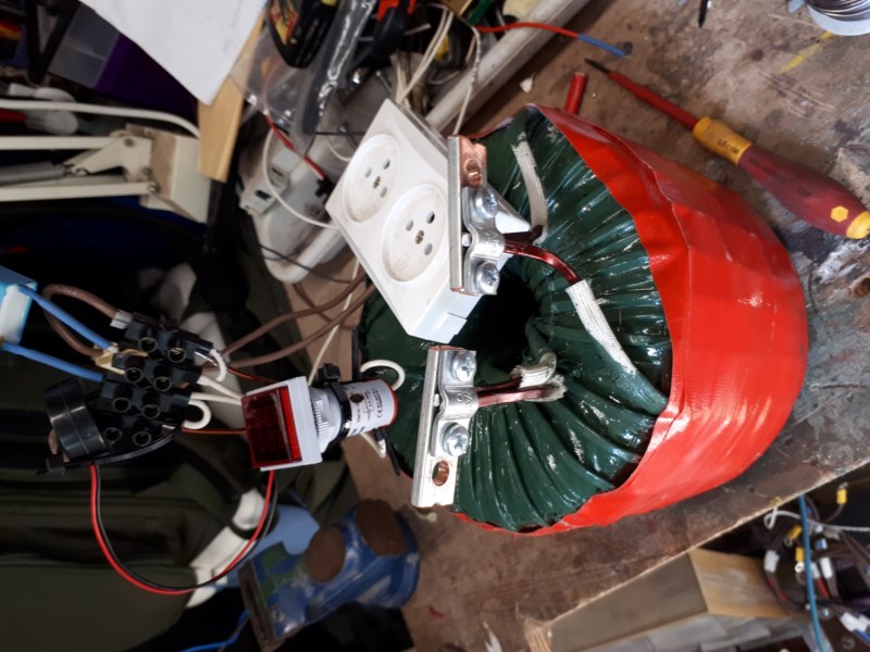

Схема бп. Не все номиналы видно на схеме на ст. 373 если кто может поправте.
Исправил.
Размер файла:268 KB
И пока начал с изготовления транса .
