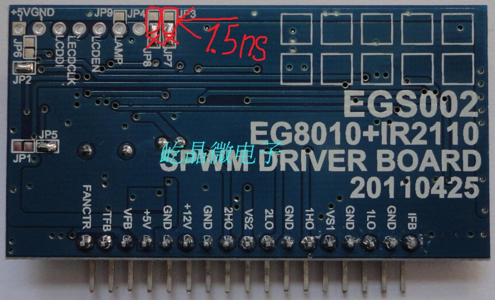

добрый день всем,скажите пожалуйста для GBT транзисторы детайм сколько и как изменить на плате EG8010?
7 года 1 мес. назад
pacak7294
Сообщений: 23
Инвертор синус 50 Гц своими руками #130254
вот на фотке как уменьшить дэдтайм

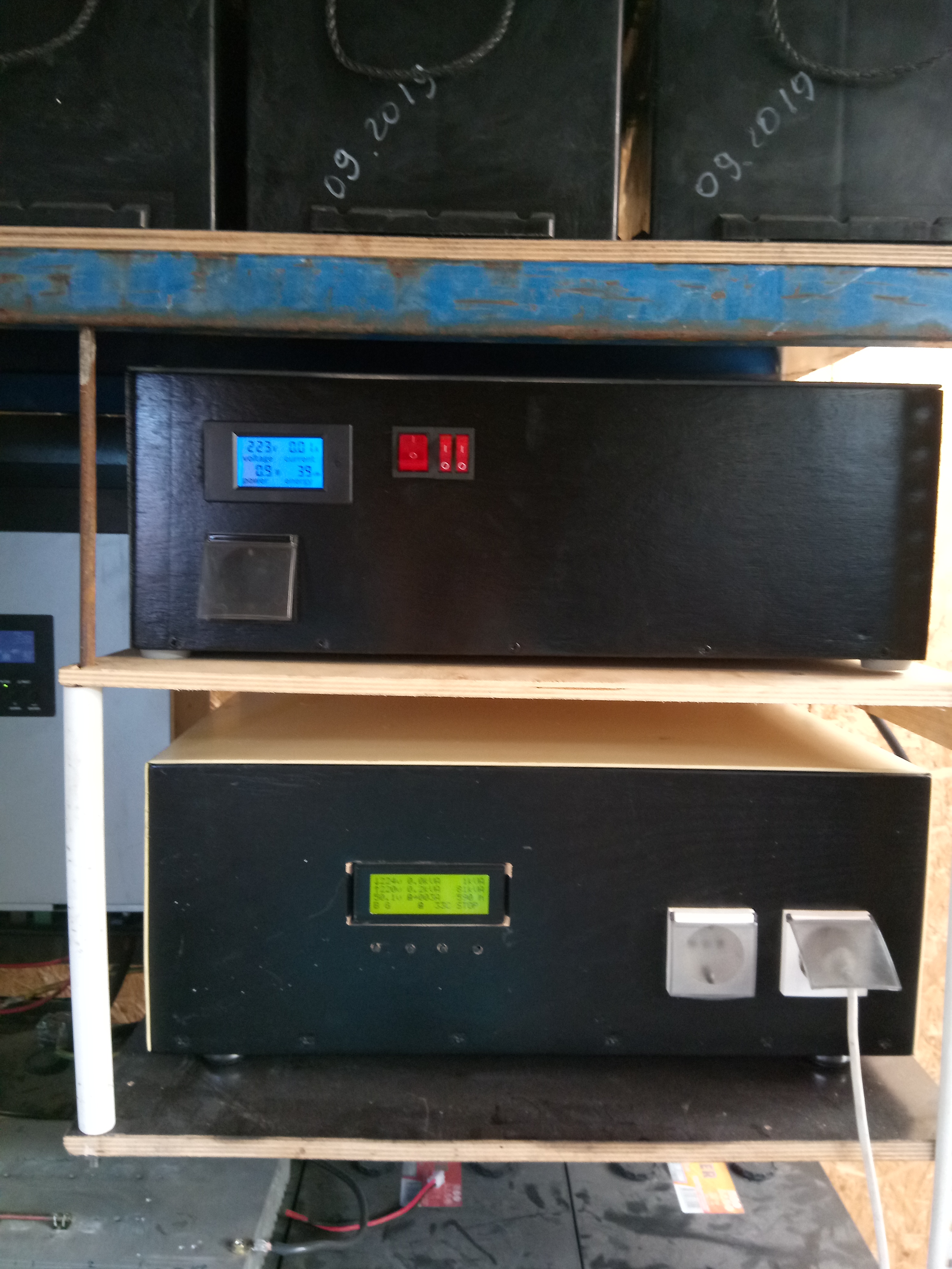

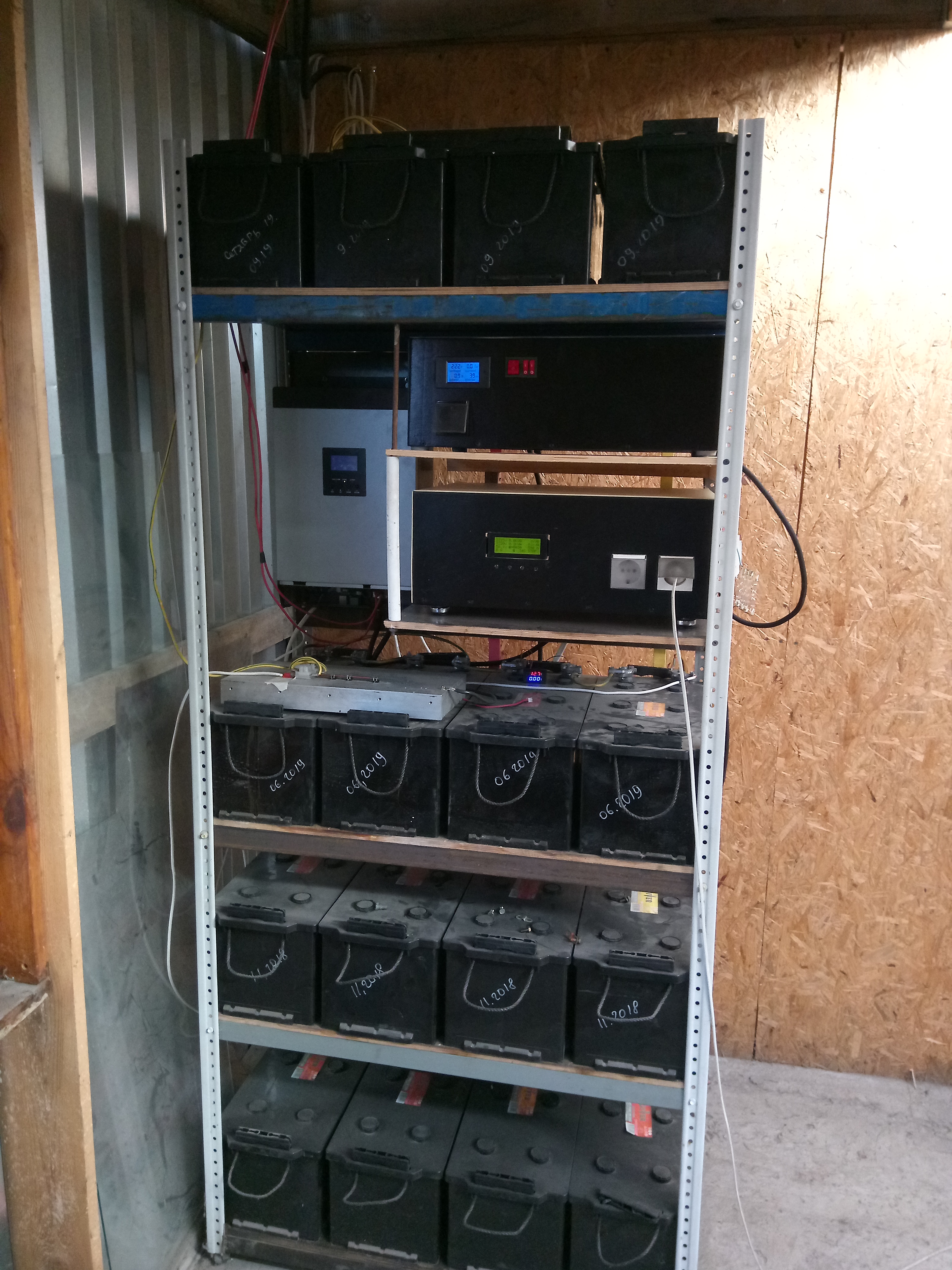

Собрал систему. Мой инвертор 5кв на бжт с верху . Общая мощность 11.5 кв. Инвертор собрал на ег 8010. Ключи hy4008. Опто драйвера 3120. Раскачка ключей tip41 .42.
